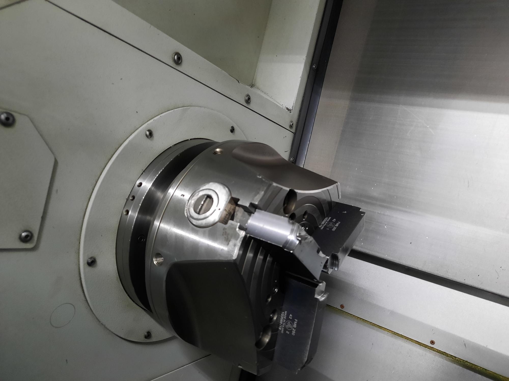

Spotykam się pierwszy raz z taka sytuacja , wydaje się , ze zero maszynowe jest ok. 200mm przed wrzecionem :shock: Tokarka Gildemeister CTX 410 CNC PILOT 4290 . Tokarka nie ma krańcówek do bazowania osi , po uruchomieniu pamięta pozycje osi. Kiedy zaczytam T0 (czyli nie ma żadnych przesunięć dla narzędzia) , i skasuje przesuniecie Z dla detalu to żeby licznik dla Z pokazywał 0 to suport stoi ok. 200mm przed wrzecionem. Czy w tym sterowaniu jest jeszcze jakieś inne przesuniecie w osi Z :?: Co ciekawe to jak napisałem prosty programik na toczenie (oczywiście najpierw pomierzyłem narzędzia i ostawiłem Z0 na czole detalu) i go uruchamiam to w monecie gdy sterowanie zaczytuje linijkę z g-kodu z T1 to tak jak by pojawiało sie jakieś przesuniecie w osi Z o ok. 200-250mm i oczywiście suport zasuwa o tyle w+ a tam już wykonuje poprawnie program.
Czego się czepić , jakieś pomysły :?

A jaki był fabryczny uchwyt.
Oczywiście w parametrach da się przestawić współrzędne maszynowe, czemu nie.

Uchwyt jest normalny 3 szczękowy 250 , ale w zestawie dostałem też uchwyt na tulejki.

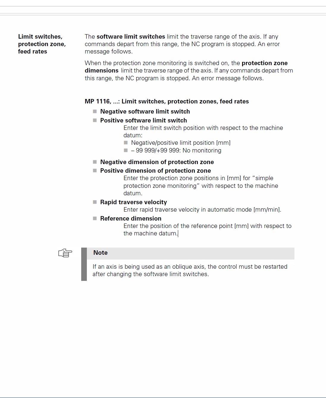

masz dane maszynowe i ich opis ? jeśli tak możesz sprawdzić czy ktoś nie namieszał
w danych maszynowych powinieneś mieć zakres ruchu i gdzie jest zero maszynowe względem
np indeksu z liniału (w danych odległości te będą wyrażone w mikronach ) , drugą daną maszynową którą możesz przesunąć zero jest coś co może mieć nazwę PLC offset ,pisze to na podstawie protoplasty HH niektóre opisy się zgadzają miedzy starymi a obecnymi HH, podejrzewam że w obecnym sterowaniu punktów za to odpowiedzialnych może być jeszcze więcej do tego sterowania znalazłem tylko szczątki opisu danych maszynowych
MP1116 MP1164 szukaj dzieś tu

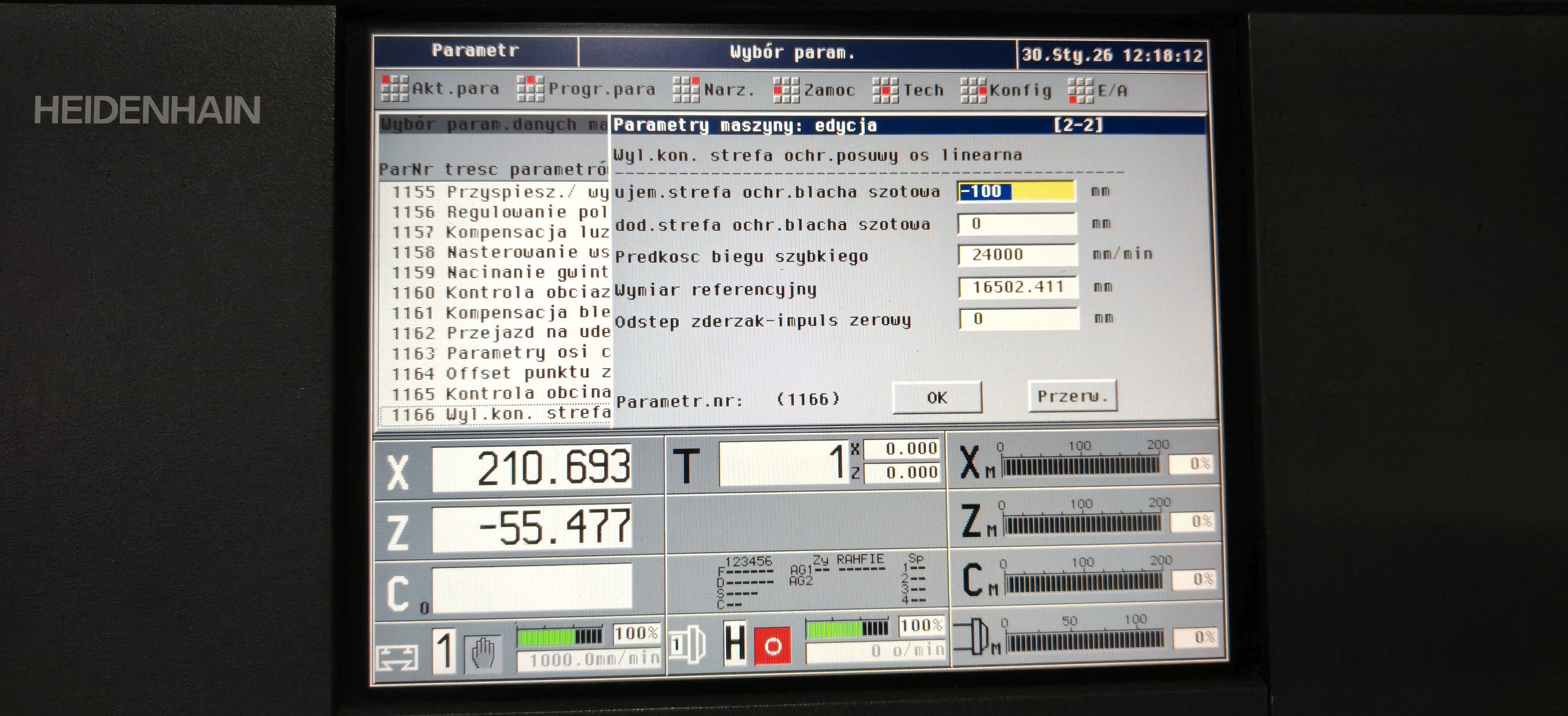

Post napisał: blasterpl » 10 lut 2026, 21:54
Mam takie informacje na temat tego parametru:
blasterpl
Posty: 1943
Lokalizacja: jelenia gora
Re: Zero maszynowe , czy mozna przestawic ?
Post napisał: blasterpl » 11 lut 2026, 07:34
"Wymiar referencyjny" to jak dla mnie miejsce gdzie jedzie suport do bazowania , ale tu mamy enkoder absolutny wiec suport nigdzie nie musi jechać i dlatego ta wartość to jakieś śmieci (16502mm to po za obrabiarka).
