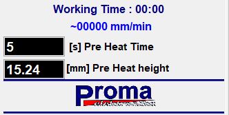

Witam , czy są jakieś gotowe systemy do sterowania wycinarką gazowa z palnikiem maszynowym typu MyPlasm tylko do palnika gazowego ? Czy tylko pozostaje Mach3 ?

No niby niczym , ale chodzi bardziej mi o sterowanie palnikiem , da się sterować palnikiem maszynowym gazowym np czas podgrzewania te 30-40 sek a później przebicie ? I są jakieś THC pod gaz ? Czy raczej grubszych blach tak nie wygina ? Bo myślałem nad programem MyPlasm bo znam go dobrze i fajnie działa tylko ten czas podgrzewania i przebicie

A kto Ci broni wpisać nawet i godzinę na odpalenie. Co do czujników wysokości też nie ma z tym problemów. W laserach też nie masz sprzężenia prądowego a trzeba utrzymywać stałą wysokość nad blachą i to jeszcze precyzyjnej niż w plazmach. Zwykly czujnik indukcyjny, albo odbiciowy i masz THC.

Przecież w myplasm w ustawieniach włączasz oxygen mode i pojawiają Ci się dodatkowe funkcje. To Ci nie wystarcza do palnika gazowego?

Microstep
SH-HC30
prosty sterownik pod plazmę i gaz.

Proma ma to wbudowane, tylko musi skądś dostać sygnał odległości.
