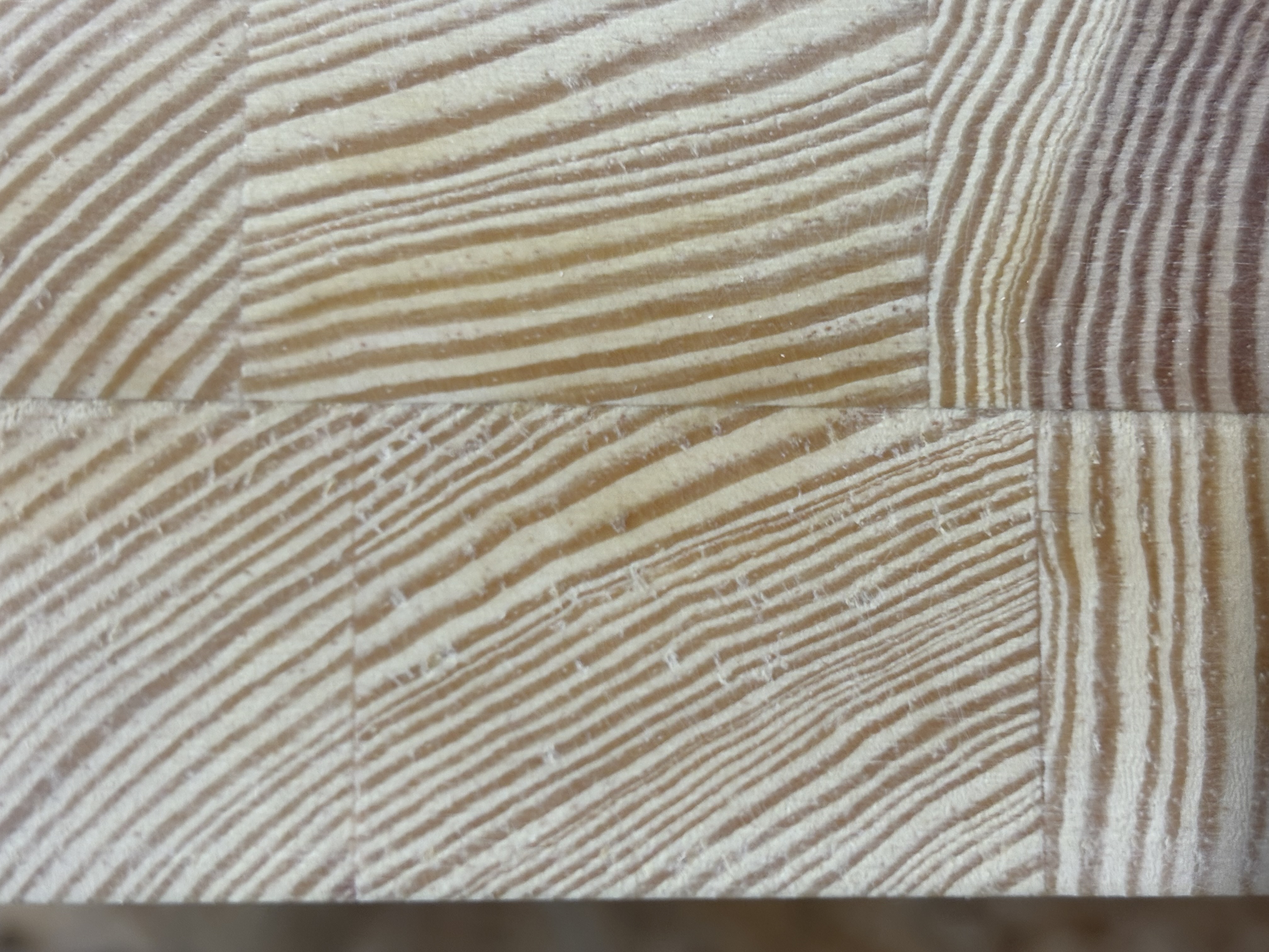

Pory w drewnie po wycinaniu.
Witam wszystkich. Mój problem polega na tym że podczas wycinania/frezowania powstają pory, dziurki w drewnie. Frezuje w drewnie sosnowym 30mm, wilgotność 12%. Materiał wycinam na 5 przejść, ostatnie przejście przeciwbieżne. Używam freza spiralnego kompresyjnego. Pytanie problem tkwi w drewnie czy w sposobie frezowania?

Drewno cały czas się powinno frezować przeciwbieżnie.
Ostatnie przejście przeciwbieżne jako ostatnie z tych 5 przejść po głębokości czy 5 przejść do przejścia na wylot z naddatkiem a ostatnie przejście wykańczające bliżej materiału?
Poza tym nie wiem o jakich porach/dziurach mówisz - zaznacza na zdjęciu o co chodzi bo ja na tym zdjęciu żadnych dziurek nie widzę.

Re: Pory w drewnie po wycinaniu.
Frezowanie w poprzek słoja zwłaszcza miękkich gatunków drewna daje takie efekty.Dlatego frezy powinny być ostre i z odpowiedniego materiału

Z pozoru nie na temat, ale niedawno próbowałem sprasować miękkie drewno iglaste.
Jak deseczka (mniejsza od dłoni) dostała dziesięć ton nacisku, to jej grubość spadła o połowę...
Daje to pojęcie z jakim materiałem mamy do czynienia.
Włókna praktycznie wiszą w powietrzu i jak się je potraktuje kiepskim narzędziem przy kiepskich parametrach, to prędzej się je poszarpie niż przetnie...
