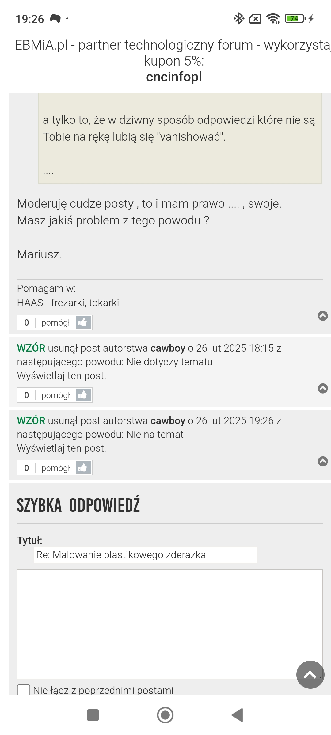

Wiele tych lat, że już lakieru nie ma, miałem samochody starsze i nowsze i lakieru na nich nie brakowało. Czyli co? Według ciebie nie lakierować? Dziwne podejście... A na pytanie, jasiu... już odpowiedział, najlepiej do mieszalni, jakiekolwiek lakiery "gotowce" to chłam i nie ma co porównywać.
WZÓR pisze:Możesz jaśniej , bo nie nadążam za Tobą.
a tylko to, że w dziwny sposób odpowiedzi które nie są Tobie na rękę lubią się "vanishować".

Moderuję cudze posty , to i mam prawo .... , swoje.
Masz jakiś problem z tego powodu ?
Mariusz.
cawboy - masz problem , to zgłoś go do Administratora , albo przedstaw w osobnym wątku.
Nie zaśmiecaj tematu.
Dodane 1 godzina 17 minuty 34 sekundy:
