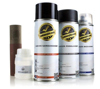

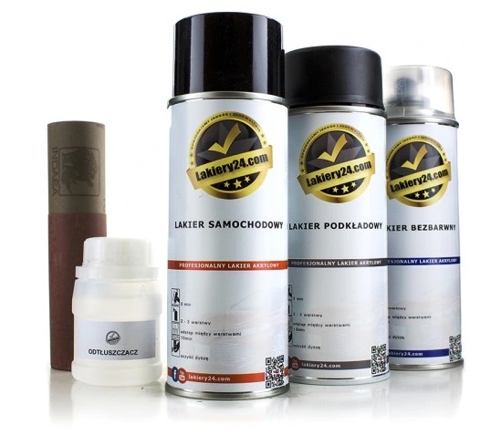

Wzór, czyli najlepiej gotowym zestawem w spreju? mam upatrzony zestaw - podkład, farba i lakier, niby do plastiku i metalu

Tak w telegraficznym skrócie:
Jeśli zderzak spawany to po spawie szlifowanie - nie ominiesz tego - potem:
1. obowiązkowo matowanie całości i primer na plastik tam gdzie jest przetarcie do tworzywa,
2. szpachla ( jak już jeden kolega wspominał) koniecznie do zderzaków nie jakaś uniwersalna bo po pewnym czasie będziesz miał spękania albo pozbierasz z jezdni :mrgreen: i wyprowadzenie kształtu.
3. podkład. Na tworzywa może być wypełniający akrylowy (szybciej schnie) lub wypełniający epoksydowy
4. szczególnie pod metaliki i perły wyprowadzenie powierzchni szlifowanie i ewentualne wypełnienie jeszcze raz podkładem drobnych rys. każda drobna rysa wyjdzie po położeniu lakieru bezbarwnego
5. lakier (osobiście nie korzystam ze sprayu wolę tradycyjnie na pistolet) jeśli akryl to już koniec zabawy
6. w przypadku bazy metalic lub perła dochodzi bezbarwny z utwardzaczem - clar kładziemy w zależności od warunków w czasie nie dłuższym niż 30minut lub po uzyskaniu tzw. pyło-suchości. Jeśli czas będzie zbyt długi lakier będzie się ostatecznie łuszczył.
7. ewentualne poprawki zacieki wtrącenia itp.
Bardziej zaawansowanych lakierów niż 3 warstwowe nie kładłem a są takie :mrgreen:
I najważniejsza uwaga! Prace te wykonuje się w temperaturze powyżej 10 ° C takie są wymagania technologiczne np podkładów

rdarek ci wszystko napisał.... w zależności od głębokości możę nie trzeba szpachlować cementem tylko natryskówką zrobić na kilka warstw - prościej i nie trzeba później tak się męczyć jak przy szpachlu do tworzyw. Szpechel do tworzyw jest wredny. Ale to wszystko zależy co tam masz. Spray nie polecam - chyba że nabijane z utwardzaczami i od razu lecisz do warsztatu i wiesz co robisz, ale jak pytasz to wątpię.
