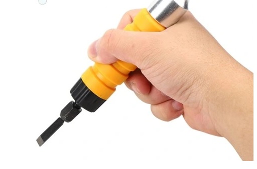

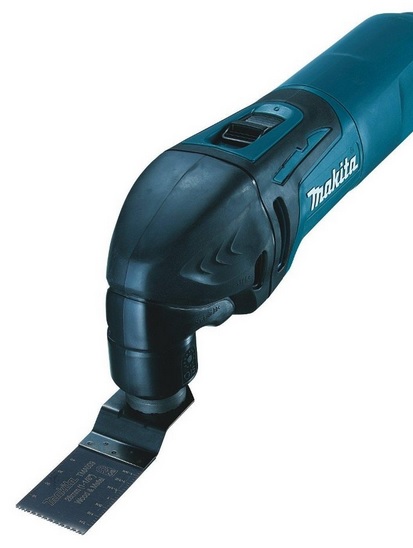

Post napisał: norbertq » 28 lut 2025, 09:38
Robię pudełko i cały środek muszę wybrać, nie wdając się w szczegóły na ploterze mogę tylko poprawić całe wyjęcie, więc tak sobie pomyślałem że może właśnie takim wiertłem ...
Czy pracował ktoś z Was dłutem elektrycznym, albo nakładką na szlifierke? czy jest sens bawić się w coś takiego?

Post napisał: koala.g » 28 lut 2025, 12:29
To są dłuta do wybierania krawędzi po frezowaniu,wierceniu.
