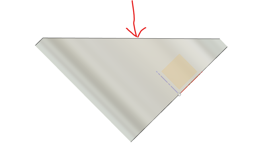

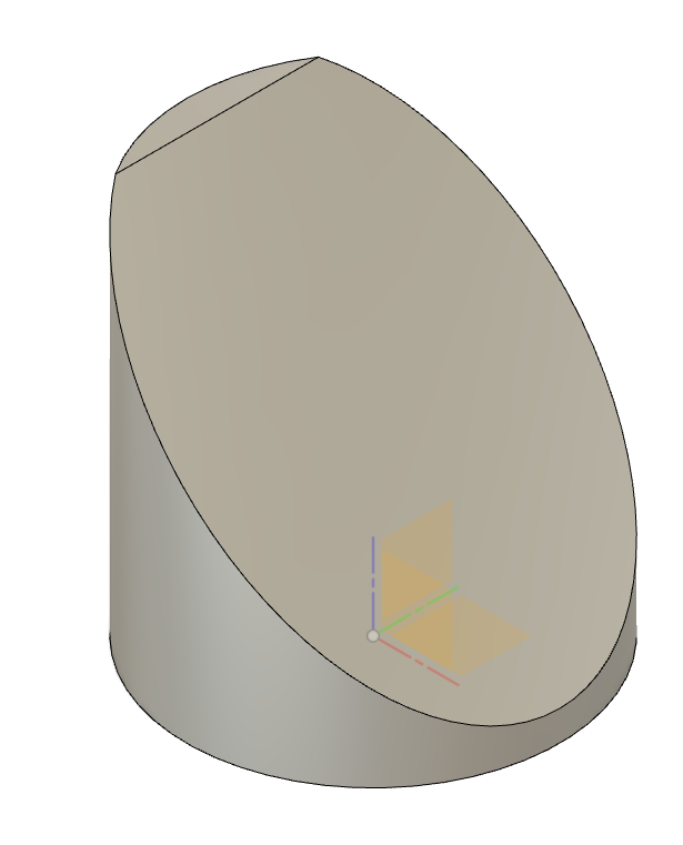

Cześć!
muszę zamontować na stole frezarki 3 osiowej pręt aluminiowy 100mm x 100mm ścięty pod kątem 45 stopni
Tak to wygląda:
muszę to jednak przytwierdzić na pod kątem tak aby mieć dostęp wrzecionem do tej ściętej powierzchni
Kompletnie brak mi pomysłów jak takie coś przymocować. Może się w ogóle nie da :D
Wszystkie sugestie mile widziane!

Kładziesz na pryzmę aby podeprzeć od dołu i ściskasz jakoś po bokach następnymi pryzmami.
Masz też dwie płaskie powierzchnie. jeśli ta mniejsza jest w miarę duża to możesz złapać je w imadło uchylne(kątowe?) przekręcone o 45 stopni.

Ok, kładę na pryzmę, tylko właśnie jak to unieruchomić. Na tej płaskiej powierzchni(czerwona strzałka 2 zdjęcie) będą frezowane jakieś kieszenie i otwory wiercone - muszę mieć pełny dostęp do niej. Imadła uchylnego nie mam ale poszperam jak to wygląda

Ja to nawet do jednej sztuki bym zrobił przyrząd.
Bierzesz stalową rurę 100 mm wewnątrz, tniesz dwa razy, równolegle, pod kątem 45 stopni, ustawiasz na płycie stalowej, spawasz, rurę rozcinasz kątówką wzdłuż, spawasz do niej jakieś tulejki i nakrętki żeby było jak zacisnąć detal, możesz jeszcze wsadzić jakąś sprężynę, żeby detal sam wyskakiwał po zluzowaniu.
Przy dobrych wiatrach godzina roboty.
Pomysły z pryzmami i imadłami są po prostu głupie.

@tuxcnc, to jest genialne! Tak właśnie zrobię! Dzięki!
