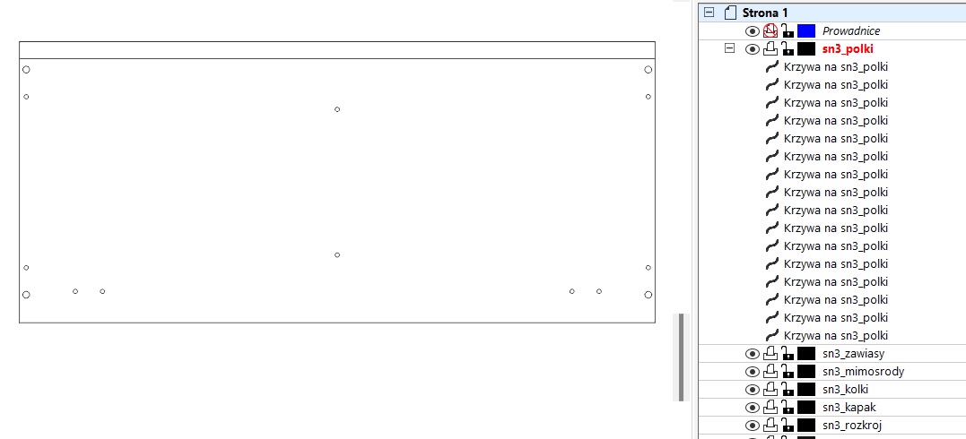

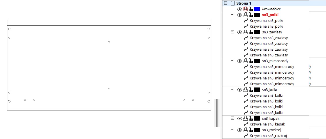

Zakupiłem wtyczkę plotcalc do nestingu w nadziei, że może w końcu uda się zrobić porządny nesting. Niestety wtyczka nie rozpoznaje otworów w elementach i rozbija je na drobne. Próbuję zgrupować elementy bo wtedy nesting wychodzi ładnie i tu pojawia się problem.
Przed zgrupowaniem każdy typ ścieżki jest opisany jako osobna warstwa jak na zdjęciu nr. 1. Po zgrupowaniu i rozgrupowaniu wszystkie ścieżki Corel przypisuje automatycznie do jednej warstwy (zdjęcie 2) co uniemożliwia mi dalsze ustawienie ścieżek narzędzia w programie vCarve, program widzi elementy jako jedną dużą ścieżkę.
Pytanie nr. 1 - Czy da się w Corelu w jakikolwiek sposób zgrupować wszystkie warstwy elementu i rozgrupować tak, by wróciły do pierwotnego ułożenia?
Pytanie nr. 2 - Jeśli nie, to czy może jest jakiś inny sposób?

Zdjęcie nr. 2 po rozgrupowaniu
Zdjęcie nr. 1 przed zgrupowaniem

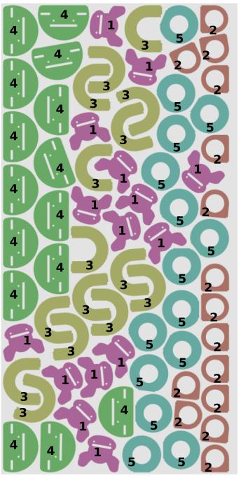

Kilka przykładów:

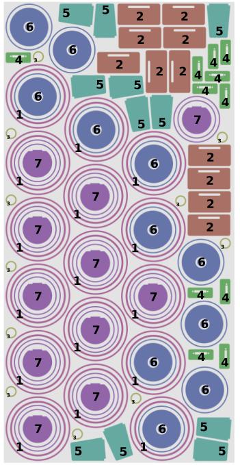

Obrazek Obrazek
Obrazek Obrazek
Szaaryy

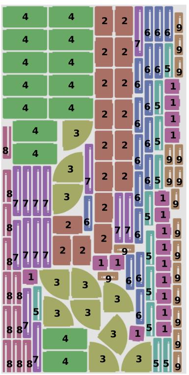

Sprawdziłem i powiem szczerze, że albo ja nie umiem się tym posługiwać albo to nie jest do końca to narzędzie, którego szukam. Poniżej rozkrój przykładowych elementów:
No jest trochę rozjechane, ale jeśli dobrze ustawiłeś odstępy, to prawdopodobnie więcej tych elementów i tak nie wejdzie na tą płytę. Kwestia tylko, czy zostanie odpad w środku czy z brzegu.
Oczywiście lepiej z brzegu, można pokombinować w programie albo już je ręcznie przesunąć w cadzie.
Chyba, że zupełnie nie tego oczekujesz.
Jeśli masz elementy proste, duże, prostokątne, to oszczędność czasu na nestingu nie jest aż tak duża jak w przypadku takich pizdryków jak ja wyżej podałem.
