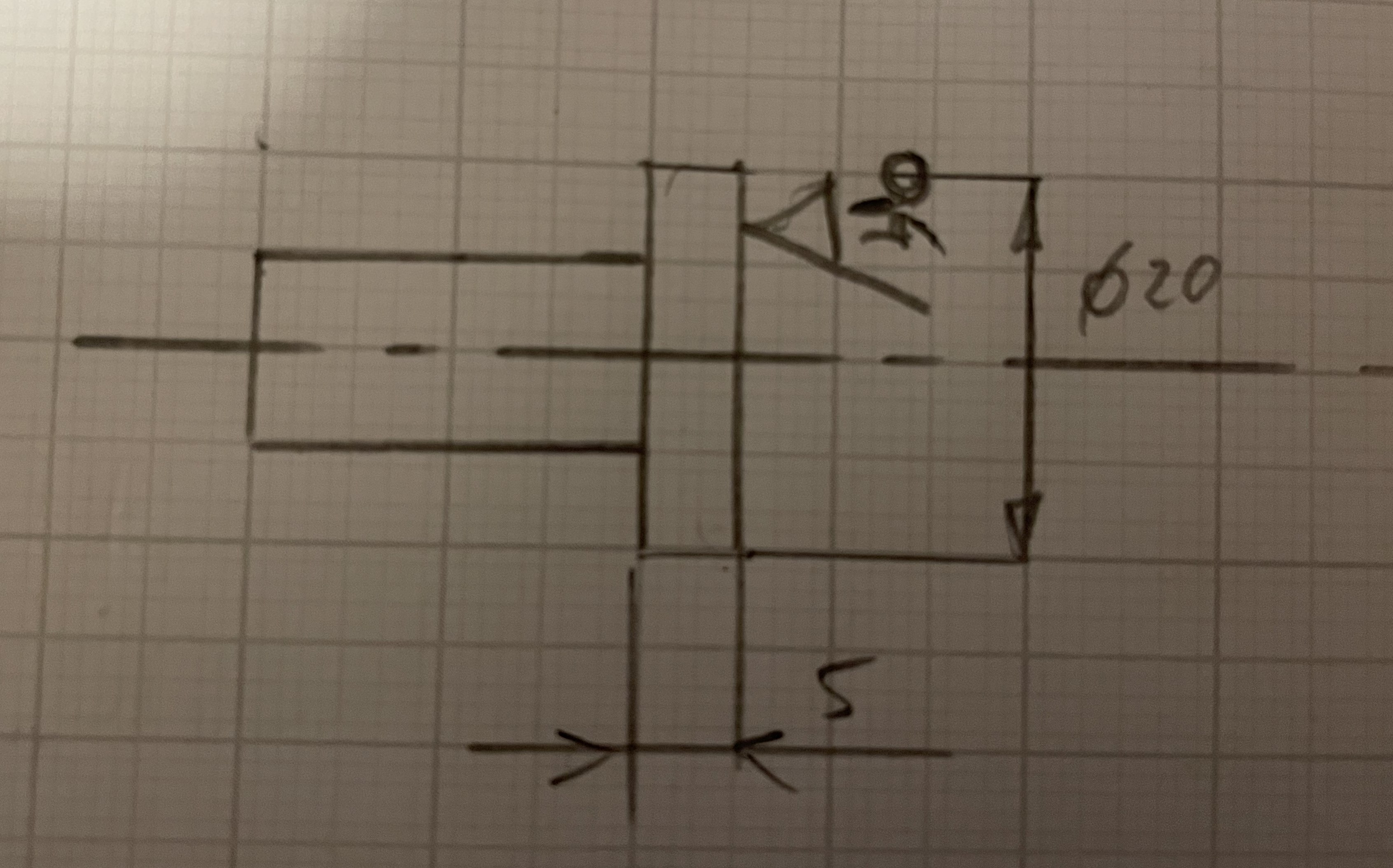

Mam prawdopodobnie naiwne pytanie dotyczące planowania powierzchni czołowej - czy można uzyskać chropowatość rzędu Ra 0,4 na całej powierzchni czołowej, tak jak na tym szkicu, również blisko osi obrotu? Wydaje mi się, że ze względu na małą prędkość obwodową jest to niewykonalne, ale prosiłbym op opinie bardziej doświadczonych ludzi. Materiał - stal 1.4301 lub S237 JR, w zależności od możliwości wykonania.
Dziękuję za poświęcony czas!

mechanix pisze:czy można uzyskać chropowatość rzędu Ra 0,4 na całej powierzchni czołowej, tak jak na tym szkicu, również blisko osi obrotu? Wydaje mi się, że ze względu na małą prędkość obwodową jest to niewykonalne, ale prosiłbym op opinie bardziej doświadczonych ludzi.
przy stałych obrotach mało wykonalne, musiałyby się odwrotnie proporcjonalnie do średnicy zwiększać by utrzymać Vc

Ok, a przy zmiennych obrotach? Czy to w ogole wykonalne?
Czy moge dac dwa znaki chropowatosci - Ra 0,4 przy krawedzi powierzchni i np Ra 0,8 blizej srodka? Ja wiem, to wyglada glupio, ale czy jest dopuszczalne?

A kto obrabia powierzchnię czołową na stałych obrotach ? :)

Mariusz, czyli uwazasz to za wykonalne?

..... , przy zastosowaniu odpowiedniego narzędzia i obrotów myślę , że tak ( obróbka superfinish).

mechanix pisze:Mariusz, czyli uwazasz to za wykonalne?
W pojedynczych przypadkach, nawet na konwencjonalnej tokarce, mało chropowatą powierzchnię można uzyskać przez dogniatanie kulką, kierunek osiowy czy promieniowy nie ma znaczenia,
Ale, choć prosty zabieg wykonywany na tokarce, to de facto nie skrawanie...

DZiekuje za wszystkie odpowiedzi, to bardzo ciekawe punkty widzenia. Chodzi mi jednak o samo toczenie, nawet na obrabiarce CNC.

Myślę że samym toczeniem się nie da nawet przy zmiennej prędkości, bo na środku potrzebowałbym nieskończenie dużej prędkości. A nigdy jej tam nie będzie, więc środek zawsze będzie się odróżniał od reszty.

Brzmi logicznie, ale mi chodzi o wykonalnosc takiego przedmiotu. Punkt z osi obrotu bedzie sie odroznial, racja, zalozmy ze ten punkcic moge usunac albo nie zwracam na niego uwagi. Zaraz obok osi obrotu, dajmy 0,5-1mm, nie bede potrzebowal nieskonczonej predkosci. Uda sie to zrobic toczeniem, czy nie?
