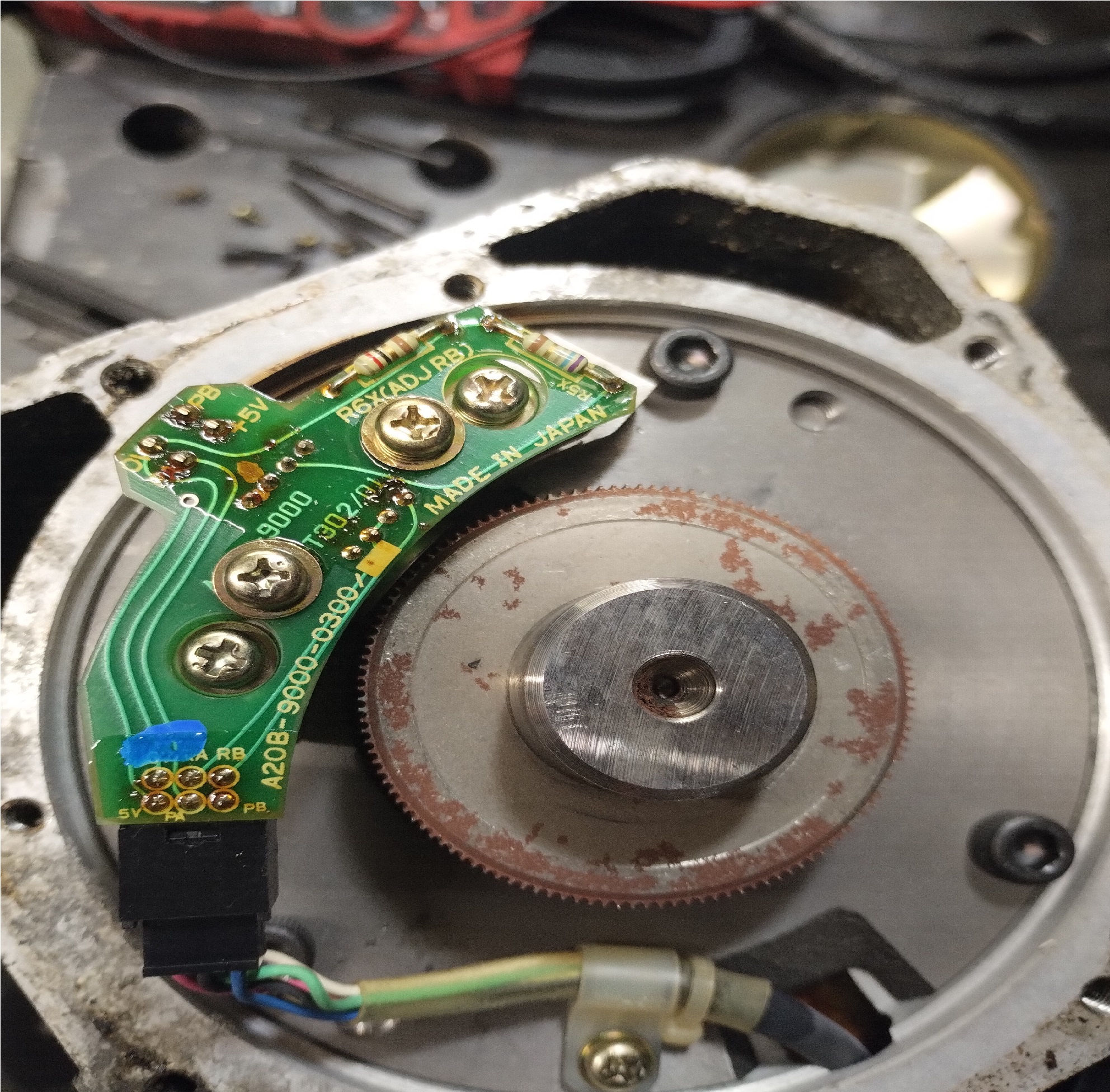

Mała aktualizacja - rozebrałam silnik i jest tam e koder chyba sin cos bo na oscyloskopie mam sinus 1Vpp. zastanawiam się jaki to typ odczytu? Myślałem że magnetyczny ale folia Green indykator pola magnetycznego nic nie wykrywa. czyżby indukcyjny? ale że takie drobne ząbki wyłapuje hmmm. Obrazek
W ogóle to chcę rozebrać ten silnik ale boje się ruszyć ten pierścień. tu gość go brutalnie z palnika traktuje https://youtu.be/2USryGr0HpQ?si=7yZruJEa0-eKkywq ale czy to bezpieczne ? a może bezpieczniejsze niż ściągacz? i czy taki pierścień może być ponownie dowolnie osadzony czy musi być tak samo?

raczej nie jest to sin /cos ,
rozbierałem sin/cos jest sporo większy i inaczej zbudowany
jest to rodzaj enkodera,czy siedzi na silniku wrzeciona ?
jeśli chcesz coś dokładniej znaleść to trzeba szperać pod tytułem A20B-9000-0300
napisz jaki masz wstępny plan na tą maszynę czyli co z silnikami , sterownikami ,sterowaniem ?

Sam nigdy z takim enkoderem się nie spotkałem .. uzyskuje cos takiego https://youtu.be/z7jZvpozkpA?si=6aP0uEH4Ynuicalq
dlatego doszedłem do wniosku że to SIN COS 1Vpp - jeśli nie to jaki encoder daje cos takiego na wyjcu?
Co do planu jeszcze nie zdecydowałem ostatecznie:
chce ten silnik odpalić na zwykłym falowniku jak się da wykorzystując fabryczny enkoder chociaż zastanawiam się czy ogarnie go na bezczujnikowym wektorowym sterowaniu.
Napędy osi pewnie serwa a sterownie na linuxcnc

Jeden okres sinusa jest na jeden obrót, czy na jeden ząbek tej tarczy?

Post napisał: adam Fx » 01 wrz 2024, 13:29
Wygląda że na ząbek

prawdziwy resolver sin cos na rotorze ma uzwojenie
są liniały HEIDENHAIN które mają konwerter np EXE 604 i dopiero po nim masz właściwy sygnał TTL5V
chcąc mieć normalny sygnał trzeba by było wstawić coś na wzór EXE albo oryginalny EXE
(on na wejściu ma coś w granicach 1V jeśli dobrze pamietam)
jeśli to zwykły silnik asynchroniczny odpalisz go na dobrym falowniku bez tego enkodera
sterowanie wektorowe wcale jakiegoś szału nie robi w napędzie wrzeciona
(mi na wolnych obrotach lepiej się spisuje falownik wektorowy sterowany skalarnie niż wektorowo)
a do obrotów i pozycji do linuxcnc masz przecież drugi enkoder na małym pasku

Każdy enkoder zawierający jakąś elektronikę może dawać sygnał sin/cos. Bo elektronika może przecież konwertować dowolny sygnał na dowolny inny. Tak nie rozstrzygniesz jaki to rodzaj czujnika. Stawiam na optyczny, ale pewności nie mam.
adam Fx pisze:
01 wrz 2024, 13:29
Wygląda że na ząbek
No to to może być jakiś czujnik z wyjściem analogowym. Może dlatego żeby było taniej. A może faktycznie zadbano o to żeby sygnał miał kształt sinusoid, żeby dało się z tego wyciągnąć jeszcze większą rozdzielczość.
Jeżeli kształt przebiegów jest ładny, mają przesunięcie o 90°, i trzymają stałą amplitudę, to stawiał bym na to drugie.
To czy jest tam przesunięcie jest bardzo ważne. To rozstrzygnie czy ten przebieg jest typu sin/cos, czy też jest pojedynczym przebiegiem sin tyle że przesyłanym różnicowo (i tylko wtedy da się go "zdekodować" za pomocą układu 75176).

Myślałem o pracy w zamkniętej pętli zamiast bezszyjkowego wektorowego - nigdy nie pracowałem w zamkniętej pętli zawsze robiłem na zwykłych silnikach asynchronicznych i sterowaniu wektorowym a teraz chciałem spróbować czegoś nowego. wydaje mi się że czujnikowe może lepiej podtrzymywać moment gdy wzrasta obciążenie i zaczynają spadać zadane obroty.

atom1477 pisze:To czy jest tam przesunięcie jest bardzo ważne. To rozstrzygnie czy ten przebieg jest typu sin/cos, czy też jest pojedynczym przebiegiem sin tyle że przesyłanym różnicowo (i tylko wtedy da się go "zdekodować" za pomocą układu 75176).
wezmę oscyloskop 2 kanałowy i nagram film bo sprawdzałem to pobieżnie skopometrem za kilka stów i może być przekłamanie
