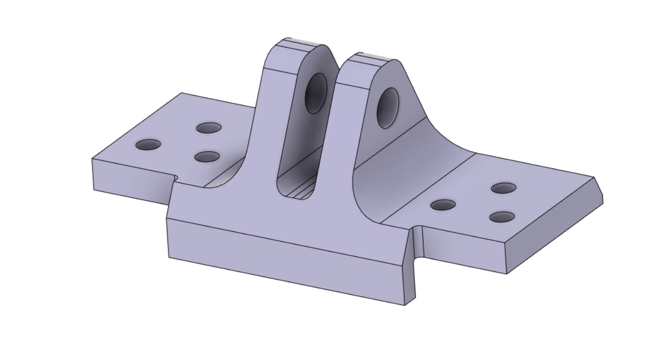

Cześć. Pracuje głównie w alu, rzadziej w stali stąd pytanie jakie narzędzia dobrać do obróbki zgrubnej elementu z załącznika. Wymiary to 350x155x150, stal S355. Do zrobienia mam kilkadziesiąt sztuk. Frezarka to 3 osiowa Wemas VZ1000 w dobrym stanie, bez luzów. Jakie narzędzia dobrać żeby w miarę ekonomicznie i w jakimś dobrym czasie zebrać zgrubnie materiał? Najszybciej pewnie frezami tylko ile frezów by się zużyło na te sztuki.... Może głowice high feed? Jeśli dobrze liczę to do zebrania będzie 50 kg materiału na każdej sztuce.

A nie da się odciąć zgrubnie przynajmniej tych dwóch kawałków nad trzema otworami? To z grubsza 1/3 materiału. Laser, woda czy nawet taśmówka.

Te dwa ogromne wybrania z wierzchu obowiązkowo głowicą... Najlepiej na tanie płytki bo trochę ich pójdzie :) Apkt są wprost do tego stworzone :)
np. tak:
Potem dokładniej jakąś długą HighFeed np. fi 20mm i dopiero frezem monolitycznym... Inaczej szkoda frezów :(
Obróbka zgrubna nie na frezarce będzie ciężka bo to dobre 150mm grubości patrząc z boku :( Palnik gazowy raczej odpada...

Do tych wybrań po bokach spróbowałbym wziąć głowicę jeżową i jechać trochoidalnie.

Cześć, dzięki za wszelkie sugestie. Wycięcie zgrubnie na waterjet jest jakimś pomysłem ale pewnie koszty wycięcia będą wysokie... Jeża na stożek SK40 raczej nie będę zakładał ;) najciekawszy pomysł to głowica na płytki APKT. Co sądzicie o frezach składanych i płytkach Dolfamex? Macie z nimi jakieś doświadczenia? Cena wydaje się rozsądna ale jak wygląda jakość?

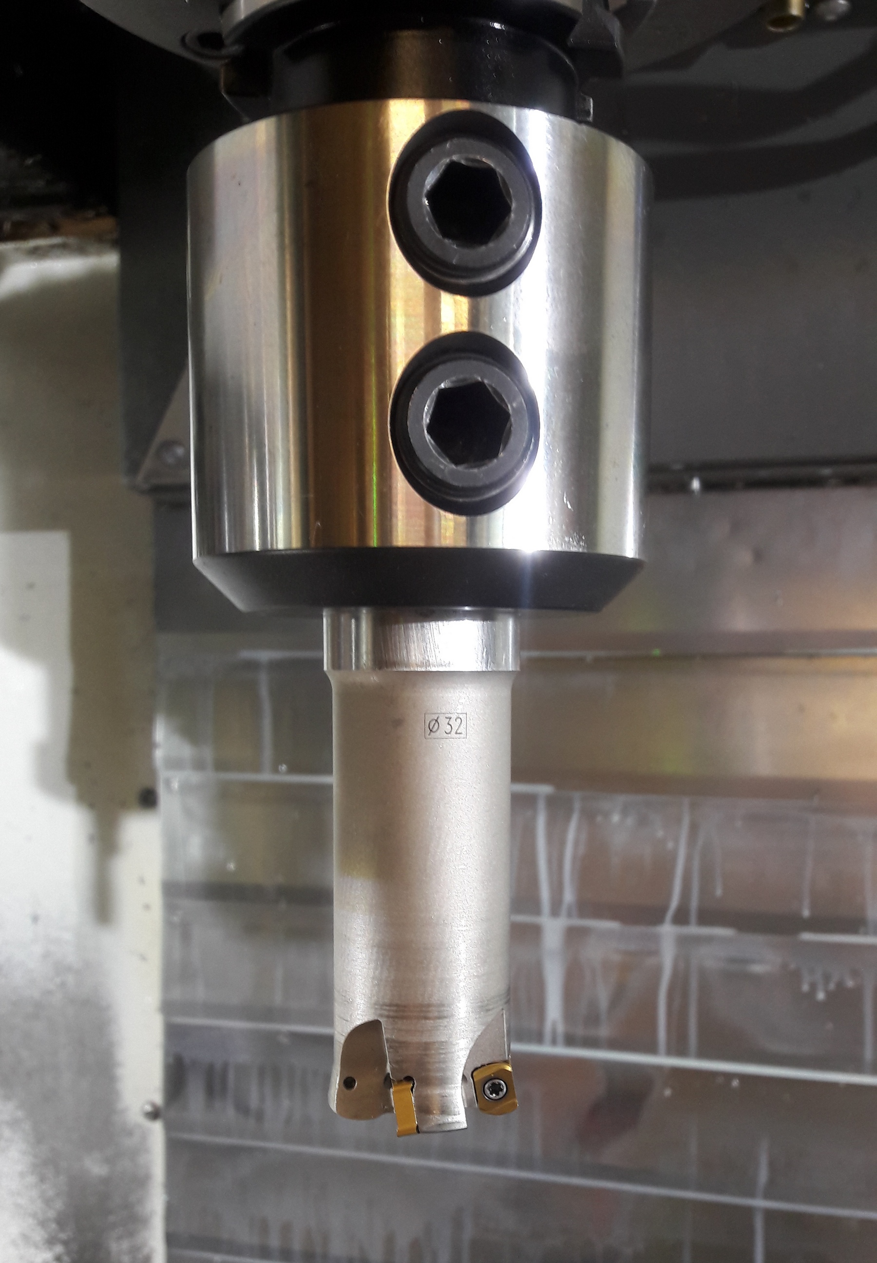

Jak orać , to tylko tym.
..... , głowica high feed TaeguTec
Mariusz.

Tak z ciekawości ile tym orasz na raz i przy jakich parametrach?

Obroty 2200- 2400 , posuw 6000-10000 , ap 0.6-0.8
Zależy od materiału , strategii , itp.
