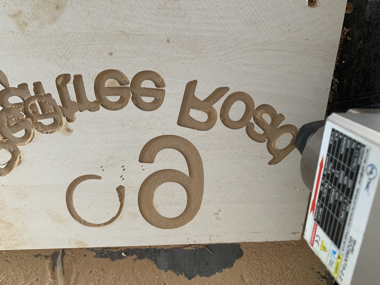

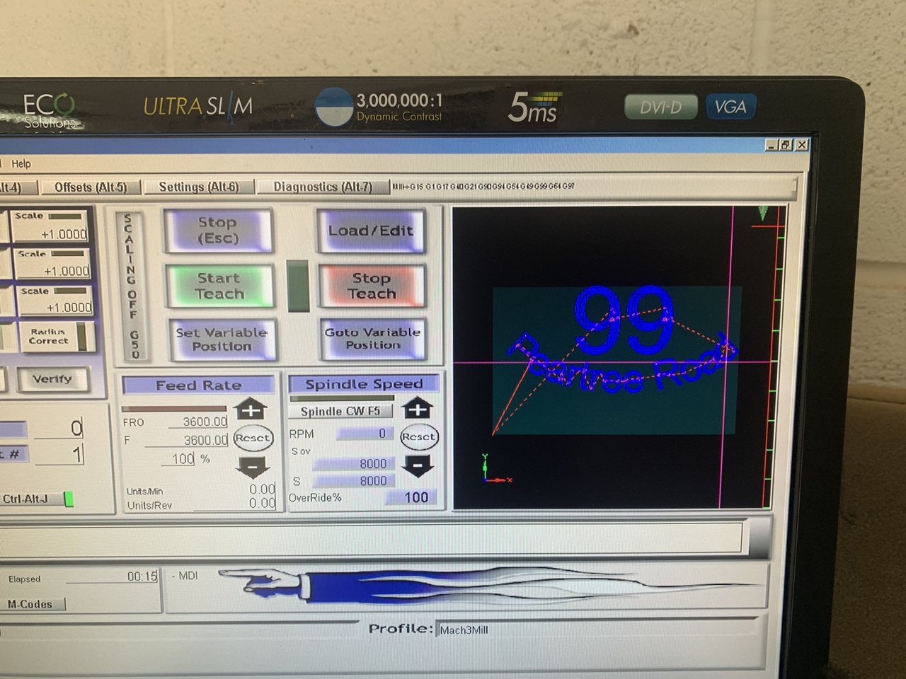

witam,jak w temacie
nie wiem jak i gdzie to ustawic,program wygenerowany w artcam lub napisany z reki w machu pokazuje prawidlowo,ale frezuje odbicie lustrzane ,os Z dziala prawidlowo,maszyna zeruje sie prawidlowo
moze to pomoze :sterowanie to standardowa plytka mach3 usb od chinczyka,silniki close loop
dzieki

karolb pisze: ↑
06 cze 2024, 16:51
Tak się dzieje kiedy kierunki osi są nieprawidłowo ustawione.

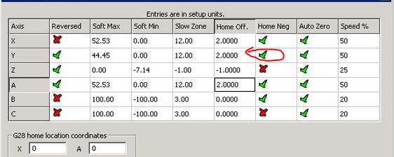

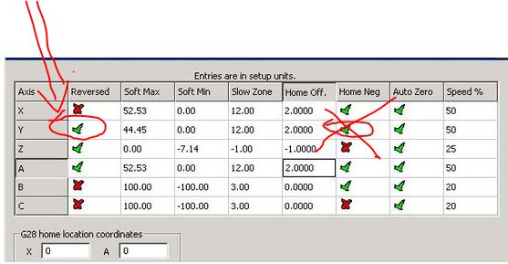

jasiekk7
Posty: 311
Rejestracja: 31 lip 2011, 15:03
Lokalizacja: Żywiec
Re: mach frezuje lustrzane odbicie
Post napisał: jasiekk7 » 06 cze 2024, 20:45
pozamieniaj co masz u siebie na przeciwne w zaznaczonych miejscach (obrazki tylko przykładowe)

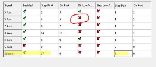

karolb
Posty: 17
Rejestracja: 03 mar 2005, 23:35
Lokalizacja: wielkopolska
Post napisał: karolb » 07 cze 2024, 18:58
jasiekk7 pisze:pozamieniaj co masz u siebie na przeciwne w zaznaczonych miejscach (obrazki tylko przykładowe)
tymi ustawieniami bawilem sie juz wczesniej,gdy zmienilem os Y na low activ bazowala sie w druga strone
tak zostawilem i Y zero mam teraz po prawej stronie stolu i maszyna frezuje poprawnie ,ale musze bazowac Y recznie
nie wiem nadal co jest nie tak,

jasiekk7
Posty: 311
Lokalizacja: Żywiec
Post napisał: jasiekk7 » 07 cze 2024, 20:29
karolb pisze:tymi ustawieniami bawilem sie juz wczesniej,gdy zmienilem os Y na low activ bazowala sie w druga strone
to jeszcze spróbuj to
też nie mam macha więc trochę na czuja podpowiadam.
Chodzi o to, że maszyna nie wie w którą stronę ma iść. Jeżeli zmieniłeś kierunek + to teraz trzeba zmienić kierunek bazowania.
