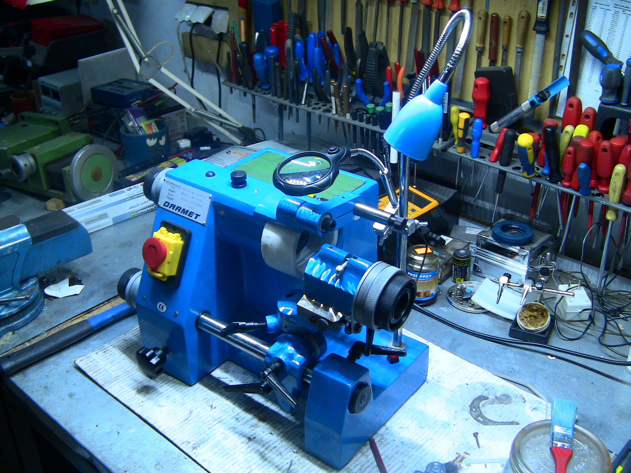

Czy takie coś ktoś miał? Albo ma opinię o tym? Albo wie, co można alternatywnie kupić? Mam prostą szlifierkę do płaszczyzn NUA, chciałbym na niej sobie to zamocować przez jakiś adapter do stołu, by mieć kąty do szlifowanych narzędzi. Uwagi? Kontr pomysły?

To przyrząd od ostrzarki narzędziowej U3 (ZMM-10A, DM2770, GRAVE, itd, nazwy są różne)
https://www.e-darmet.pl/ostrzalka-do-os ... -4094.html
ma on wiele osi obrotu,
ma wymienne głowiczki:
- obrotowo-podziałową do ostrzenia czołowego-bocznego narzędzi typu frez, rozwiertak, itd, (na tulejki 5C)
Obrazek-
- do ostrzenia po linii śrubowej (frezy, wiertła, itp, na tulejki 5C https://www.e-darmet.pl/przyrzad-do-ost ... 17882.html)
Obrazek Obrazek
oraz do ostrzenia liniowego np noży tokarskich i tym podobnych https://www.e-darmet.pl/przyrzad-do-ost ... 17888.html
można do niej zamontować też przyrząd do ostrzenia wierteł metodą Washburne'a https://www.e-darmet.pl/przyrzad-do-ost ... 17886.html

Mam taką ostrzarkę i jestem zadowolony z jej możliwości (jestem amatorem),
ale do Nua musiałbyś zrobić dla tego przyrządu jakieś mocowanie na stół.
Natomiast ten przyrząd też ma możliwość ustawiania wielu osiach, i można go mocować bezpośrednio na stole. Ale nie ma dedykowanych głowiczek obrotowych jak tamten(chyba, że tamte zamocujesz w tym)

RomanJ4 pisze:ma on wiele osi obrotu,
no ma i to wiecej niż wynika ze śrubek. Dodaj niepowtarzalne luzy które są inne po każdym zaciśnieciu danej "osi"
RomanJ4 pisze: można do niej zamontować też przyrząd do ostrzenia wierteł metodą Washburne'a
i szybko go schować w pudełku "do du**". Zanim to coś ustawisz do właściwego uzyskania krawędzi na piórku wiertła to już dla drugiego wyjdzie cośkolwiek inaczej. Zresztą dla dwóch wierteł otrzymasz 4 różne ostrza. Po prostu powtarzalność ustawienia jest na oko.
pierwszy film i już wszystko nie tak
- diament faktycznie obciągnie ale tylko parę razy po których się stępi - dostawiony jest prostopadle więc osiowe obracanie nic nie poprawi. Musisz zrobić sobie nowy uchwyt z przystawieniem diamentu około 30 °
- widać jaku pierdliwe jest stosowanie tego wynalazku do wierteł
Szybciej naostrzysz jeżeli wiertło w wiertarce dostawisz na obrotach do ściernicy uzyskując symetryczny stożek na stępionych wtedy ostrzach.Ale masz bazę z katami i długościami piórek które recznie w dwa ruchy poprawiasz i gotowe. Kilka prób i ostrzysz z ręki wystarczająco dokładnie.
RomanJ4 pisze:ma wymienne głowiczki:
No i tu jest plus bo mając drutówkę można sobie różne wynalazki dorobić. Bez drutówki też można tylko konieczny zakres ręcznej pracy zniechęca więc się ich nie dorabia.
RomanJ4 pisze:Mam taką ostrzarkę i jestem zadowolony z jej możliwości (jestem amatorem),
Widziałem jaka jest ale też ją kupiłem z pełną swiadomością jej wad. Na pewno sprawdzi się przy jednostkowym ostrzeniu Vfrezów do grawerowania
-można też zaprawiać czubki palcowych ale dla 5-piórowych trzeba sobie zrobić nawą tarczę podziałową (brakuje jednego ząbka - mojej, może nie we wszystkich) Tyle że znowu jest problem jak ustawić ostrzony frez aby zgrał się z podziałką. Bo podczas zaciskania w tulejce ładnie go złapiesz ale niekoniecznie w pionie ostrza a mozliwości obrotu korekcyjnego nie ma. Więc następny uchwyt do poprawki gdzie z kamery kontrolujesz pozycję czubka i po zgraniu blokujesz tarczą podziałową. To co jest teraz pozwala przesunąć tarczkę z noniuszem ale nie drugą tarczkę z zapadkami pozycjonującymi a w oparciu o nią blokuje się obrót freza do następnego piórka.
- nie można zaprawiać długich narzędzi. Centralna śruba zaciskowa ogranicza długość chwytu do frezów palcowych
Praktycznie cała główka do zrobienia na nowo z zaciskiem od nakrętki zewnętrznej.
-Właściwie to w tym urządzeniu najlepiej działa wrzeciono - znakomite i jego przesuwność bardzo mi się podoba
-również przesuwka wałka głównego - w obu podziałki są precyzyjne, powtarzalne (poniżej 0,005mm względem naciętej skali na bębenkach na całym zakresie wzajemnego przesunięcia)
-Całość ma swój ciężar więc nie kończymy zabawy w sąsiednim pomieszczeniu
RomanJ4 pisze: - do ostrzenia po linii śrubowej
ustawiłem ale nie umiem albo się czepiam.
