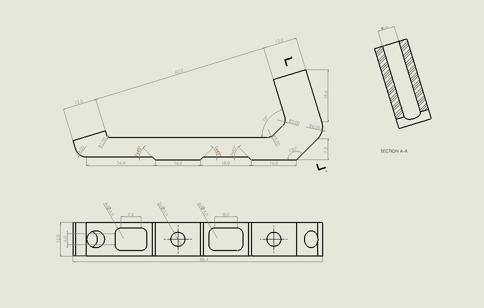

Próbuję zwymiarować rysunek, ale niestety nie wiem czy dobrze to robię. Czy mógłby ktoś pomóc i naprowadzić na dobrą ścieżkę?

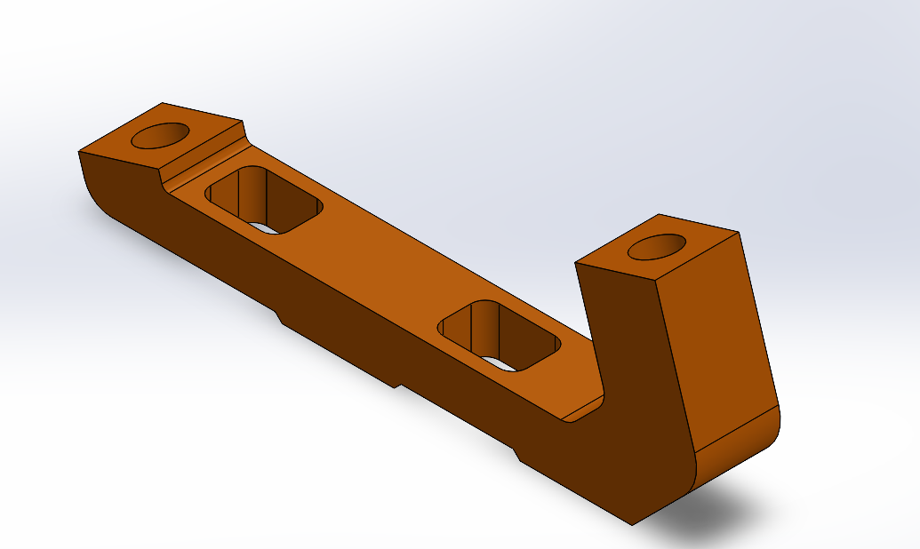

Tak wygląda model, który próbuję zwymiarować

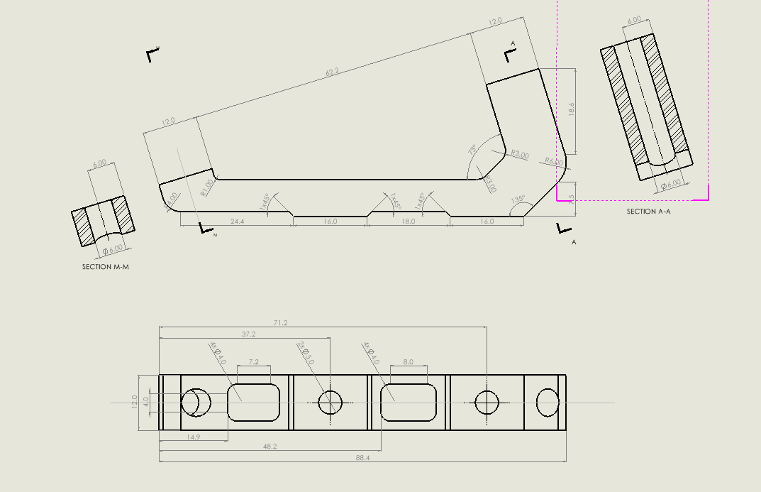

Poprawiłem na takie coś

Co do zasady, wymiaruje się tak, żeby to się dało zmierzyć.
Gdyby ktoś mi dał rysunek, na którym wymiaruje się od końca prostej i początku łuku, tobym mu zaproponował żeby sobie to zwinął w rulon i wepchnął od tyłu...

Ok, dzięki za radę, w takim razie zabieram się do poprawiania tego
Nie ma takiej zasady. Można o tym pamiętać w przypadku rysunków wykonawczych, ale czasem podaje się wymiar od istotnej bazy. Najprostszy przykład - masz do zwymiarowania położenie otworu, względem krawędzi. Najłatwiej suwmiarką byłoby zmierzyć wymiar do krawędzi otworu, wówczas masz wymiar pomiędzy szczękami. Bo oś otworu jest w powietrzu. A otrzymujesz wymiar do osi, od tego odejmujesz sobie wymiar promienia i sprawdzasz, czy to, co ci z odejmowania wyszło, pasuje z tym, co pokazuje suwmiarka. Podobnie rozstaw otworów. Jeśli masz np. 5 otworów, rozłożonych na kole o jakiejś średnicy, to nikt ci nie poda, jaki jest wymiar pomiędzy ściankami otworów, a to do zmierzenia jest najłatwiejsze.
Wymiaruje się tak, jak to opisał choćby Dobrzański w książce.

Widać, że nie rozumiesz idei wymiarowania. Zgodnie z normami można zwymiarować na kilka sposobów.
Ja wybieram wtedy sposób bliższy idei, która mówi o łatwości pomiaru.

Chodziło mi o to, że o ile istnieje punkt będący końcem łuku, to suwmiarką nie da się go znaleźć, więc w takiej sytuacji podajemy wymiar którego nie da się zmierzyć, więc nie ma to sensu.
