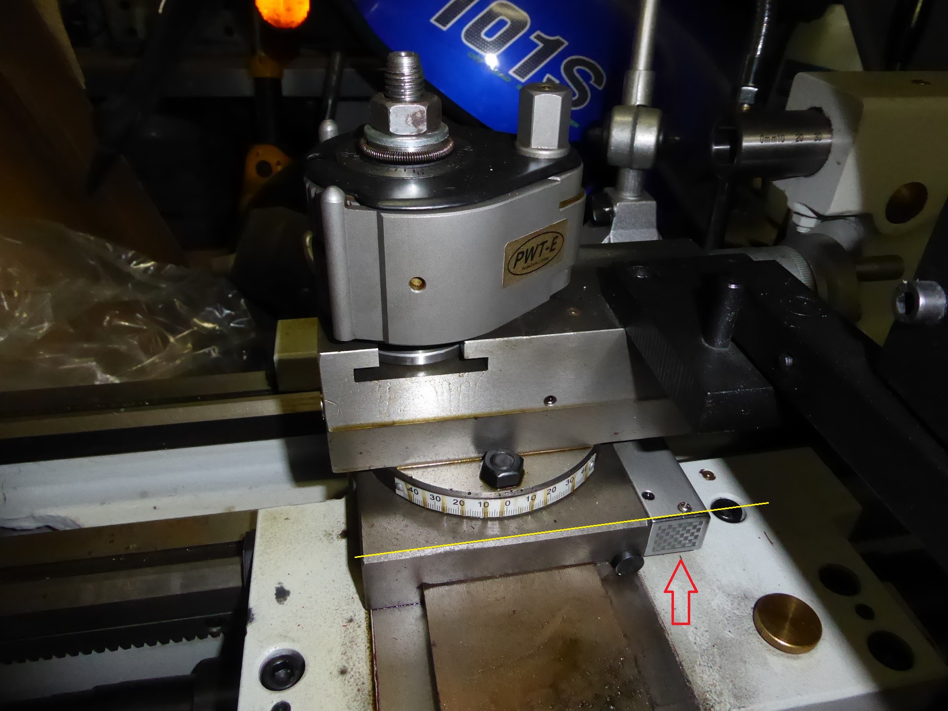

Musisz pomierzyć sanki posuwu poprzecznego czy zmieści się liniał standardowej wielkości, liniał nie może wystawać ponad górną część sanek, bo to niebezpieczne dla liniału i zmniejsza max. średnicę toczenia.
Ja mam całkiem niemałą tokarkę i jest na niej zamontowany liniał tzw. slim, standardowy by się nie zmieścił.

Do sanek Tumki powinien pasować i typowy, ale lepiej zmierzyć. Najmniejsze gabaryty przekroju(tylko 32mm wysokości! na 14mm szer.) mają liniały SINO KA200Musisz pomierzyć sanki posuwu poprzecznego czy zmieści się liniał standardowej wielkości, liniał nie może wystawać ponad górną część sanek,
https://pl.aliexpress.com/item/1005002958161373.html
