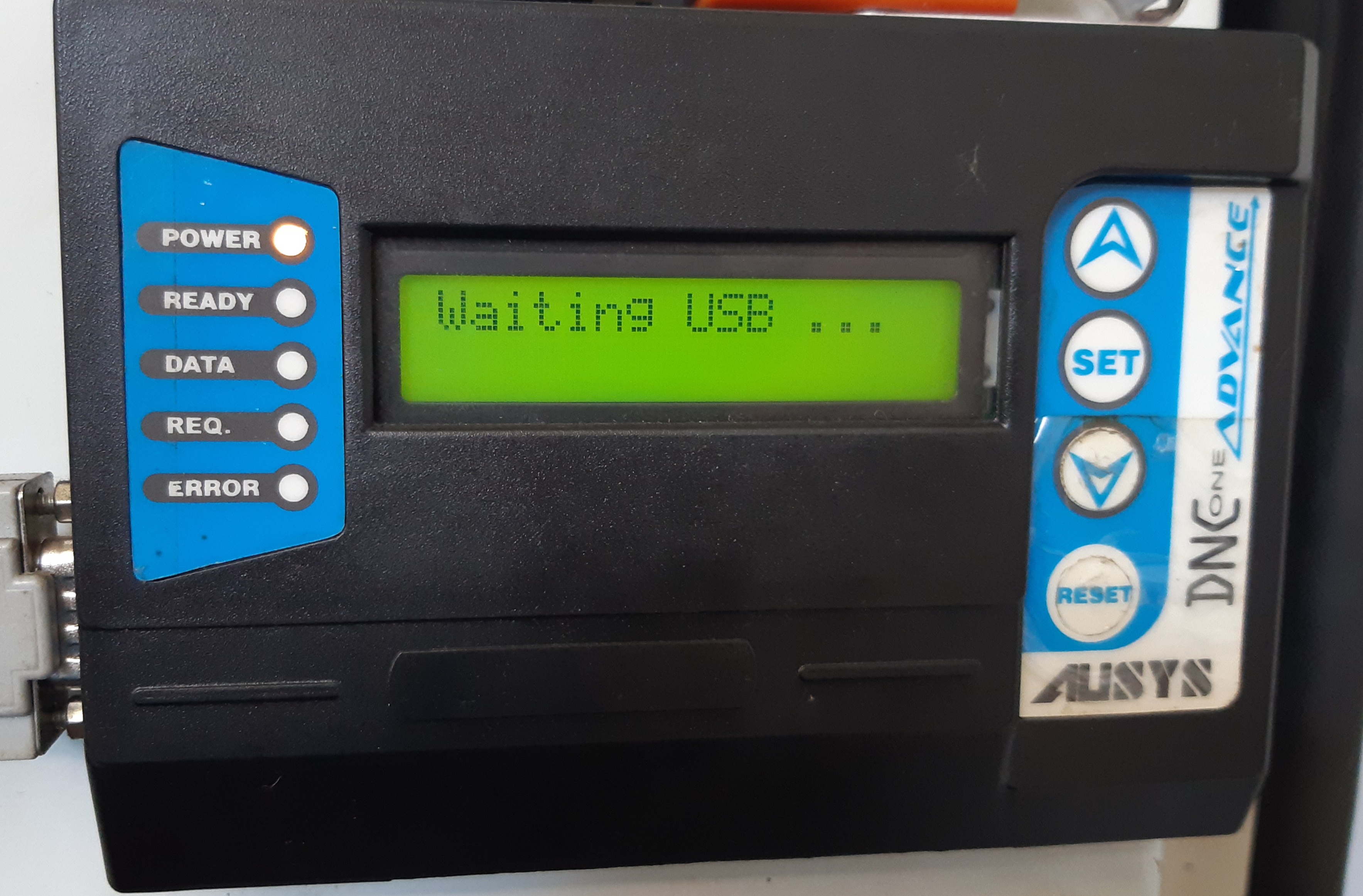

Proszę o pomoc z poprawnym ustawieniem parametrów dnc. Dnc jest podłączone pod frezarke ze sterowaniem fanuca omc. Z pendrive nie ma problemu aby wgrać program na maszynę, lecz jest problem aby z maszyny zgrać na pendrive, coś tam się zgrywa niby plik nc ale jak otworze plik to wygląda jak jakiś szyfr zamiast gkodu. W załączniku dołączam model dnc.

Skopiuj ten plik na komputer i sprawdź jakie ma kodowanie znaków.
