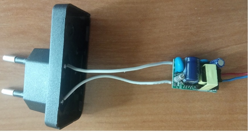

Jestem laikiem, więc prosze mnie nie bluzgać - prąd 220 podpinam od góry czy od dołu?
Dawid1146
Posty: 2
Rejestracja: 10 wrz 2023, 12:44
Lokalizacja: Olesno
Re: Podpięcie zasilacza
Post napisał: Dawid1146 » 10 wrz 2023, 15:19
Napięcie 230v podajesz na brązowy i niebieski. Brązowy to L niebieski N.

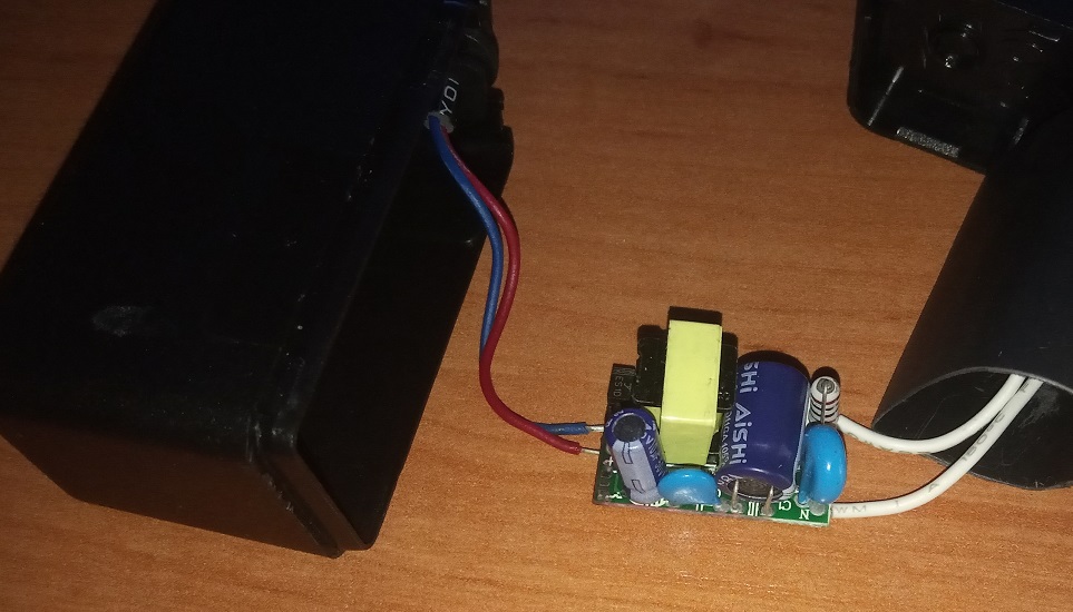

a czy podpowiecie mi czy wykorzystam go do takiej lampki
https://pl.aliexpress.com/item/40008934 ... pt=glo2pol
u mnie po rozebraniu tak to wygląda, bardzo podobny, cos mi się przepaliła, a nie ma tam nic więcej oprócz tego

Post napisał: atom1477 » 10 wrz 2023, 15:31
Raczej nie. To z lampki to nawet może nie być izolowany zasilacz AC/DC, tylko jakaś przetwornica Step-down.
Poza tym w lampkach zwykle są zasilacze lub przetwornice stałoprądowe.
A ten Twój zasilacz jest stałonapięciowy.
Nie nadaje się więc do bezpośredniego podłączenia do samodzielnej diody LED.
Nadaje się tylko do diod LED z rezystorami (czyli przystosowanymi do zasilania stałonapięciowego).

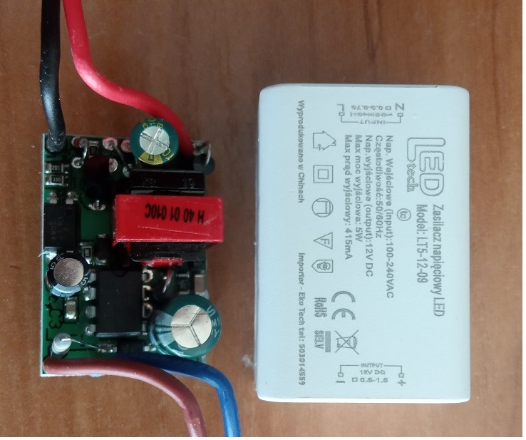

Będę chciał wymienić wtyczkę, rozumiem, że podpięcie samej wtyczki do tej płytki /białe przewody/, nie ma znaczenia, czy tak?
co innego czerwony i niebieski, chyba ale tego nie ruszam

Post napisał: atom1477 » 17 wrz 2023, 12:17
Na pewno z dobrego konta napisałeś? :D
"Polaryzacja" białych nie mają znaczenia.
Czerwonego i niebieskiego ma.
