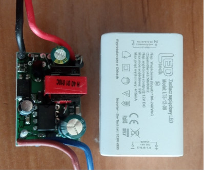

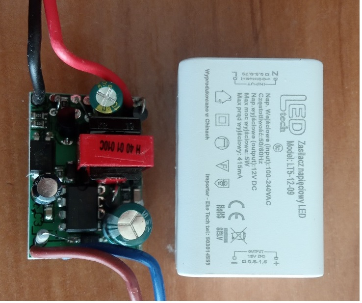

Czy mógłby mi ktoś jeszcze podpowiedzieć, mając prawodłowo podpięty zasilacz jak w pierwszym poście czyli taki /zdjęcie dolne/,
ma znaczenie podpięcie tych przewodów do takiego silniczka?
pitsa
Posty: 4477
Lokalizacja: PL,OP
Re: Podpięcie zasilacza
Post napisał: pitsa » 28 gru 2023, 15:41
Ma znaczenie - kierunek obrotów. ;-)
Zasilacz może dać max 415mA. Co wystarczy dla silnika bez obciążenia.
Przy zbyt dużym obciążeniu zasilacz może być przeciążony bo Stall current to 1.8A.
Ta obudowa jest położona odwrotnie?
bo po kolorach kabli wynika że płytka ma zasilanie z dołu, a wyjście z zasilacza jest u góry.
