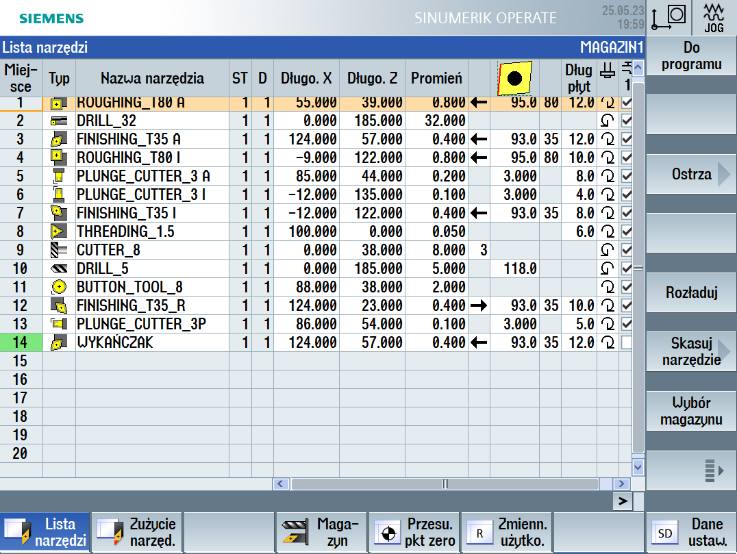

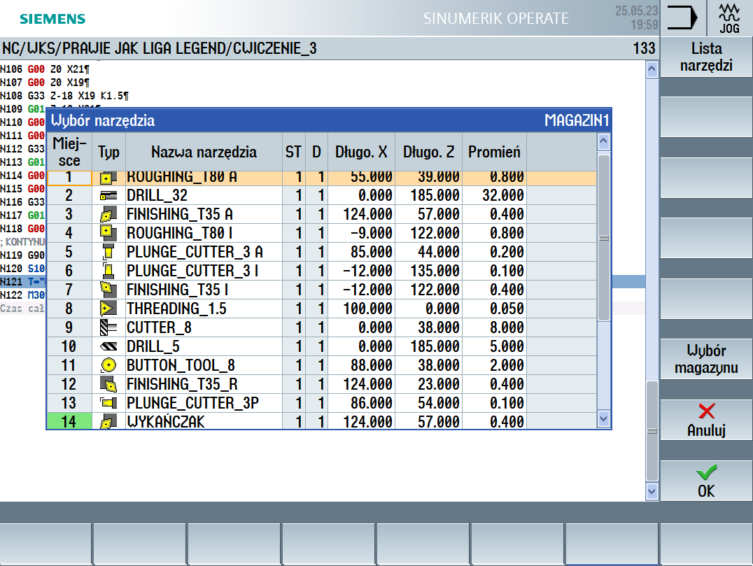

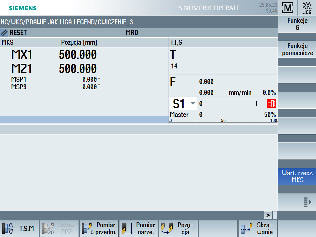

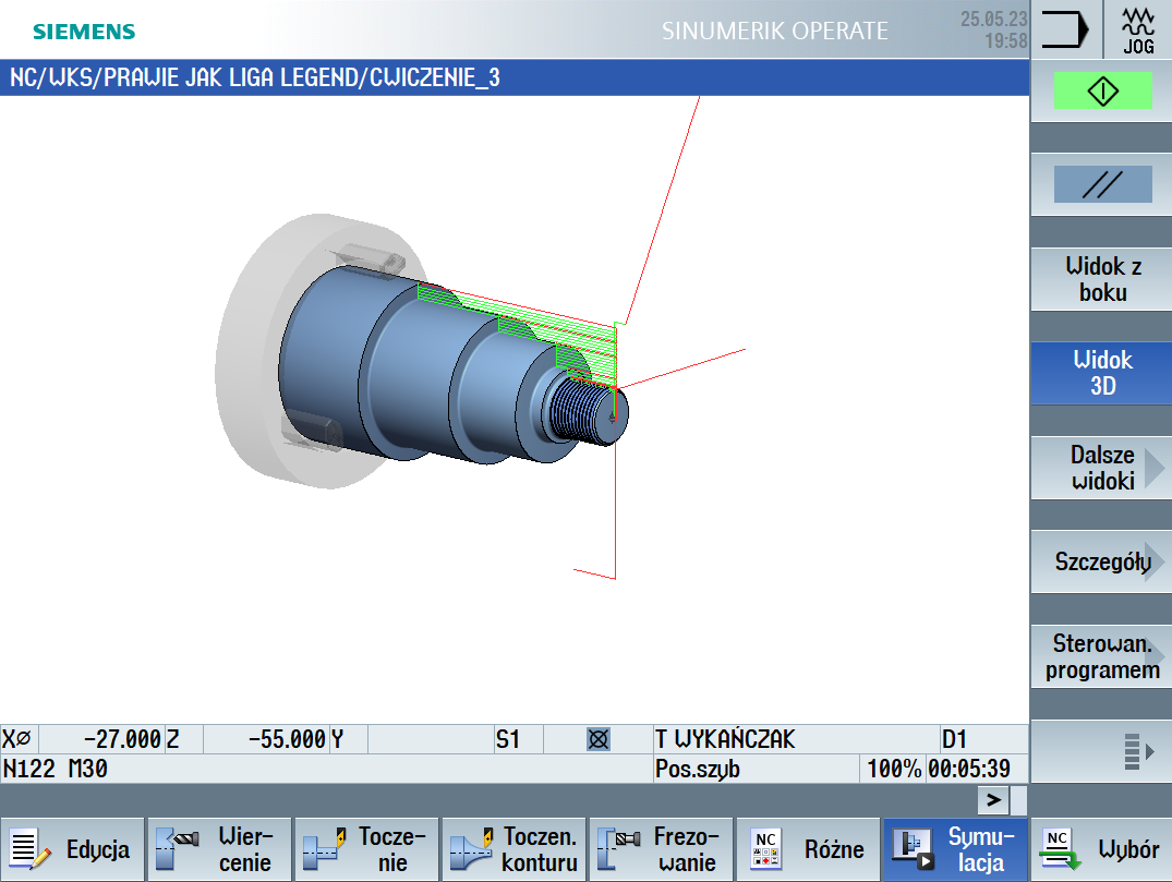

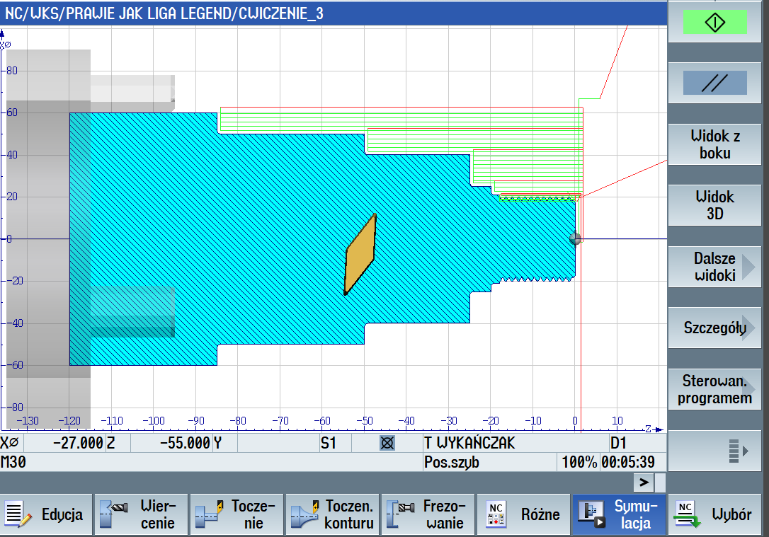

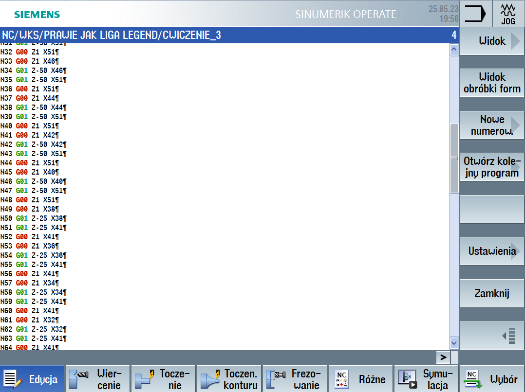

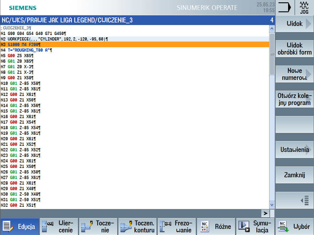

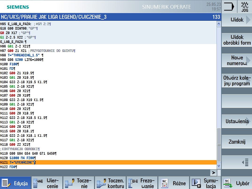

Witam serdecznie. Jestem w trakcie kursów na operatora obrabiarek skrawających i dostałem program Sinutrain do nauki w domu oraz rysunek techniczny walca do wykonania w kodzie G. W pewnym momencie jednak pisania programu i przeprowadzaniu symulacji, przy drugim wywołaniu wykańczaka, pojawia się on w materiale przy abstrakcyjnych współrzędnych. Już przy pierwszym wywołaniu pojawił się on gdzieś daleko pod materiałem, gdzie maszyna ma jedną głowicę narzędziową umiejscowioną od góry patrząc w osi X, więc umiejscowienie wykańczaka nie jest możliwe i musiałem sprowadzić go omijając materiał, ale to nie był problem z racji że nic nie zostało zniszczone w symulacji. Jednak przy drugim wywołaniu wykańczaka pojawia się on przy innych współrzędnych niż wcześniej, co gorsza w środku materiału. Początkowo używałem narzędzia z biblioteki jaka była już przygotowana, ale nawet gdy zrobiłem inny identyczny nóż, to pojawia się on w tym samym nieszczęsnym miejscu.
Całkowicie mi to uniemożliwia dalszą część programowania. Czy jest możliwość ustawienia gdzie ma pojawiać się nóż w symulacji? Proszę o pomoc i dziękuję za ewentualne odpowiedzi.

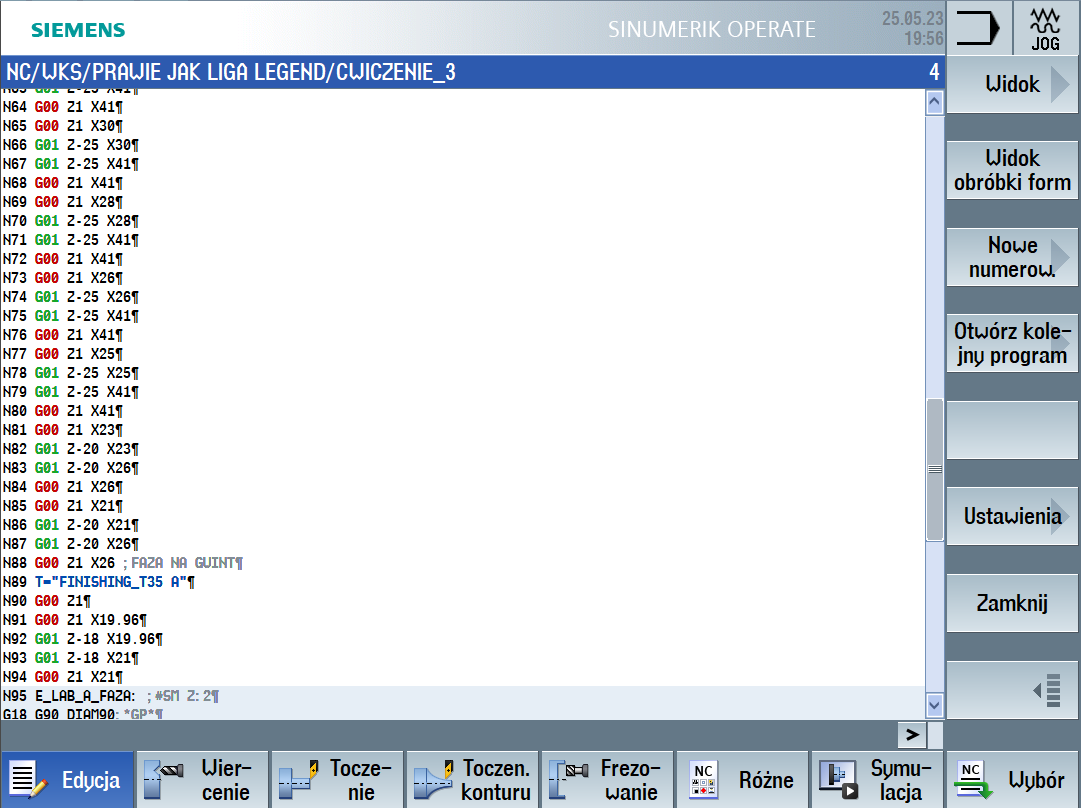

Pokaż po kolei okienka programu.
To jest G-kod, a nie shop-turn?

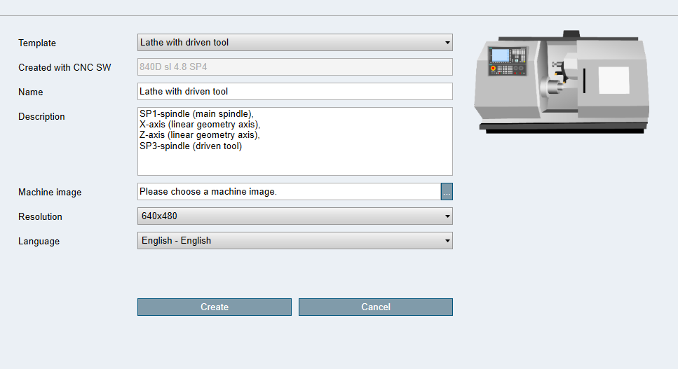

Ok. Masz obrabiarke, ktora ma wrzeciono frezarskie zamiast głowicy.
Po wyborze narzędzia musisz podać jego orientację. Możesz też wypróbować rozne orientacje z offsetów (ten obrazek z narzędziem w kolumnie typ oprócz rodzaju narzędzia zmienia orientację), ale to może zadziałać tylko w symulacji. Na obrabiarce trzeba dopisać wierszyk z orientacją narzędzia po wyborze ( w ogole powinien się dopisać sam), ZTCPto jest w klawiszach funkcyjnych po prawej stronie ekranu, jak wyjdziesz do samej gory, to tam powinien być ten on.
