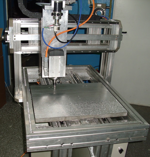

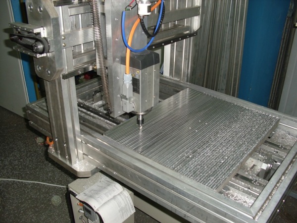

Jakiś czas temu zacząłem budowę ALU zabawki - głównie z przeznaczeniem do zabawy , i delikatnej obróbki małymi frezami .
Przez czas budowy projekt się rozrastał , inne elementy itp - aż powstało coś co może i jest zabawką .. ale pofrezować potrafi :razz:
Ogólnie praktycznie wszystko jest wykonane z ALU , prowadnice THK 15 , śruby kulowe w wszystkich osiach , serwa DC o mocy 150W , sterowniki ARBACH itp.
Wszystko sterowane jest z Macha3 za pośrednictwem SmoothSteppera.
Jak na razie brakuje krańcówek , czujnika długości narzędzia , osłon , oraz kilku bajerów które jak wyjdą to przedstawię.
Miło mnie zaskoczyły sterowniki - naprawdę pracują znakomicie , serwa chodzą płynnie , żadnych wibracji , pisków itp.
Przy enkoderach o rozdzielczości 14400imp/obr prędkości jakie uzyskuje są na poziomie 11m/min - ale nie jest to koniec możliwości :wink: - tak z ciekawości robiłem próbę z mnożnikiem kroku i prędkości dochodzą do 30m/min , co przy tak małej maszynie jest już aż nad :razz:
Próby frezowania robiłem przy okazji planowania stołu - frez fi10 , zagłębienie ok 1mm , prędkość 5m/min - szło super , można powiedzieć że jak na ALU badziew to zaskakująco dobrze.
Filmy z prób frezowania :
Mam nadzieje że uda mi się jakoś opanować makra do obsługi czujnika wysokości narzędzia - naprawdę ułatwi mi to zabawę :wink:
Poniżej fotki z stanem na dzień obecny , za około 2 dni będą ładne osłony ( właśnie się tną na laserku )
Widok z przodu
widok z ukosa

witam, a jak koledze poszło strojenie sterowników - czy było wogóle robione ? Jak z dokładnościa ?
Strojenie było hmmm - większość parametrów pozostała bez zmian - w 2 osiach serwa pracowały poprawnie , w osi Y musiałem podstroić pid bo właśnie "przeciągało" przy nawrotach i czasami szarpało. Po dostrojeniu chodzi miodzio.
Z dokładnością - nie mierzyłem jeszcze niczym dokładniejszym niż suwmiarką - ale mam jakby dziwne wrażenie że w osi X tak jakby "przesuwa" wymiar w jedną stronę - muszę po kolei wyeliminować , być może to wina SS , może ARBAHA , nie wiem jeszcze .
Juto puszczę żeby pojeździła trochę i zobaczę jak będzie po powrocie na 0
b_j pisze:parametry motor tuning z macha ? ( przyspieszenie itp oraz mnożnik )
Zrobię zrzut ekranu.
Ale co do mnożnika to na serwonapędzie jest wyłączony , w machu rampa ustawiona dość stromo.
b_j pisze:Wydaje mi sie ze u mnie zbyt mocno calość szarpie przy zwrotach. Gdy oś z sie opuszcza widać slady ze za głęboko wjezdza.
Co dziwne - ja mam tak jak robiłem próby pracy przez LPT , przez SS praca jest znacznie płynniejsza.
Co do przejeżdżania osi Z - bez sprężyny , oraz przy prędkości ruchu około 5m też ciut przeciągało , jak założyłem sprężynkę problem znikł.
b_j pisze:bede mocno trzymał kciuki jesli chodzi o makro do czujnika
Makro już jakieś mam - muszę je jeszcze tylko jakoś dopasować do swych potrzeb - ale mam nadzieje że to kwestia kilku dni.
a nie skacze jak zepsuta pralka ?
No na szczęście nie - i nawet ciszej niż "Wiatka" śmiga :razz: - poz tym waga mimo iż to ALU wyszła znaczna - w 2 ciężko to podnieść ... a osłon i innych bajerów jeszcze nie ma :wink:

sasii pisze:a gdzie kolega kupił takie profile alu i w jakiej cenie?
O profilach to długa historia :wink:
Ogólnie na ich temat mogę powiedzieć tyle - ciężkie , sztywne no i co najważniejsze proste.
Są to profile systemu Rexroth o wymiarze 100x50 z ściankami o grubości 5mm , no i solidnie ożebrowane w środku - jak na maszynę tego typu z tym przeznaczeniem to spisują się znakomicie , no i tylko wiercenie , gwintowanie i skręcanie ... żadnego spawu , spawanie konstrukcji maszyn już mi czasami bokiem wychodzi - tak więc miła odskocznia , oraz test co można z tego zdziałać :wink:
