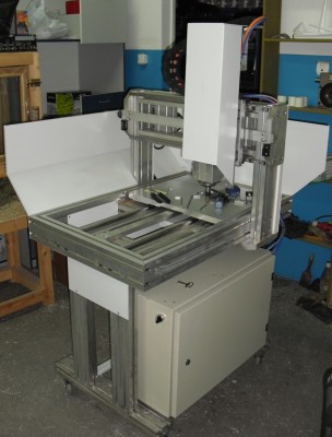

Leoo pisze:Enkoder prawdopodobnie jest dobry. Ewidentnie sygnał STEP pojawia się za wcześnie po zmianie kierunku.
No i zrobiłem testy - zwiększyłem czas w motor tuning do 5ms i problem wciąż jest - mniejszy bo na każdy powrót na 0 przesunięcie jest około 2setki - mniej ale wciąż niedopuszczalne.
Czyli enkoder fakt może być dobry - tylko jak pozbyć się tego błędu ?? już mi ręce opadają.
Mam jeszcze Boenika - tak więc na nim spróbuje czy błąd jest taki sam czy może nie będzie się pojawiał.
Co dziwne błąd z tego co zauważyłem jest tylko w 1 osi a dokładnie w X.
Zmiana rampy nic nie pomaga - jest dokładnie tak samo.
b_j pisze:mach 3 jest chyba taka opcja która umozwliwia ustawienie zwłoki w pzypadku zmiany kierunku- nie pamietam dokładnie gdzie
Jeśli jest to jeszcze coś innego niż parametr w motor tuning to jakby sobie kolega przypomniał to proszę dać znać.
Próbowałem jeszcze bez SS - czyli bezpośrednio przez LPT - ale efekt taki sam....
Czyżby to mach ? lub czy są szanse iż sam komputer może wprowadzać jakiś błąd ?

paulg pisze:Co dziwne błąd z tego co zauważyłem jest tylko w 1 osi a dokładnie w X.
To faktycznie ciekawostka. W osi Z można to jeszcze jakoś racjonalnie tłumaczyć.
Dobrze zasygnalizować problem producentom Macha, może potrzebna będzie "łatka".
Proponuję zamienić jeszcze stery miejscami - tak na wszelki wypadek.

Post napisał: paulg » 27 sty 2009, 22:58
Leoo pisze:Proponuję zamienić jeszcze stery miejscami - tak na wszelki wypadek.
Jutro będę testował jeszcze tą ewentualność , może zamienię jeszcze miejscami enkodery - ale to raczej nie to :cry:

Post napisał: paulg » 28 sty 2009, 22:43
situ pisze:Jak os Z zmienia kierunek to X i Y robią jeden kroczek. Nie wiadomo zupełnie dlaczego.
Miałem podobny problem - ale przy nieco innych sterownikach.
Problem pojawiał się również jak ręcznie mocniej próbowałem wytrącić serwo z równowagi - zdarzało się iż inna oś wykonywała jakieś kroki.
Problem okazało się leżał mniej więcej po środku pomiędzy sterownikami , a kablami - czyli same sterowniki bez transmisji różnicowej z enkoderów były dość mało odporne na jakiekolwiek zakłócenia , co w połączeniu z kablami o niedostatecznym ekranowaniu powodowało takie rewelacje.
Po dołożeniu "filtra" na wejściu enkoderowym sterowników , oraz wymianie części okablowania wszystko się ładnie uspokoiło :wink:
Odnośnie mojego problemu - niestety nie mam jeszcze winnego w 100% - ale wychodzi mi iż wina leży albo po stronie płyty z opto , lub po stronie samego kompa z machem.
Zmienię dla prób sterowanie na CNCGrafa - jeśli była to wina płyty , lub kompa to problem powinien ustać , jeśli nie to poszukiwań ciąg dalszy.
Dodam iż robiłem taki mały test w innej osi - i po wykonaniu programu z około 12000linii g-kodu wraca idealnie na zero.

paulg pisze:wychodzi mi iż wina leży albo po stronie płyty z opto
Jeśli płyta jest opto i stery też, to mamy opto do kwadratu - zupełnie niepotrzebnie.
paulg
Posty w temacie: 23
Posty: 789
Rejestracja: 28 paź 2005, 19:59
Lokalizacja: Wejherowo
#38
Post napisał: paulg » 28 sty 2009, 23:31
Hmmmm
O tym nie pomyślałem...
W pdf-ie do SS zalecają użycie płyty z opto gdyż sam SS tego nie ma.
Ale owszem Arbach-y mają wejścia po opto - tak więc może tu leży problem ... no to muszę sprawdzić.
Jeśli to to - płyta opto zostaje tylko na wejścia/wyjścia , resztę puszczam bezpośrednio.
[ Dodano: 2009-01-29, 13:50 ]
Okazuje się iż problem leży po stronie , tak jak zasugerował kolega Leoo podwójnej optoizolacji.
Dla testu podłączyłem oś X pod złącze osi A - oczywiście po zmianie konfiguracji w machu błąd zmniejszył się do niecałej setki na przejazd.
Musze teraz zakupić płytę główną bez opto - gdyż robienie pająka z kabelków nie za bardzo mi pasuje.

Post napisał: situ » 01 lut 2009, 08:06
Kolego, powiedz mi jedną rzecz.
Czy robienie takiej osłony na oś Z ma jakiś specjalny cel?
Myslałem o czyms takim do swojej, schowałbym tam przewody do chłodziwa, powietrza, i troche urozmaiciłoby mało ładną oś Z.
Tylko czy nie będzie to siedlisko syfu?? Wióry tam nalecą i nie bardzo jest jak to czyścić. I co z chłodzeniem wrzeciona, nie pogorszy sie??

Post napisał: ma555rek » 01 lut 2009, 09:06
Osłony na zdjeciu ładnie wyglądają ale w działaniu będzie tochę gorzej - szczególnie gdy kolega puści chłodzenie z pmpki. Będzie kapać dookoła ramy - na nic uszczelki bo blacha gdy przylega do pionowej powierzchni na zewntrz ramy zwsze trochę puści - (drgania, punktowe przykręcenia blachy na ewentualnej uszczelce, wiórki stopniowo odpychajace blachę a których wydłubać się nie da bez odkręcania osłon - takie sprawy).
A całkiem będzie lecieć wokół nogi bramy - czy tam będzie kit lub inny plastorób jako uszczelnienie?
"ładnie wyglądają" - design by Kimla? - szeroko i obszernie ale po co, skoro i tak trzeba je otworzyć aby coś zrobić a po zamknięciu tylko miejsce zajmują. Duża osłona nie powiekszy obrabiarki - tylko wizualnie, może lepiej się sprzedaje.
[ Dodano: 2009-02-01, 09:29 ]
Dobrze by było móc otworzyć osłony z trzech stron stolika ( ostatecznie z dwóch) - czasem ustawienie wrzeciona do detalu wymaga aby podejrzeć nie tylko wzdłuż osi stolika ale i i poprzecznie. Teraz pozostje nurkowanie ponad osłoną boczną lub lusterka, papierki, płytki... Ale czy zawsze da się tak wymacać?
