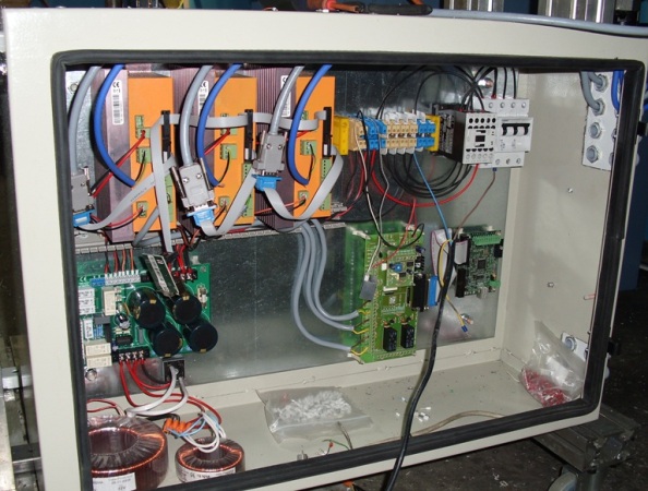

Post napisał: b_j » 27 sty 2009, 12:10
Wykonczenie bardzo ładne :d
Ale ja wróce jescze do sterowania - z uwagi na to ze jestes jedyna osobą która chyba narazie zamontowała sterowniki abrah w sowoje konstrukcji. Mam kilka pytan:
1.czy krancówki zostały podłaczone przez sterowniki - istnieje taka mozliwość- ale nie wiem jak to sie ma ze słusznością? Ja podłaczyłem 2 limity na każda oś + home - dziala dość dobrze.(ale niestety predej czy pozniej cos pójdzie nie tak :d - wada jest ze jezeli np. jedna os jest na krańcówce to pozostałe juz nie działaja- zdazyło mi sie tak ze os z załczyla krancówke a x ja przejechała i ..zatrzymała sie na konstrukcji.;/ ) genralnie cały czas wszelie prace i testy robie na predkosci okolo 30% .. bo przy 100% ( okolo 10 m/min) to jest naprawde niebezpiecznie - i mówie to z pełna powaga - niechcacy przypadkiem raz nacisnąlem nie ten przyciisk i ze tak powiem .. czujnik zegarowy zmienił sie niedo poznania ;/
2.czy kolega połaczył sterowniki tak ze jeden dostanie jakis błąd inne tez sie wyłączą ? ( sły do tego złacze enable itp.) chciałem tak zrobic ale do konca nie jestem pewien jak to podłaczyc zeby nic nie poszło z dymem.
3.jak narazie nie widze wyłacznika awaryjnego - tzn mam dylemat czy go podłaczyc bezposrednio do driverów tak ze wyłaczy sie koncówka mocy , czy moze do komputera ( nie mam co do tego jakos przekonania - zdarzyło mi sie ze koputermi sie zawiesil i generalnie nie dalo sie tego zatrzymac inaczej jak odłaczyc zasilanie)
4. zdecydowalem sie na zakup SS - ale chciałem sie doradzic czy połaczenia wyjsciowe z SS ida u kolegi bezpośrednio do podzespołow? czy do płyty głównej a pózniej dopiero sterowniki itp?
5. osłony bardzo ładne ... pytanie tylko czy konstrukcja jest przewidziana do pracy z chłodziwiem ?
...a moze byłby szansa na zdjęcie z szafy sterowniczej ?? ... :->
pozdrawiam ...
P.S. i jak tak patrze to chyba niedługo tez pokaze moja maszynke swiatu :p

Post napisał: paulg » 27 sty 2009, 13:12
b_j pisze:1.czy krancówki zostały podłaczone przez sterowniki - istnieje taka mozliwość- ale nie wiem jak to sie ma ze słusznością?
Ma to jedno bardzo wielkie uzasadnienie - dokładność bazowania jest nieporównywalnie większa niż na nawet najlepszej krańcówce - gdyż maszyna bazuje się na sygnale INDEX z enkodera.
Należy pamiętać tylko o 1 bardzo ważnej kwestii - z drivera wychodzi sygnał 24V !! - czyli podłączenie prosto pod SS spowoduje dymną sygnalizacje błędu :wink:
Nie - ale myślę że tak to podłącze - będzie bezpieczniej
b_j pisze:3.jak narazie nie widze wyłacznika awaryjnego - tzn mam dylemat czy go podłaczyc bezposrednio do driverów tak ze wyłaczy sie koncówka mocy , czy moze do komputera
Wyłącznika nie ma gdyż mam podobny dylemat - ale ostatecznie dam 1 wyłącznik z 2 parami styków - jedne dadzą sygnał do macha , a 2 rozłączą zasilanie HV do driverów , oraz do wrzeciona - wydaje mi się iż będzie to w miarę najbezpieczniejsze wyjście .
Ale na ten temat to wysłuchał bym jeszcze może uwag kolegów.
b_j pisze:4. zdecydowalem sie na zakup SS - ale chciałem sie doradzic czy połaczenia wyjsciowe z SS ida u kolegi bezpośrednio do podzespołow?
SS nie ma optoizolacji - tak więc można bezpośrednio ale jest ryzyko.
Ja zastosowałem płytę SSK-MB02 od sponsora - i spisuje się znakomicie.
Tak - ale z chłodzeniem poprzez nadmuch sprężonego powietrza , mgłę olejową , oraz dodatkowo będzie odciąg wiórów - wszystko zależy od obrabianego materiału.
b_j pisze:...a moze byłby szansa na zdjęcie z szafy sterowniczej ?? ... :->
Hmm - czemu nie :razz:

Post napisał: Leoo » 27 sty 2009, 19:57
paulg pisze:na każdym przejeździe w tej osi wymiar jest o 5 setek na plus - czyli po 100 przejazdach mamy już 5mm różnicy
Nic nadzwyczajnego:
https://www.cnc.info.pl/topics12/proble ... t11961.htm
Proponuję wgrać Mach2 i sprawdzić.
Enkoder prawdopodobnie jest dobry. Ewidentnie sygnał STEP pojawia się za wcześnie po zmianie kierunku. W osiach poziomych maszyny nie ma to wpływu. W osi Z jest ciężkie wrzeciono i ruch do góry "startuje" dłużej. Możliwe, że zmniejszenie nachylenia rampy silnika naprawi problem ale ucierpi czas obróbki.
Najlepiej sprawdzić to oscyloskopem z pamięcią.
Wypatrzyłem jeszcze jedną niepokojącą rzecz na fotce szafy.
Kable enkoderów kończą się wtyczkami, później jest taśma-przejściówka (na oko z 15cm) i dopiero wejście w sterze. Proponuję skrócić taśmę do minimum, jakieś 2cm wystarczy.

Post napisał: b_j » 27 sty 2009, 20:48
ja u mnie mam takie tasmy az do ścianki obudowy - i narazie nie zauwazyłem jakis problemów w tej kwesti. poco zmieniach na mach 2 ? w mach 3 jest chyba taka opcja która umozwliwia ustawienie zwłoki w pzypadku zmiany kierunku- nie pamietam dokładnie gdzie.
