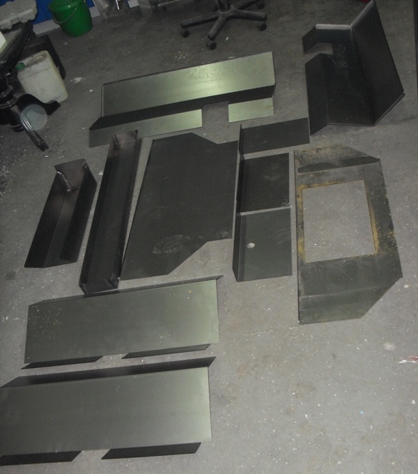

Post napisał: paulg » 23 sty 2009, 18:48
Dzisiaj udało się pociąć i pogiąć wszystkie blaszki na osłony :wink:
Po przymiarkach ładnie pasuje , nawet na wygląd nie jest źle - ale jak w całości będzie założone to dopiero efekt będzie widoczny.
Już wszystko ładnie pomalowane i jak tylko wyschnie - montaż .

ARGUS
Posty: 2131
Post napisał: ARGUS » 23 sty 2009, 21:47
paulg pisze:Dzisiaj udało się pociąć i pogiąć wszystkie blaszki na osłony
Piekne gięcia :-)
ja klepie ręcznie - muszę sobie wykombinować jakąś giętarke do blechy

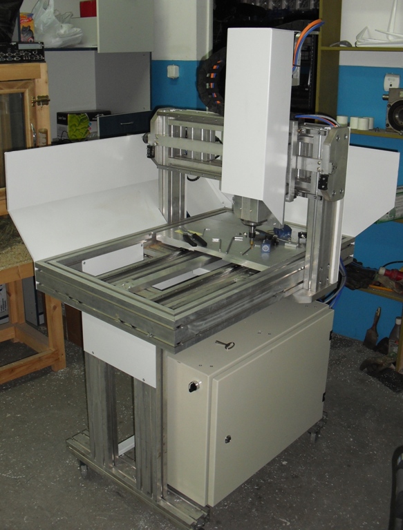

paulg
Posty w temacie: 23
Posty: 789
Rejestracja: 28 paź 2005, 19:59
Lokalizacja: Wejherowo
#18
Post napisał: paulg » 23 sty 2009, 22:02
No to było akurat na krawędziarce gięte - mam zaznajomioną firmę gdzie praktycznie na poczekaniu robią wszystko co tylko się da z blachy zrobić :wink:
Wstępnie przykręcone pierwsze osłony - w kolorze prezentuje się znakomicie - jak tylko przykręcę więcej to pokażę efekty :wink:
[ Dodano: 2009-01-25, 16:37 ]
Poniżej fotki przymiarek osłon.
Niestety ktoś się pomylił przy jednej z osłon i muszą ją na nowo wykonać - a szkoda by by było gotowe.

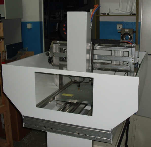

W końcu udało się pogiąć poprawnie ostatnią osłonę :wink:
Wszystko ładnie pomalowane , i zamontowane na maszynie.
Pozostały mi do dorobienia jakieś prowadnice pod szufladę na wióry - ale to już najmniejszy kłopot.
Zastanawiam się nad ilością krańcówek - czy dać z strony w której maszyna się będzie bazowała 2szt - czyli jedną na LIMIT a drugą na HOME , po przeciwnej stronie tylko na LIMIT , czy może ma ktoś inny lepszy lub prostszy sposób.
Krańcówki muszę dać i to dość "pewne" gdyż chciałbym uniknąć zderzeń przy pełnych prędkościach - a to niestety prędzej czy później może nastąpić :wink:
Dziś dalszy ciąg walki z makrem do obsługi pomiaru narzędzia - ale mam nadzieję iż przy pomocy jednego z kolegów z forum uda się to uruchomić.
Poniżej fotka całości - brakuje tylko zawiasów na których będzie zamocowana przednia część osłony - po odchyleniu będzie pełen dostęp do obszaru roboczego :wink:
