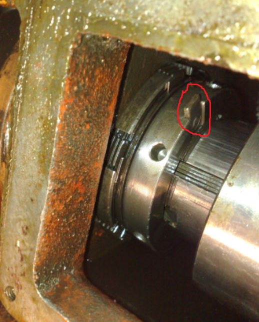

Post napisał: Areo84 » 02 kwie 2023, 21:24
Trzeba odkręcić osłonę pod pokrętłem wyboru prędkości obrotowej i pod nią będzie jeszcze pokrywa po odkręceniu której masz już dostęp do sprzęgła i hamulca. Jeden pakiet tarczek to sprzęgło, drugi hamulec. Te dwa elementy otworami przy tarczkach to nakrętki które podlegają regulacji po odbezpieczeniu zapadki ( na czerwono) na każdej z nich. Ważne jest znalezienie takiego położenia nakrętki żeby zapadka wskoczyła w otwór.

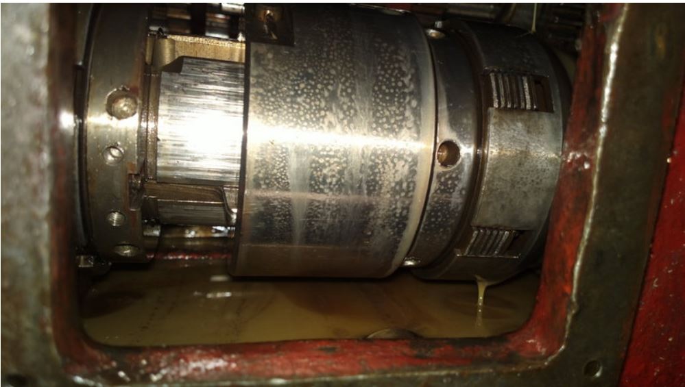

Post napisał: Cięciwa » 03 kwie 2023, 21:18
Zajżałem do maszyny.
DTR mam z rysunkiem mechanizmu sprzęgłowo-hamulcowym.
Z rysunku wynika mi, że tuleja 157 powinna przesuwać się w prawo, lewo wraz z wałkiem którym załączam obroty. Czyli albo jest po stronie hamulca (pozycja 0) albo po stronie sprzęgła (pozycja załączone 2).
Jeżeli tak to w jaki sposób jest połączona tuleja 157 z wałkiem sterującym? Bo u mnie w maszynie czegoś brakuje i tuleja jest cały czas po stronie sprzęgła niezależnie od pozycji dźwigni włączającej.

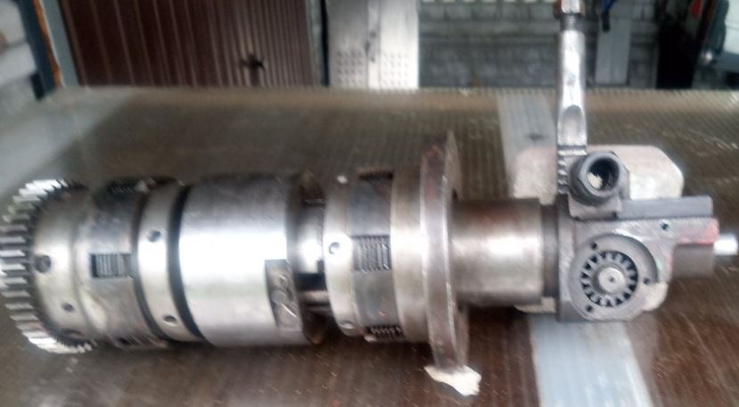

Post napisał: Cięciwa » 04 kwie 2023, 09:43
Nie wiem gdzie jest przycisk "modyfikuj" więc piszę jeden pod drugim.
Brakuje trzpienia. Fi 10, tylko nie wiem jaki długi i jak jest zabezpieczony przed wysunięciem się.
C45 chyba się nada na ten trzpień.

Post napisał: Areo84 » 04 kwie 2023, 18:18
chodzi o ten trzpień z zawleczką ?

Post napisał: Cięciwa » 04 kwie 2023, 19:10
Tak, to z zawleczką.
Najprostrze rozwiązanie może być najskuteczniejsze.
Zastanawia mnie dlaczego nie ma tego trzpienia. Poprzedni właściciel pewnie też nie ma pojęcia, tak samo jak o nicowanych bezpiecznikach.
