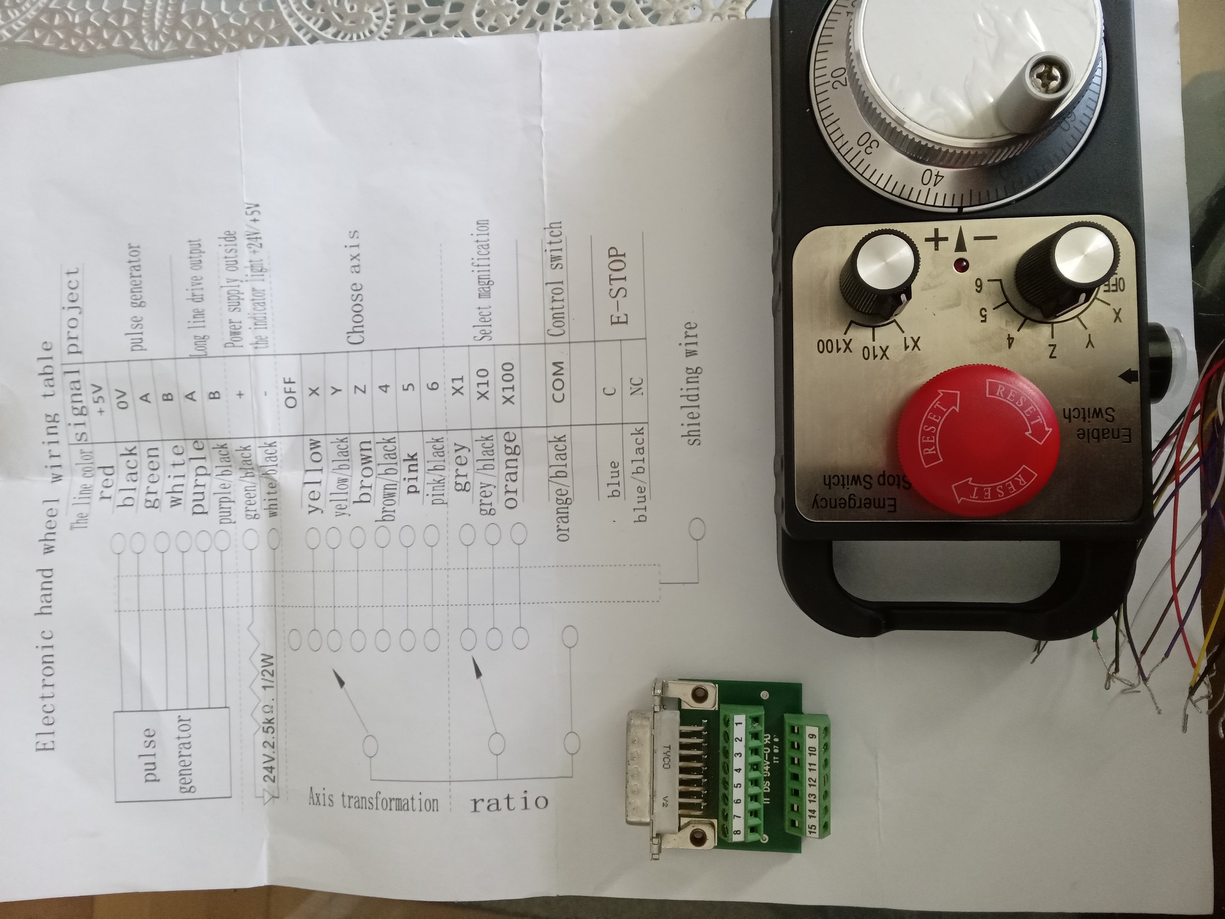

Post napisał: lucc84 » 29 mar 2023, 16:42
Witam mam problem z prawidłowym podłączeniem wędki do sterownika masso g3. Wygląda to tak Obrazek gołe kable i wtyczka db15 próbuje na wiele sposobów i ani drgnie. Zasilanie z zasilacza 5v

A masz jakiś opis wejścia w sterowniku masso g3?

Post napisał: lucc84 » 30 mar 2023, 05:33
Wg tego schematu masso probowalem
Wireless-Pendant-XHC.pdf
(852.99 KiB) Pobrany 148 razy

Post napisał: lucc84 » 30 mar 2023, 09:34
Udało mi się połączyć wybór osi XYZ i X1 X10 X100 (w sterowniku widać że się przełącza wybór)
Sterownik masso wtyczka db15
pin1 pomaranczowo-czarny COM
pin2 ---------------------------
pin3 purpurowy Dial Signal -A
pin4 purpurowo-czarny Dial Signal -B
pin5 szary X1
pin6 szaro-czarny X10
pin 7 pomarańczowy X100
pin 8 zółty oś X
pin 9 czarno-żółty oś Y
pin 10 brązowy oś Z
pin 11
pin 12
pin 13
pin 14
pin 15
zostało tylko pokrętło do impulsów podłączyc ale wg schematu nie wiem gdzie.

Post napisał: atom1477 » 30 mar 2023, 10:21
Ciężko zrozumieć tę dokumentację.
Na rysunku masa to obudowa, a na pinie 1 jest +.
A w tabelce na pinie 1 jest masa, a + w ogóle nie ma.
Sprawdź multimetrem czy pomiędzy obudową a pinem 1 jest 5V.

Post napisał: lucc84 » 30 mar 2023, 11:11
Miernik wskazuję 24.5V pomiędzy Gnd(obudowa) a pinem 1 taka sama sytuacja na pinie 13 też 24.5V
Dodam jeszcze że zasilanie wędki jest osobno z zasilacza 5V. To 24.5V daje masso

Post napisał: atom1477 » 30 mar 2023, 11:34
To jak masz osobne zasilanie to podłącz tak:
Black (GND) do COM i do minusa zasilacza 5V.
Red (+5V) do plusa zasilacza 5V.
Green do 3.
White do 4.
Purple i purple/black zostaw niepodłączone.

Post napisał: lucc84 » 30 mar 2023, 12:20
Teraz mam podpięty pod COM (pin1) kolor pomaranczowo-czarny jak podepnę BLACK(GND) w to miejsce to tracę komunikację z sterownikiem

Post napisał: atom1477 » 30 mar 2023, 12:40
Ale pomarańczowo-czarnego nie odpinaj.

Post napisał: lucc84 » 30 mar 2023, 13:02
atom1477 pisze: ↑
30 mar 2023, 11:34
Czyli CZARNY (0v) I POMARANCZOWO-CZARNY (com) razem do pin1 i z pin1 do minus (-) zasilacza kabelkiem połączyć
