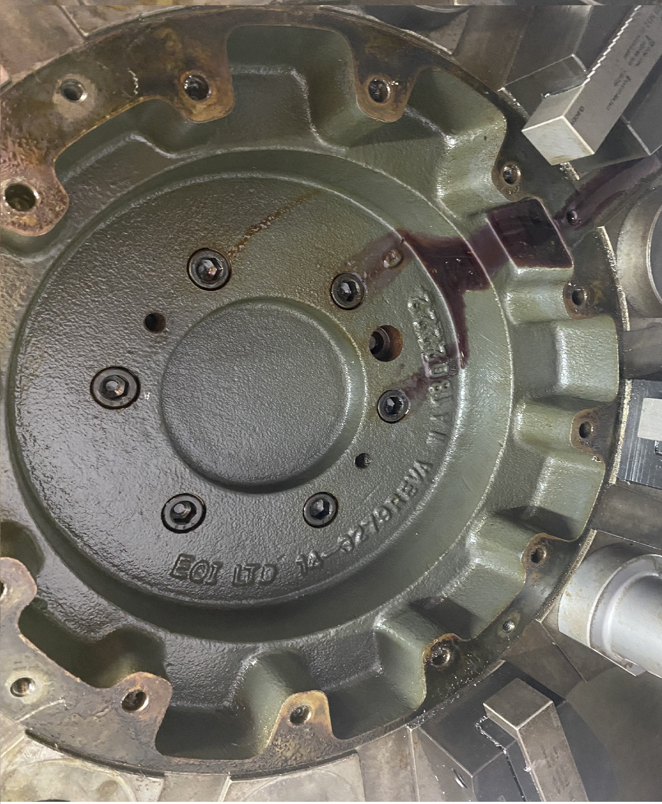

Od dzisiaj pracuję w firmie która ma tokarkę st20 bez osi Y.
Dotychczas pracowałem na tokarkach z sinumerikiem także te sterowanie to dla mnie totalna nowość.
Od razu okazało się, że maszyna jest po dzwonie, i głowica narzędziowa jest przesunięta dosyć sporo. Tak, że zostawia cycek po planowaniu, po podłożeniu blaszki 1mm cycek zniknął, ale wiadomo, reszta narzędzi też nie pracuje prawidłowo.
W poprzedniej firmie miałem tokarkę AVIA bez osi Y, i ustawiałem kąt głowicy poprzez rozkręcenie dekla od przodu - poluzowanie 6 czy tam 8 śrub, ustawienie na czujnik wałka szlifowanego tak aby chodził w 0, zakręcenie, i z głowy.
Na maszynach z osią Y po prostu robiło się korekcję i zapisywało w ustawieniach maszynowych - resetowało maszynę i było git.
Jak w przypadku tej tokarki?
O serwis walczę ale nie jestem pewien czy się uda. Dlatego pytam was, czy tu też jest kwestia mechanicznego poprawienia kąta, czy jest jakaś opcja aby w maszynie zmienić położenie o ileś stopni głowicy narzędziowej.
Druga sprawa, nie działa blokowanie uchwytu (m14) czy jest możliwość, że maszyna nie ma tej opcji? Czy po prostu hamulec się zepsuł? Nie czuć w ogóle oporu.

Hamulec M14 to opcja :mrgreen: jeśli nie trzeba na sztywno to pozostaje M19
Głowica raczej do kalibracji na śrubach inaczej nie da rady, programowo to tylko jak ciągnie stożek to jest w offsetach
W haas wszystko to prawie opcja :lol:

Odkręciłem pokrywę, poluzowałem wszystkie śruby i nie chce nawet setki drgnąć...

... , jak mi serwis swego czasu ustawiał głowicę , to z lekka rurą na wagę ją brał bo inaczej się nie dało . :|
Przy mało którym dzwonie na tokarce, przestawione osie wciąż są równoległe. Zazwyczaj w takich wypadkach najpierw ustawia się ową równoległość osi (mechanicznie kluczami i czujnikiem) a dopiero potem środek narzędzia względem środka wrzeciona (czujnik i parametry).
Sam tego nie zrobisz .... , i trzeba mieć trzpień kontrolny.
