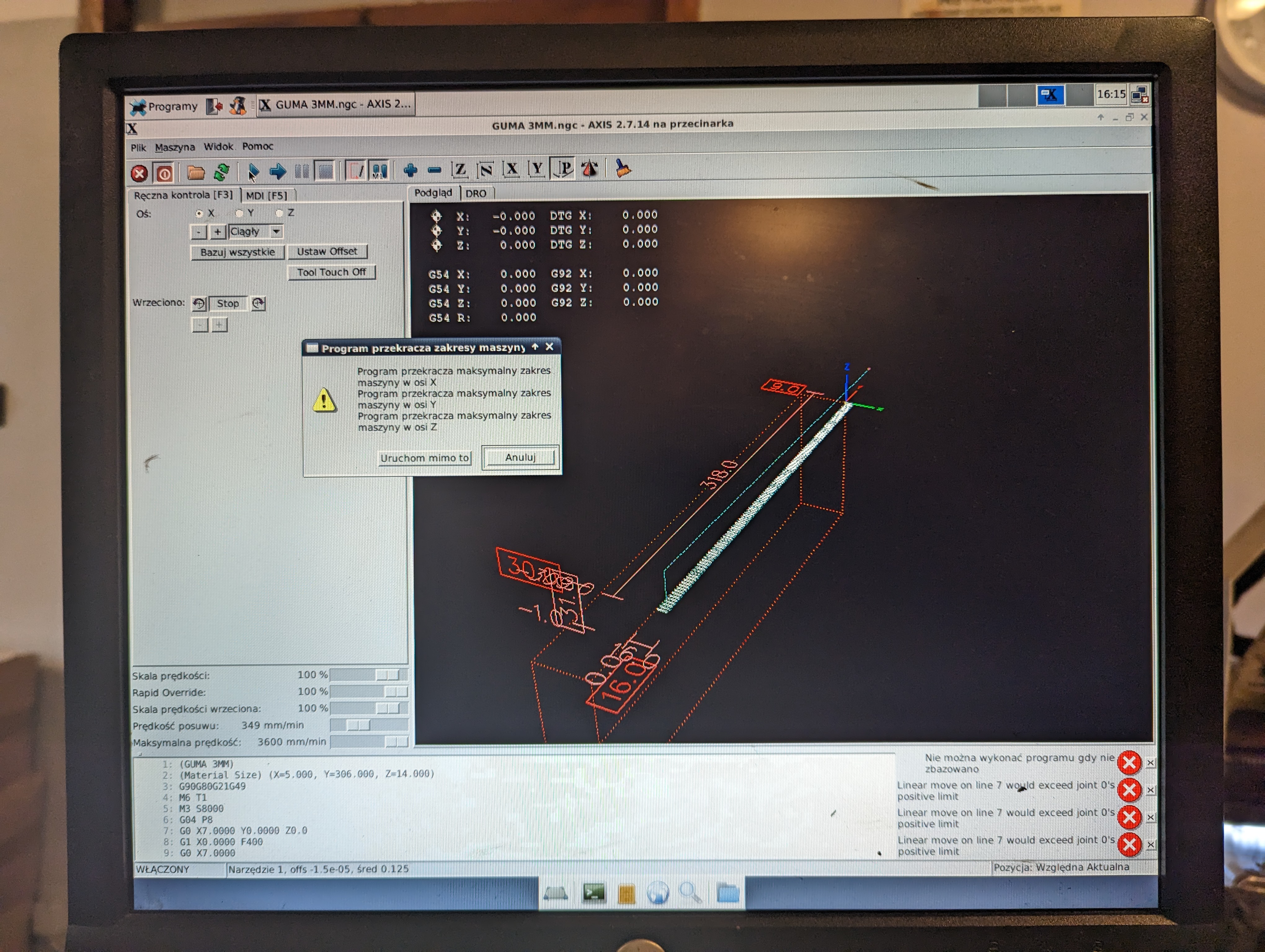

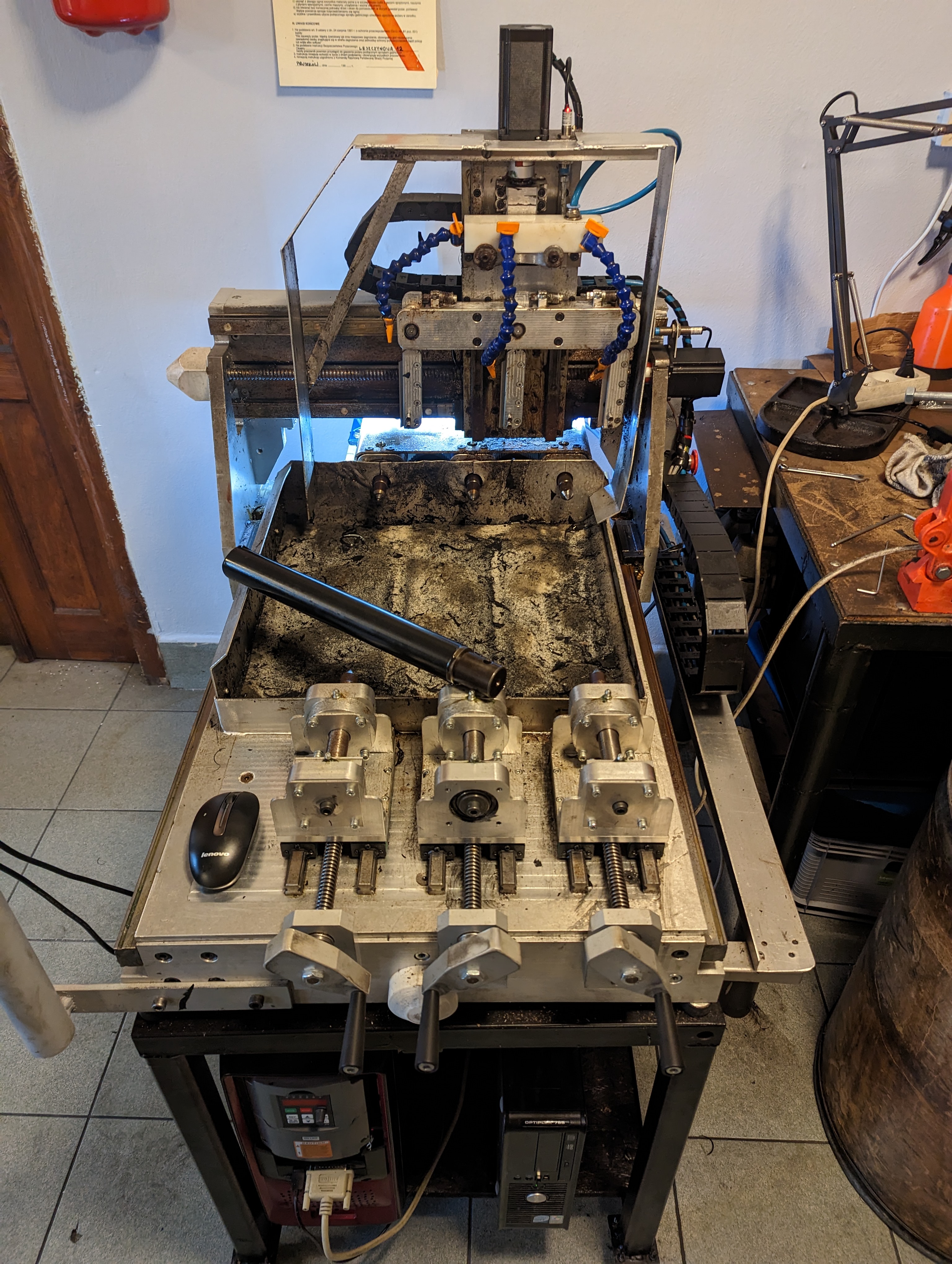

Dzień dobry, witam wszystkich na tym forum.
Pilnie potrzebuję pomocy jak w tytule. Już tłumaczę, o co chodzi.
Po śmierci ojca musiałem zająć się firmą. Firma zajmuje się produkcją wyrobów z gumy (generalnie uszczelki różnego rodzaju). Jedna z takich uszczelek jest wytwarzana w taki sposób, że produkowana jest rurka gumowa, która następnie na sterowanej cyfrowo tokarce jest cięta na "plasterki".
Tokarkę tą zamówił mój ojciec u znajomego "narzędziowca" ponad rok temu. Powstała prymitywna samoróbka, która jakoś tam jednak działała. Niestety, właśnie przestała. System wyświetla jakiś błąd.
Producent maszyny oczywiście umywa ręce. Okazało się, że nie ma zielonego pojęcia o sprzęcie, który wyprodukował. Tak naprawdę bowiem zajmował się tym jego pracownik z Ukrainy, którego już tu nie ma.
Reasumując:
Pilnie, "na już" poszukuję kogoś, kto będzie w stanie uruchomić maszynę, odpowiednio ją skonfigurować i przeszkolić mnie oraz pracownika w niuansach jej obsługi. W dalszej perspektywie oczekiwałbym doprowadzenia maszyny do przyzwoitego stanu, wprowadzenie kilku usprawnień, modyfikacji - tak, aby jej obsługa była sprawniejsza.
Załączam zdjęcie maszyny i zdjęcie z ekranu z komunikatem.
System to Linux, oprogramowanie LinuxCNC/AXIS wersja 2.7.14.
Ja nazywam się Bartłomiej Kąkol, tel. 604245615, firma Argum w Pruszkowie
Z góry dziękuję za jakąkolwiek pomoc.

Maszyna jest po prostu źle zbazowana.
Zjedz osią na początek i kliknij - bazuj oś.
Ale jak tego nie wiesz to potrzebny Ci gruntowny instruktaż z obsługi LinuxCNC.

Wcisnąłeś "bazuj wszystkie"?
Otwierając plik "GUMA 3mm.ngc" wpisywałeś coś? Zmieniałeś jakieś zmienne?

Wcisnąłem "bazuj wszystkie", pliku nikt nie modyfikował, niczego nie zmieniałem, nikt nic nie wie na temat tej maszyny. Do tej pory działało to na małpiej zasadzie - najpierw wciśnij tu, potem tam itd. Jednak gdy pojawił się nowy komunikat, to algorytm się załamał.

Ze zdjęcia i opisu wywnioskowałem, że rurę gumową nawlekasz na walec, mocujesz trzy tak przygotowane walce na maszynie, ręcznie dokręcając tymi korbkami z przodu. Uruchomiony program dosuwa noże do walców, opuszcza je, obraca wałkami o 360+ stopni, odsuwa, przesuwa o 3mm i ponownie tnie. U góry nad nożami są śrubki regulacyjne ze sprężyną. Do tego używana jest jakaś ciecz tymi niebieskimi rurkami. Zwilżało to jedynie, nie chlapało, bo osłona jest niewielka.
Na zdjęciu jedna z krańcówek - ta górna - świeci. Może trzeba ręcznie zjechać niżej i spróbować zbazować jeszcze raz?
1. Wyłącz maszynę.
2. Ręcznie obracaj sprzęgłem - tym czymś pod czarnym silnikiem na górze, żeby to ramię z nożami obniżyło się w dół o kilka centymetrów.
3. Włącz maszynę.
4. Gdzieś z tyłu jest jeszcze jednak krańcówka. Jeśli świeci na czerwono to zrób jak w pkt. 2 żeby się od niej odsunąć.
5. Kliknij na "bazuj wszystkie".
