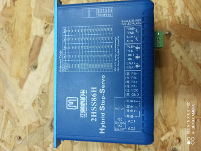

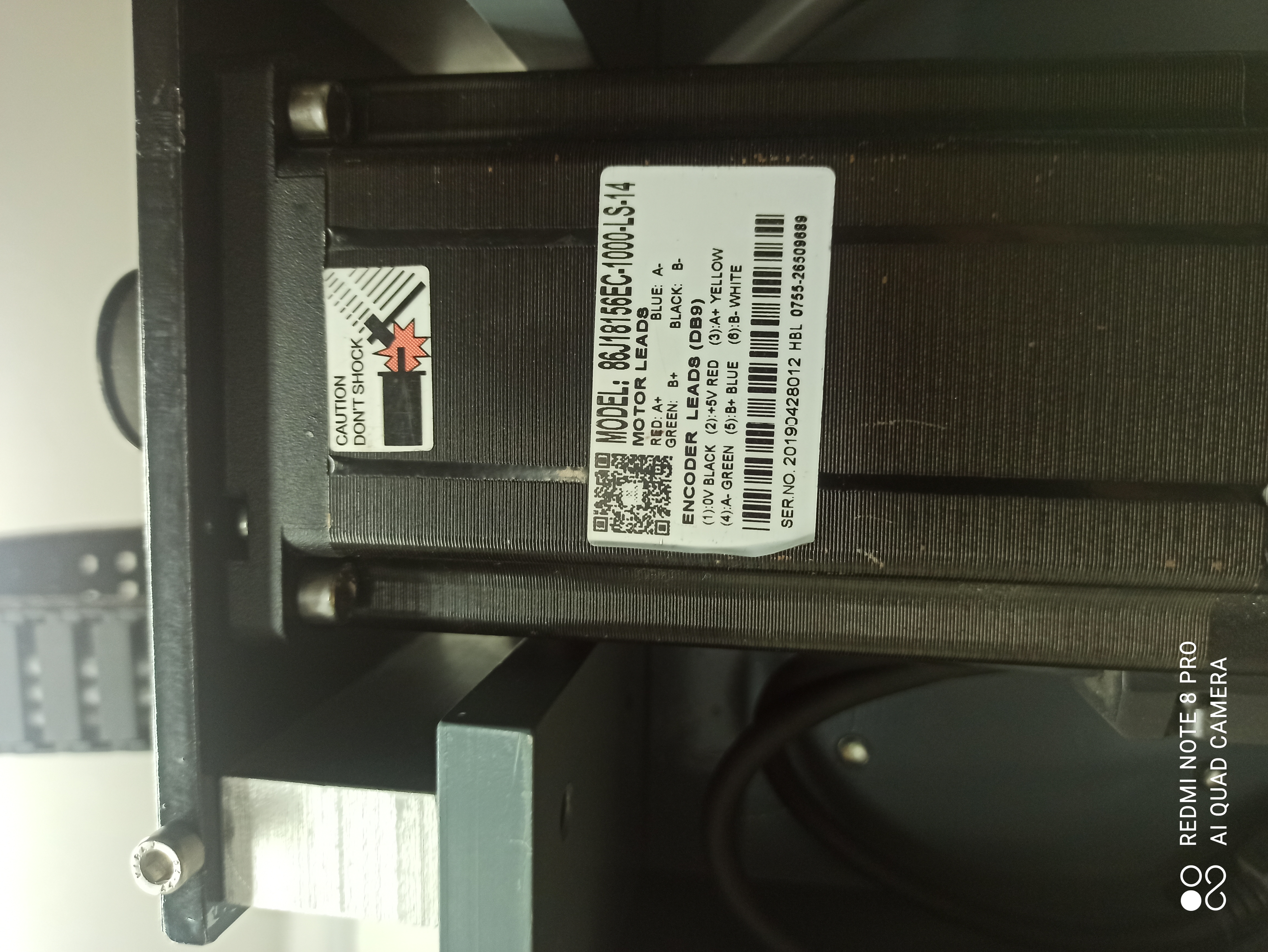

Witam Wszystkich. Buduję frezarkę bramową ze stałą bramą i mam problem z osią z. Mam takie silniki ze sterownikami 86J18156EC-1000-LS-14 2HSS86H, po odłączeniu zasilania czyli wyłaczeniu maszyny oś z opada, silnik nie trzyma. Czy jest na to jakiś sposób? dodam że zetka waży 110 kg. Proszę bardzo o jakieś porady i dorady.

Mam taki stycznik, ktury zwiera dwie pary przewodów bez zasilania, dając zasilanie 24V rozwiera i cewki się luzują. Zwierając przewody A+i A- i B+i B- magnesy trochę trzymają, tyle wystarczy żeby nie opadał. Tylko cz mogą tak trzymać, czy niejest to jakoś szkodliwe dla silmika.

Sposób ze zwarciem faz nie jest zły - oczywiście zwarte fazy nie spowodują, że silnik będzie trzymał gdy stoi, natomiast spowoduje to hamowanie w przypadku ruchu, a mniejsza prędkość daje większą szansę na zatrzymanie na lokalnie większych oporach np. w przekładni. I teraz zależy jak dużo brakuje, żeby silnik sam utrzymał oś. Jeśli to jest na granicy, zwarcie faz może pomóc. Można to zrobić przekaźnikiem - wystarczy jeden 2 pozycyjny 2 torowy przekaźnik. W stanie bez zasilania przekaźnik zwiera cewki, w stanie z zasilaniem przekaźnik przełącza cewki do kontrolera. Przekaźnik wystarczy sterować z tego samego sygnału co sygnał ENABLE sterownika.
A docelowo należałoby się zastanowić nad dorobieniem odciążenia.
