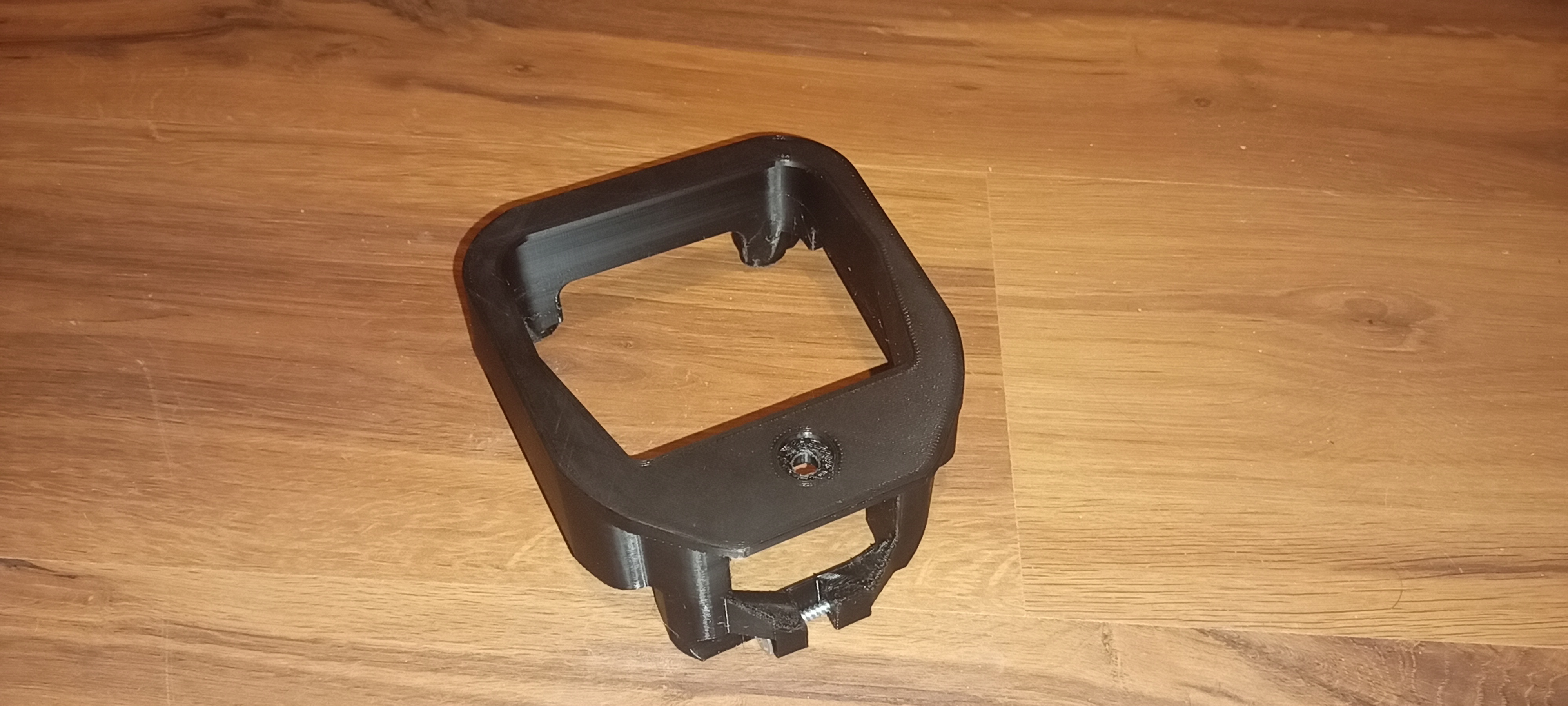

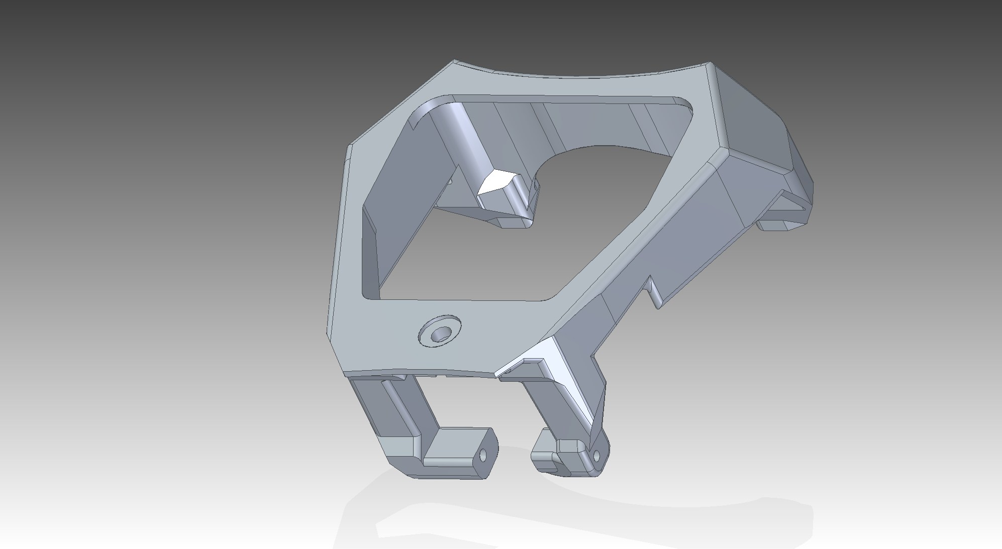

Nie mam zielonego pojęcia o temacie wtryskania plastiku a zamajaczył mi temat produkcji takiego detalu. Wazy ok. 200gr. przybliżone wymiary: X=160mm , Y=160mm , Z=80mm. Czy taki kształt da się uzyskać na wtryskarce jeśli tak to jakie przybliżone parametry musi mieć wtryskarka :?:

Dać się da, aczkolwiek będzie trzeba troszkę zmodyfikować, zwłaszcza jeśli forma miałaby kosztować mniej niż 100 tys ;)
Wtryskarka też nie najmniejsza 200g produktu to nie mało a i forma do tego bedzie musiała pomieścić suwaki, więc prasa też musi pomieścić sporą skrzynkę. Nie wiem, czy to by się upchnęło w formacie 495x495.

:shock: :shock: , formę jestem w stanie wykonać sam (o ile nie będzie potrzebna frezarka 5 osi) , rozumie , ze sama forma to nie będzie prosta skrzyneczka wydrążona w środku na kształt detalu i przecięta na pol :roll:

Niestety formy wtryskowe składają z większej ilości rzeczy do zrobienia niż same gniazdo. Jakby to było same wyfrezowanie gniazdo to ta forma by nie kosztowała +100tys zł

Po pierwsze ścianki prostopadłe do krawędzi formy muszą być ze skosa, żeby detal można było wyciągnąć po wtrysku z formy (dlatego wiadra nie są cylindryczne).
Po drugie - jeśli jakieś otwory nie w osi otwierania formy można później zrobić na frezarce, to przy pierwszej wersji rób formę z możliwie małą ilością suwaków. Bo koszty przygotowania formy i każdego suwaka są lekko mówiąc duże.

blasterpl
Posty: 1943
Lokalizacja: jelenia gora
Re: wtryskarka do plastiku
Post napisał: blasterpl » 04 mar 2023, 22:06
Prototyp z drukarki 3d jest i działa.
