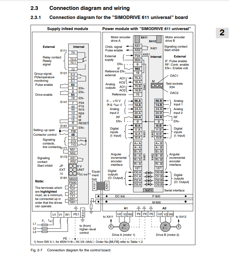

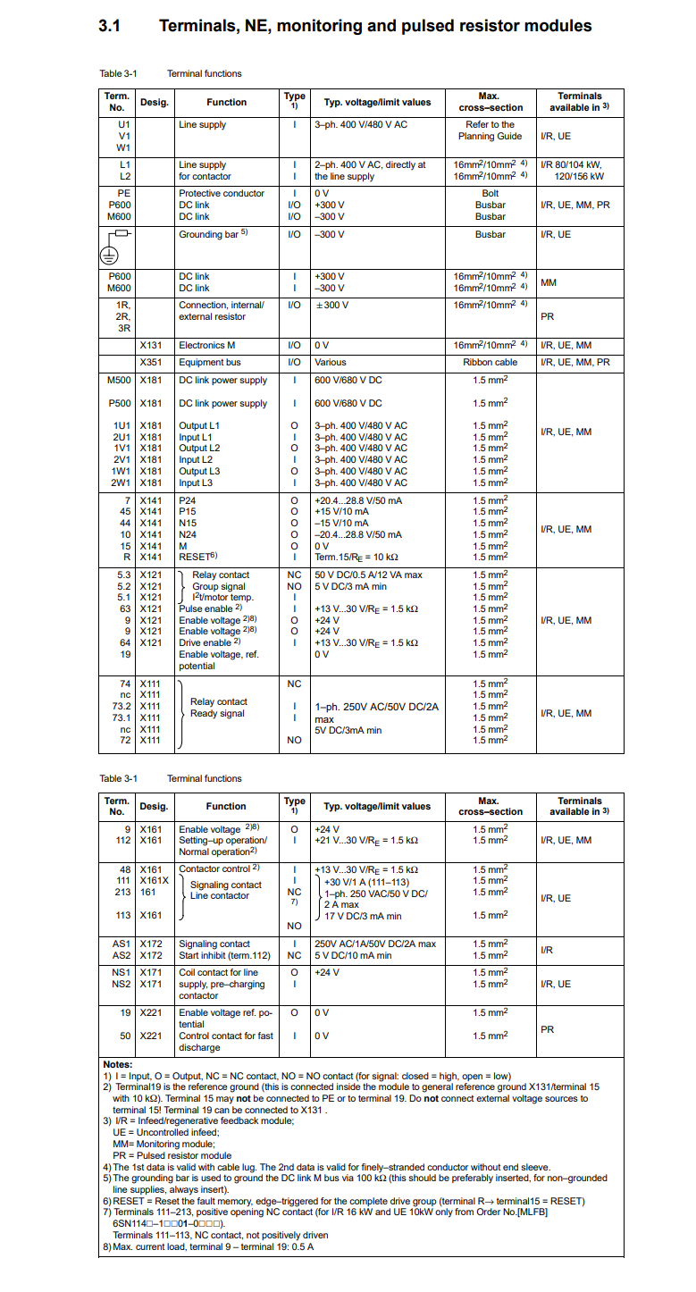

W internecie dostępny jest manual dla tych napędów, zarówno zasilacza jak i modułów posuwu. Można w nim znaleźć taką oto stronę:
Masz tam rozpisane wszystkie wyprowadzenia zasilacza wraz z numerami i opisami funkcji.
Pomocny może okazać się również poniższy diagram:
Żeby ten zasilacz "wystartował" nie potrzebujesz napięcia na zacisku 72 bo jest to zacisk przekaźnika wewnątrz zasilacza. Prawdopodobnie jest tak, że dopiero jak zasilacz się załączy przekaźnik zwiera i na zacisku 72 pojawia się napięcie podane na zacisk 73 tego samego złącza.
Ogólnie sygnały, które uruchamiają zasilacz podaje się na złącza 63, 64, 48 (+24V z zacisku 9). Na drugim z obrazków, które wrzuciłem jest dobrze pokazane co gdzie ma się pojawić, żeby zasilacz wstał.

Napisałem w moim poprzednim poście które miejsce mnie interesuje - strona, na której widać jakie przewody są podłączone do zasilacza, który próbujesz zdiagnozować.
