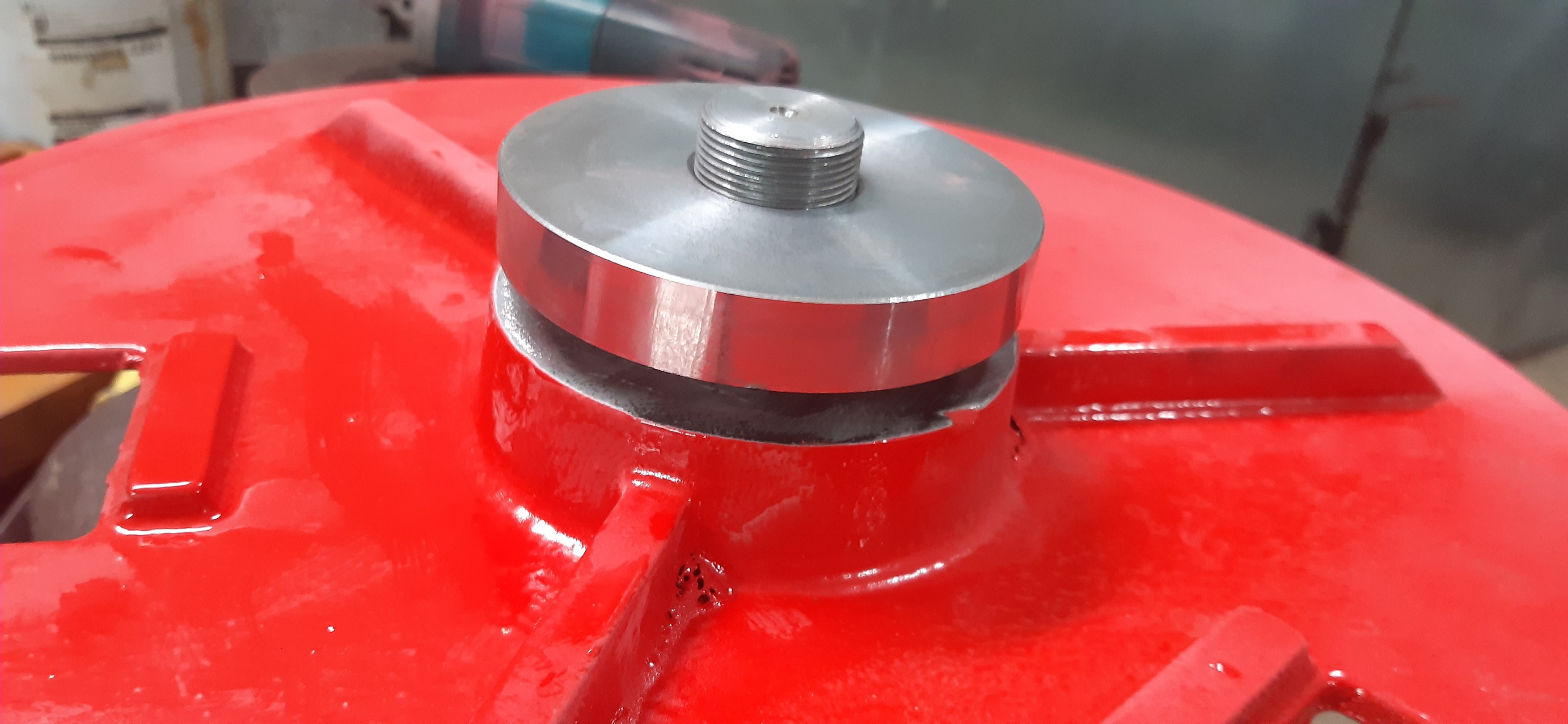

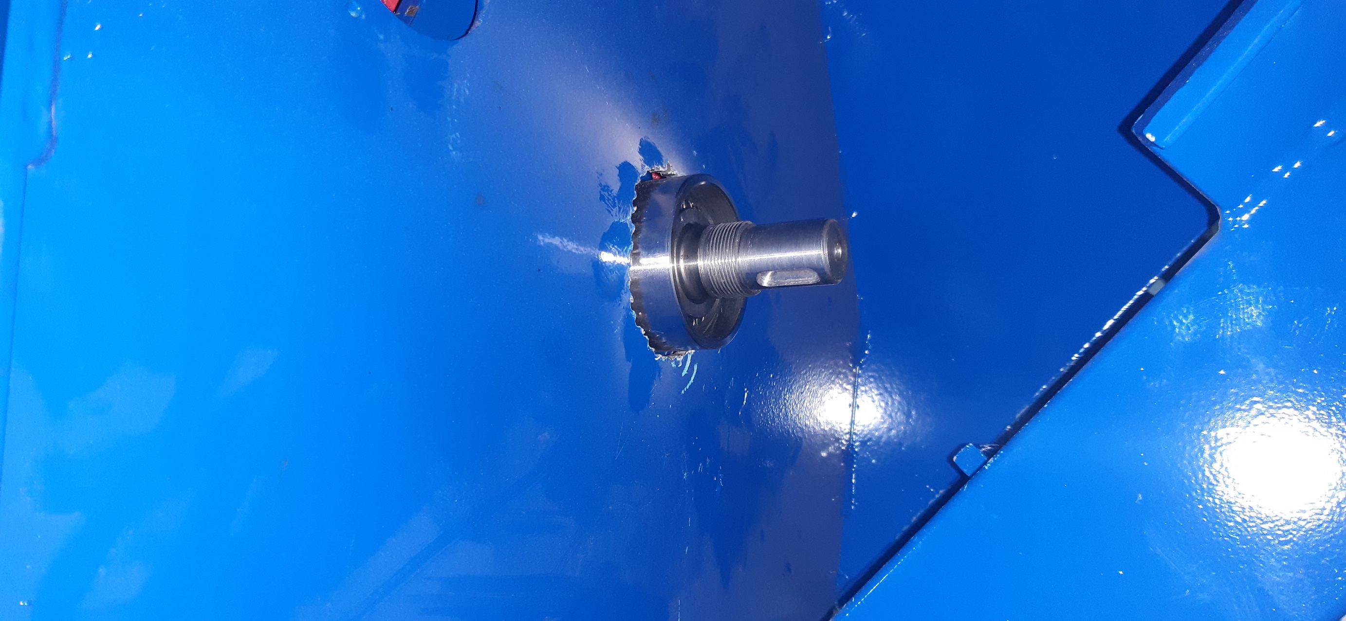

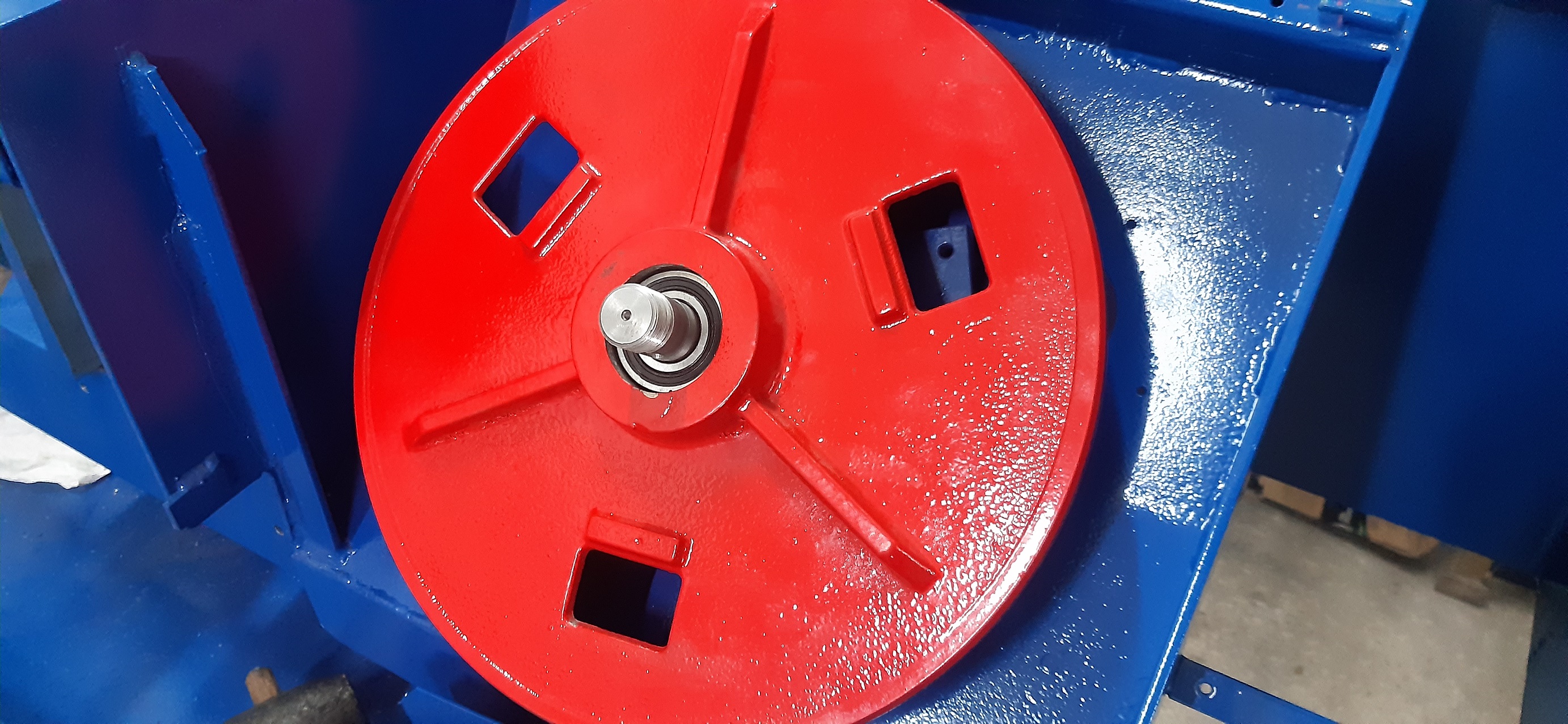

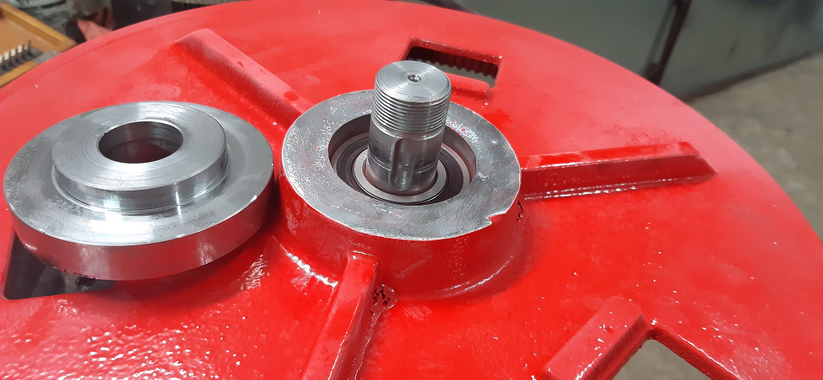

Wałek ⌀ 30, redukcja pod koło pasowe na ⌀ 25. Tuleja łożyskowa oparta o dwa łożyska stożkowe 30206, uszczelnione uszczelniaczami, z otworem do smarowania z zewnątrz. Gwint do kasowania luzu na łozyskach, kontra dwoma nakrętkami KM6. W koło napędowe wbiłem dwa łożyska 6206 (lenistwo) co by mi wycentrowało osadzenie wałka.
Od góry na wałek i jednocześnie w koło wjedzie "zabierak" który z wału będzie przenosił moment poprzez wpust 8x7x25 a na koło?
No właśnie co tam wymodzić? Myślałem aby połączyć zabierak z kołem przez 3 śruby M8 ale obawiam się że koło może tego nie przeżyć bo grubość ścianki to około 18mm, co przy śrubach M8 da mi jakieś 5mm na stronę więc średnio dla żeliwa.
Dać 4 śruby M6, może dwa kołki walcowe i dwie śruby? Całość będzie jeszcze dodatkowo skręcona nakrętką centralną M30x1.5, więc i tarcie zrobi swoje.
