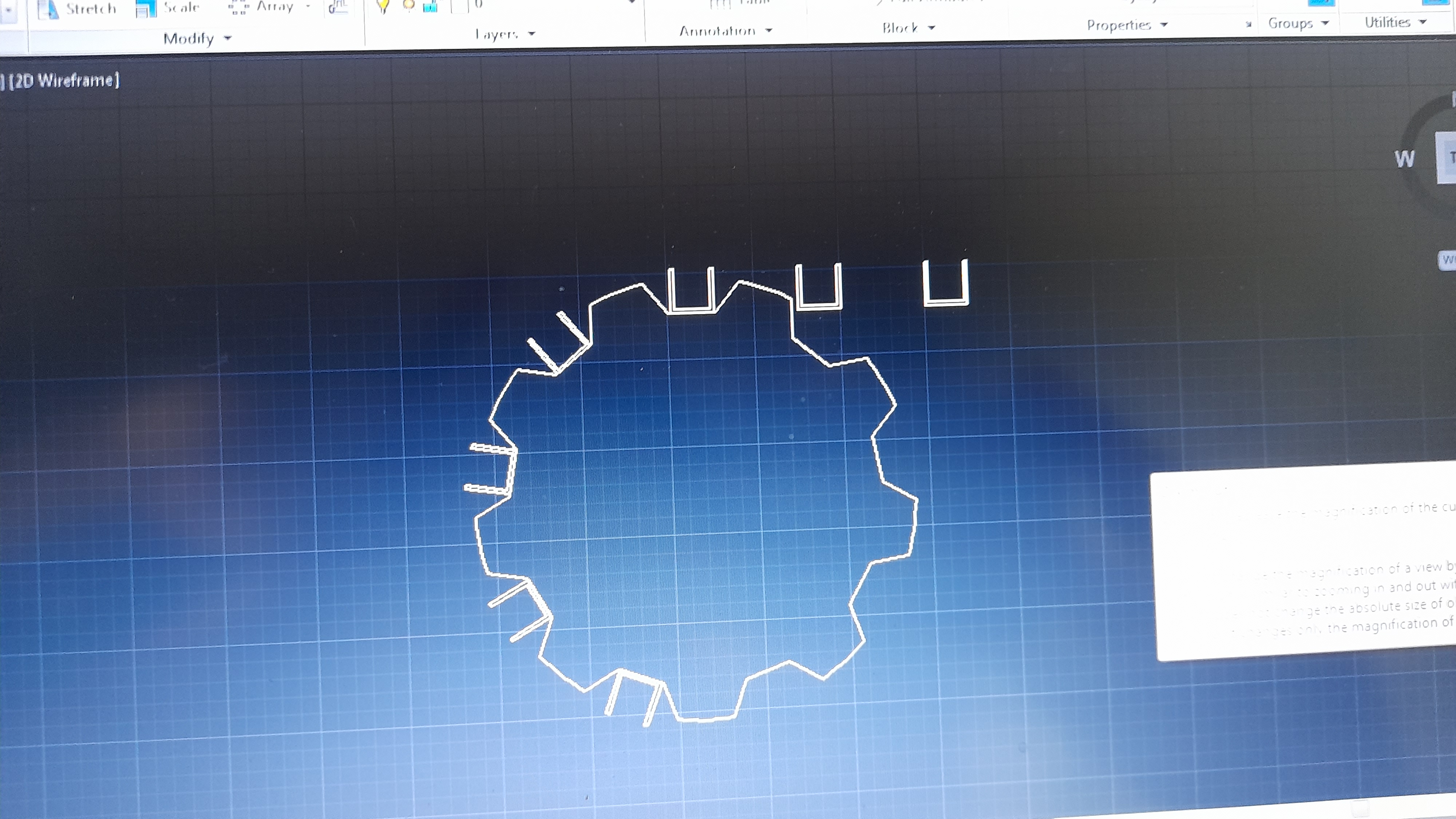

Chciałem zrobić przenośnik łańcuchowy w taki sposób że do łańcucha 6mm z długimi oczkami, przyspawać co drugie oczko profil C 25mm, wychodzi profil co 82mm. Jak dobrać kształt zęba koła napędowego żeby pracował zazębiając się o profile? Koło chciałem wyciąć plazmą - 2 koła po obu stronach i 2 łańcuchy. Obrazek

Narysowałem takie coś.

chyba najlepiej byłoby zastosować " metodę inżynierską " - to znaczy zamocować jeden profil - obrócić i drugi i tak dalej.
Tylko to spawanie do łańcucha jest - delikatnie mówiąc - problematyczne.
Może spaw pękać.

Ja bym poszedł w łańcuch dedykowany do przenośników. Tutaj masz przykład:

Niestety, łańcuch jak na filmie nie wytrzyma w mokrym piasku, woda spowoduje korozjię ogniw, a nierdzewny kosztuje majątek.

W łąńcuchu(takim typowym) jedno oczko stoi pionowo, drugie "leży" poziomo, itd, ja bym te ceowniki przykręcał do tych poziomo leżących (czarnych na rysunku) byłyby wtedy wymienne i nie osłabiały łańcucha. I chyba lepiej by koło ciągnęło za łańcuch a nie poprzeczki.
nawet nie musisz ich robić samemu, jeśli rozmiar łańcucha Ci pasuje, to masz różne niedrogie gotowce od rolniczych rozrzutników

Ciekawe jak narysować takie koło np żeby złożyć je z dwóch połówek frezowanych na płasko }-{. Te gotowe są dla mnie za duże.
