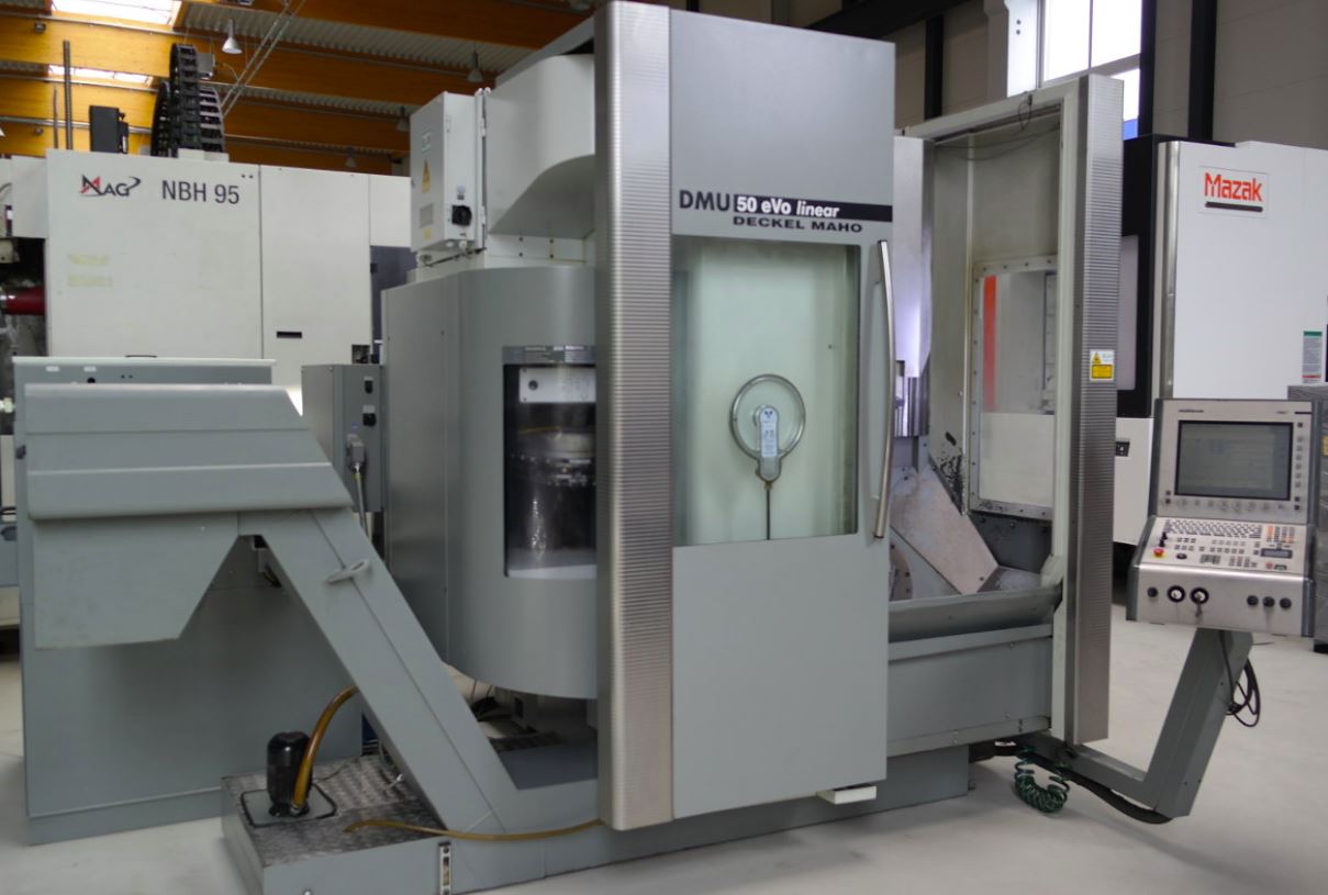

Hej,
Chciałbym sobie sprawić 5 osiową frezarkę, bardzo podoba mi się model poniżej
Niestety troszeczkę przekracza to mój budżet (jakieś 10 razy) i zastanawiam się nad zakupem starego DMU 50 (lub 70) z lat 90 bądź 2000 i ewentualnego retrofitu i naprawy.
Nie do końca jest jasne dla mnie jak pod względem mechanicznym są zbudowane te frezarki.
Z tego co widzę używane wersje 5 osiowe DMU 50 są następujące:
*wersja 3 osie napędzane serwo +2 osie manualne
*wersja 3 + 2 osie napędzane serwo (brak możliwości jednoczesnej pracy wszystkich osi)
*wersja pełna 5 osiowa - to co chciałbym docelowo mieć.
1. Czy do manualnego stolika da się zamontować silniki serwo (aby mieć frezarkę pełną 5 osiową lub 3+2)?
2. Czy wersje 3+2 na serwo są podobne pod względem mechanicznym do pełnej 5 osiowej? Różnica to tylko sterowanie? Pewnie nie..
3. Jak wygląda 4 i 5 oś pod względem łożyskowania? Czy w przypadku zużycia ewentualna naprawa jest możliwa?
4. Jakie są prowadnice w tych frezarkach na X, Y i Z? Jedyne jakie widziałem i naprawiałem to w Maho 500, czy tutaj jest to podobnie rozwiązane?
Najbardziej sensownym modelem wydaje mi się DMU 50 evolution, ten ma frezowanie pełne 5 osi, za 30 tyś euro coś już można kupić. W tej cenie pewnie frezarka będzie wymagała naprawy...
Z góry dziękuje za wszystkie wskazówki i rady !

W DMU 50 w wersji 3+2 zarówno tej gdzie oś B i C napędzana silnikami, a także tej gdzie jest ustawiana korbkami silniki liniowe nie występowały. W wersji evolution, czyli tej płynnej (symultanicznej) się nie wypowiem. Silnik liniowy jest zastosowany w osi X np w obrabiarce DMC 64v linear. Max prędkość posuwu z tego co pamiętam to 60 metrów na minutę. Ogólnie tam gdzie jest dopisek linear to występuje silnik liniowy. W tokarkach również
Przy zakupie DMU 50 indeksowanej należy zwrócić szczególną uwagę na jej geometrię. Po latach już lubi gubić nawet ponad 0,1mm po obrocie. I tak szczerze mówiąc to niezbyt nadaję się ona do cięższej obróbki. Zdecydowanie bardziej sztywna jest kołyska

adamv pisze:W DMU 50 w wersji 3+2 zarówno tej gdzie oś B i C napędzana silnikami, a także tej gdzie jest ustawiana korbkami silniki liniowe nie występowały.
Idealnie, dzięki za info. Zapytałem już 2 sprzedawców 50 evolution i potwierdzili mi, że maszyny posiadają 5 silników servo do napędzania osi. Do tego były typowo wersje DMU 50 evo linear, w takim razie to będzie wersja z silnikami liniowymi:
Czyli ten sprzęt omijam wielkim łukiem. Nawet jak dzisiaj retrofit sensu nie ma to może mieć już za np 5 lat

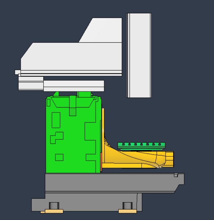

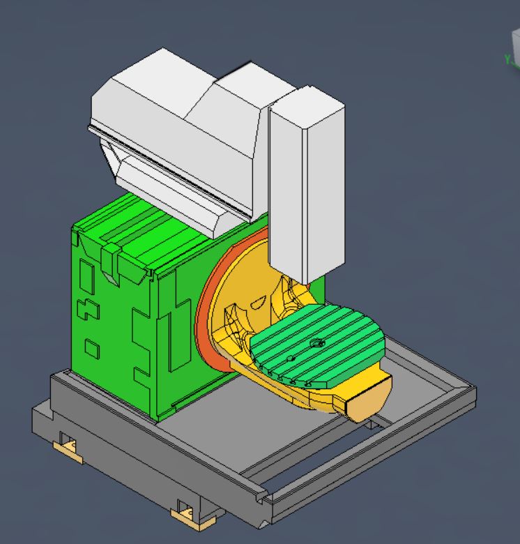

Znalazłem fajny rysunek Deckel Maho DMU 50 evolution. Z tego co widzę konstrukcja jest dość sprytna, na pewno lepsza od mojej Maho 500
Osie XYZ są tak ułożone, że nie ma sytuacji jak w Maho 500 gdzie ciężki stół+detal obciążają support i prowadnice osi Z niesymetrycznie. Pełne obciążenie stołu przenoszone jest na osie 4 i 5 które pewnie podparte są jakimiś porządnymi łożyskami kulowymi, które raczej powinny być bardziej wytrzymałe od prowadnicy żeliwo-żeliwo.
Wydaje się też, że prowadnice mogą być tutaj liniowe z wózkami (jak HIWIN), czyli prosta (teoretycznie) wymiana, bez skrobania i rzeźbienia

Co do prowadnic. Owszem, to są liniowki, ale nie hiwina, tylko tak z 5 razy droższe wałeczkowe

Cytat:
"Pełne obciążenie stołu przenoszone jest na osie 4 i 5 które pewnie podparte są jakimiś porządnymi łożyskami kulowymi, które raczej powinny być bardziej wytrzymałe od prowadnicy żeliwo-żeliwo".
Nic bardziej mylnego. Prowadnice w osiach obrotowych są żeliwo-żeliwo. Jest też dołożone małe łożysko oporowe. Po zwolnieniu hamulca stół kręci się na tym łożysku, po zahamowaniu dociągany jest do prowadnic zmieniając pozycje np. o 0,1mm (opada stół) ale kupa o tym nie wie. Dlatego musi wiedzieć operator, że przy symultanicznej stół się podnosi, potem opada. Pewnie, że jak wyszła z fabryki to zapewne było jedno i drugie "na zero". Dziś regulacja często i gęsto. Takich bolączek maszyna ma więcej. Prowadnice toczne ale zbyt liche. Czyni to maszyne trochę wiotką. Nadaje się za to świetnie do wiercenia i frezowania mniejszymi frezami. Jest naprawdę szybka. Wspomniana już oś obrotowa ma nieciekawy hamulec. Potężna obręcz z kanałkiem na oring i uszczelniacz na tym oringu. Kanałek z jednej strony osłabia ściankę i pęka od czasu do czasu. Próba spawania na jakiś czas pomaga. Uszczelniacz 3500zł netto . Ale to nie rozwiązanie, bo za chwilę pęka znowu. Wspomniana obręcz (hamulec) 24tyś zł netto. I nie ma zmiłuj, chcesz robić to zamawiasz. Na magazynie może brakować, bo zapotrzebowanie duże. W starym systemie Maho były 3 lub 4 hamulce po obwodzie i spisywały się świetnie. Tanie, szybki demontaż. Napęd stołu obrotowego to w dalszym ciągu ślimak ślimacznica, nie jakiś zmyślny system bezluzowy. Pozycjonowanie plus minus 0,05 (do czujnika) nawet kupsko nie zauważa tego. Podciągnięcie w parametrach do maks wartości coś daje, nie całkiem. A jak to działa po latach przy symultanicznej? Hmm.. Są większe problemy. Raz się zetka bazuje 0,1mm wyżej raz niżej. Operator nigdy nie wie jak się dziś zbazowała, wyjdzie po pomiarach. Ale to temat na ten rok, zobaczymy co było przyczyną. Opisywana fura działa na Sinumeriku 840D. System jest świetny. Przejazdy szybkie. Wrzeciono też jest bdb. Po prawie 20 latach brak oznak zużycia (łożysk). To kolejny duży plus tej maszyny.
