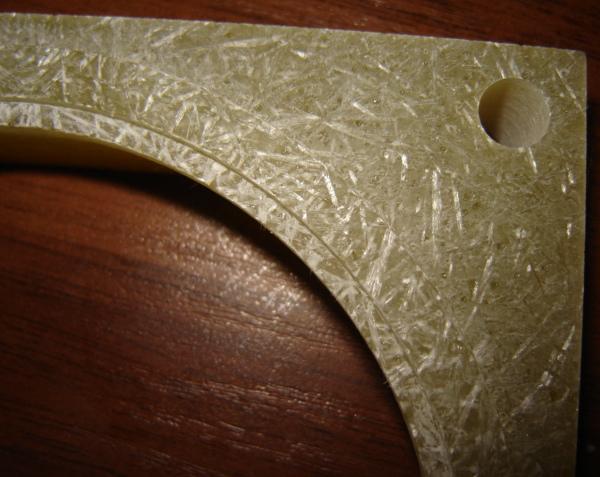

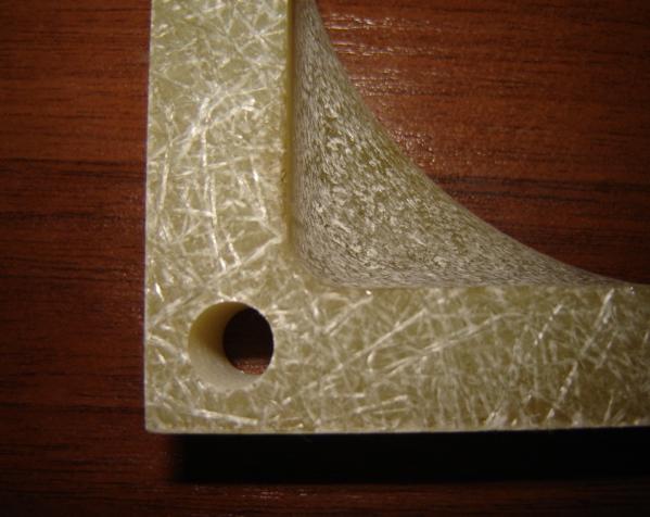

Witam zamieszczam zdjęcia detalu który muszę dorobić , pytanie o materiał z jakiego jest wykonany czy to jest z z płyty szkalno epoksydowej?

Według mnie jest to włókno szklane ( taknina szklana ) zalana żywicą epoxydową.

również jestem zdania iż jest to mata szklana zalana żywicą .
widać że dość dokładnie jest to zalane - pewnie w próżni .

Wypełnieniem niewątpliwie jest cięte włókno szklane (rowing) ale żywica może być epoksydowa lub poliestrowa. Trzeba delikatnie przetrzeć krawędź detalu i można rozróżnić po zapachu, poliestrowa trąci mocznikiem. Matą lub tkaniną laminuje się zwykle przedmioty o cienkich ściankach.

Miałem kiedyś taką płytę - poliestrowa z matą szklaną

Trochę kiepskie zdjęcie, ale jak dla mnie to jest epoksyd zbrojony matą szklaną, a dokładniej tworzywo EPGM203. Do czego to służy? Czy występują tam wysokie temperatury (EPGM203 ma wytrzymałość do 180'C). Płyty poliestrowe są najczęściej barwione na biało lub inne kolory - przynajmniej ja się z takimi zetknąłem.

Element jest częścią piecyka do klejów topliwych , zakupiliśmy płytę szklano-epoksydową o odporności termicznej bodajże do 250 stopni .

podpal kawałek
jeśli czuć styren to będzie to poliester, jeśli mocznik to żywica mocznikowo-formaldehydowa, trzecią opcją jest epoksyd
jak to zrobić?
zrób z tego negatyw (np na gipsie lub betonie), wysmaruj formę woskiem albo olejem silikonowym, wymieszaj żywicę z włóknem (minumum 30% wagowych włókna) wlej do tej foremki i przyciśnij z góry deską posmarowaną woskiem lub olejem silikonowym

jest to deltherm 68.890
