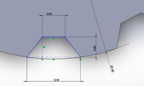

Cześć,
Od jakiegoś czasu, mam frezarkę no i przyszedł ten czas, że chciałbym nauczyć się robić jakieś proste wielowypusty.. :o
Potrzebuje informacji na temat doboru narzędzia, pod taki wielowypust:
Wałek pochodzi z japońskiego samochodu.
Znalazłem trochę informacji:
http://mechatronika.mechanik.edu.pl/cha ... ustowe.pdf
Wałek ma średnice 14.8mm i zębów 13 z tabelki by wychodziło, że to moduł 1?

No właśnie, czym się robi takie wielowypusty? Frez modułowy?

Tak mam frezarkę pionowo/poziomą i podzielnice, ściągnę sobie głowice pionową założę frez tarczowy i wałek w podzielnice i ogień :)
Tylko chodzi o kwestie doboru narzędzia jakim frezem dokładnie mam wykonać taki rowek?

Taki mam kształt rowka:
Zębów jest 13 średnica 14,8 z tabelki wychodzi ze to moduł1
Czy ten frez będzie pasować?:
https://www.ebmia.pl/4480-do-kol-zebaty ... e-4292.asc

Post napisał: qqaz » 16 kwie 2022, 14:57
NIE
