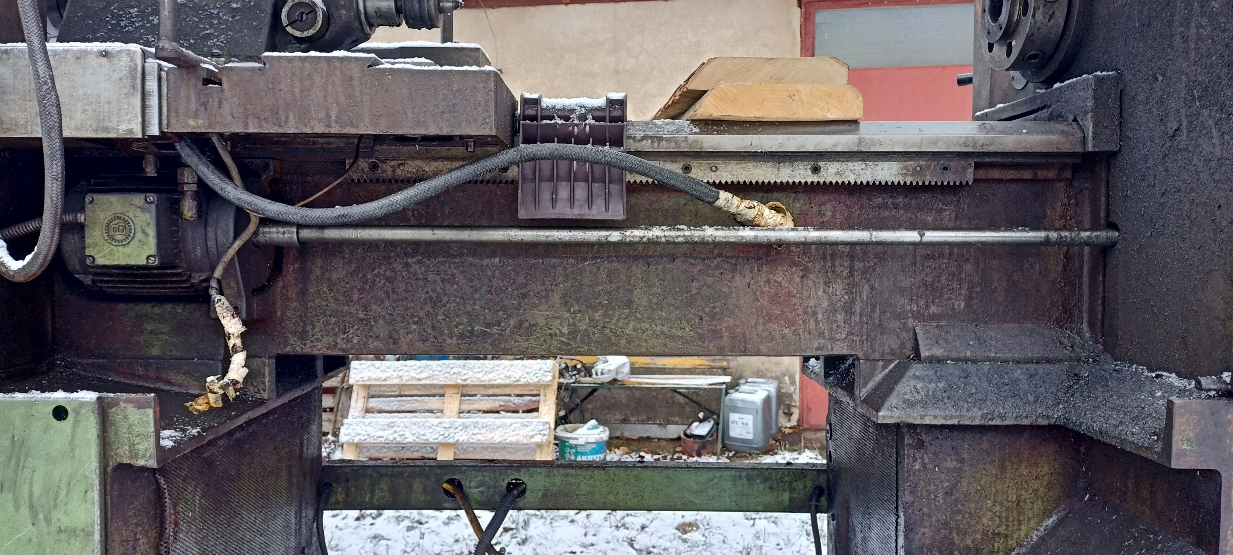

Czym wymyć stara maszynę :?: Zabieram się za remont zakupionej tokarki i o ile wymycie z zewnątrz nie stanowiło problemu o tyle po zdemontowaniu wszelkich osłon ukazał się 40 letni syf o grubości do 10mm :? Jakiej chemii użyć do doczyszczenia tego :?:

zacznij naftą czy co tam masz pod ręką, tylko olejem opałowym nie myj bo prawo tego zabrania, taki olej służy tylko do ogrzewania ;)
a to co nie puści tym czym zacząłeś to czyścik do pianki sobie poradzi.

Odskrobać co się da, resztę to zwykła ropa ze stacji paliw i namoczyć, rozpuszcza większość syfu.
Możesz też zaopatrzyć się w sodę kaustyczną, lub jak nie masz gdzie kupić to w rossmanie szukaj Kretów do udrażniania rur. Im większe stężenie sody tym lepiej, polecam w granulkach. Stężenie robisz jak największe i myjesz to co zostało. UWAGA ŚRODEK BARDZO ŻRĄCY I NIEBEZPIECZNY DLA CZŁOWIEKA.
Ale przy umiejętnym i ostrożnym stosowaniu (rękawice i osłona na oczy) robi cuda.

Ja myję dimerem. Możesz użyć myjki ciśnieniowej, ale dobrze wszystko sprężonym powietrzem osusz potem i uwazaj na aparaturę elektryczną (szczególnie na uszczelki puszki silnika. Zazwyczaj znikły w czasie). I dimera dobrze jest spłukać, zazwyczaj rozrabiam sobie go do spryskiwacza i do drugiego czystą wodę. Na oleje nieźle działa benzyna ekstrakcyjna. Generalnie czego byś nie używał zrób próbę na słabo widocznym miejscu bo i zmyć brud z lakierem razem też się zdarzało.

Jako , ze mamy zimę to nie mam możliwości wymycia tej tokarki myjka ciśnieniową na zewnątrz , muszę jakoś to ogarnąć wewnątrz warsztatu wiec im mniej wody do spłukiwania tym lepiej.

Spryskaj AKRA K2

Też polecam Akre. Potem szmaty i do boju

Na sucho bez spłukiwania woda ?
