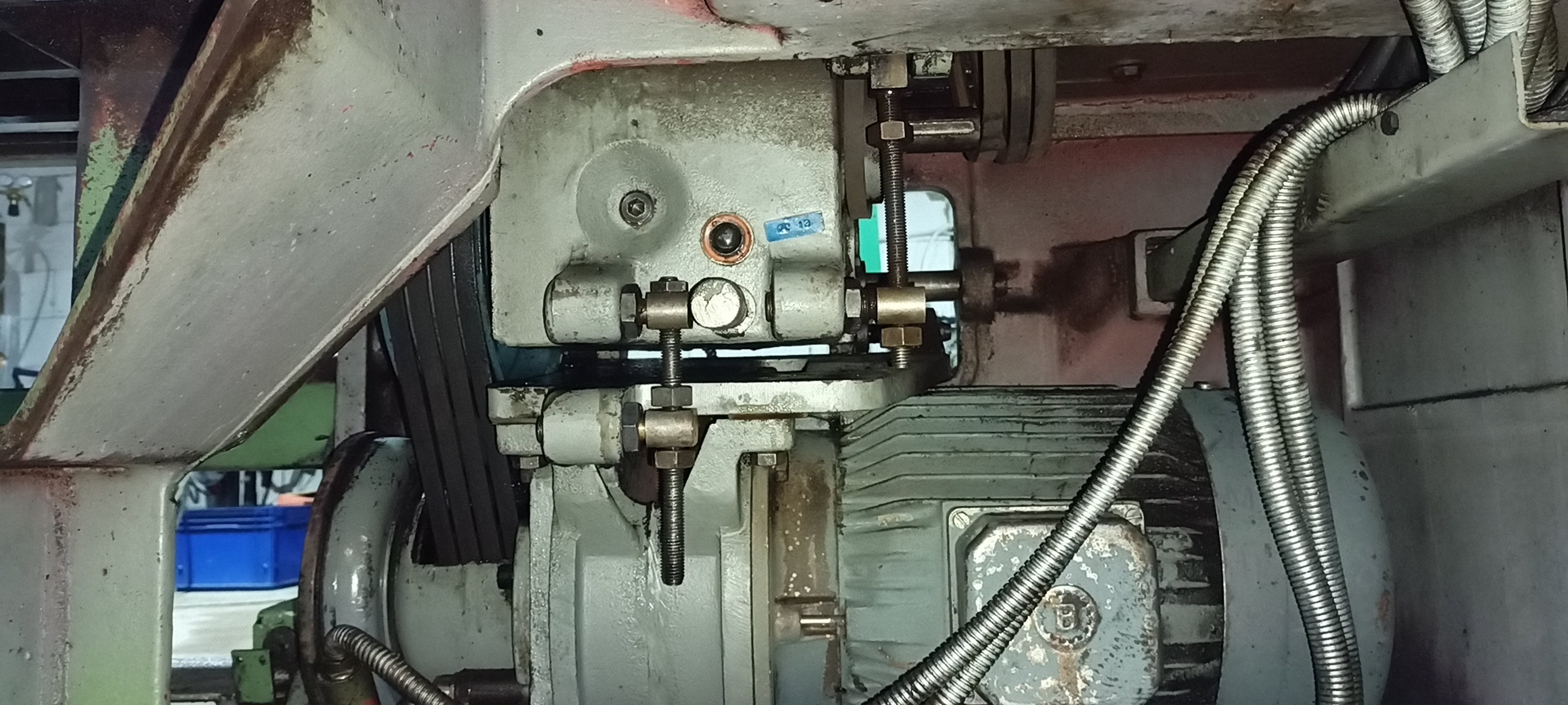

blasterpl
Posty: 1943
Lokalizacja: jelenia gora
Re: Czym wymyć stara maszynę ?
Post napisał: blasterpl » 10 sty 2022, 18:52
Zacząłem myc chemią do mycia silników , robi robotę ale podłoga zapaprana na amen.
Przed myciem
I po myciu
czort
Posty: 346
Rejestracja: 06 lut 2006, 12:08
Lokalizacja: kraków
Post napisał: czort » 11 sty 2022, 07:25
No i o to chodziło.
