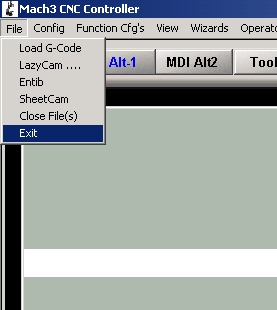

uruchamiam macha
i mam w menu LOAD G-CODE
a nie mam LOAD DXF
to niby jak mam go wczytać?

OK OK juz podpowiadam . :) .gorny pasek>FILE>import DXF.
to jest w lewym gornym rogu patrzac na ekran monitora
ps. Mach czyta dxf-y oczywiscie ale tlumaczy po swojemu :cool:
dobra koles.powaga. zakladam ze twoj Mach niema tej opcji ,ktos zlosliwie dostarczyl ci wersje bez....sciagnij inna :smile:

no to ja chyba nie mam tekiej pozycji w menu
Post napisał: modyo » 14 gru 2008, 18:01
jak by tu było IMPORT DXF
to bym nie pytał
aż takim debilem to nie jestem

Post napisał: zolax » 14 gru 2008, 18:10
To wiele tłumaczy, z tego co znalazłem wynika że dxf jest teraz w tej funkcji LazyCam (podobno lepszy niż kiedyś). Tu jest to pokazane na animacji:
