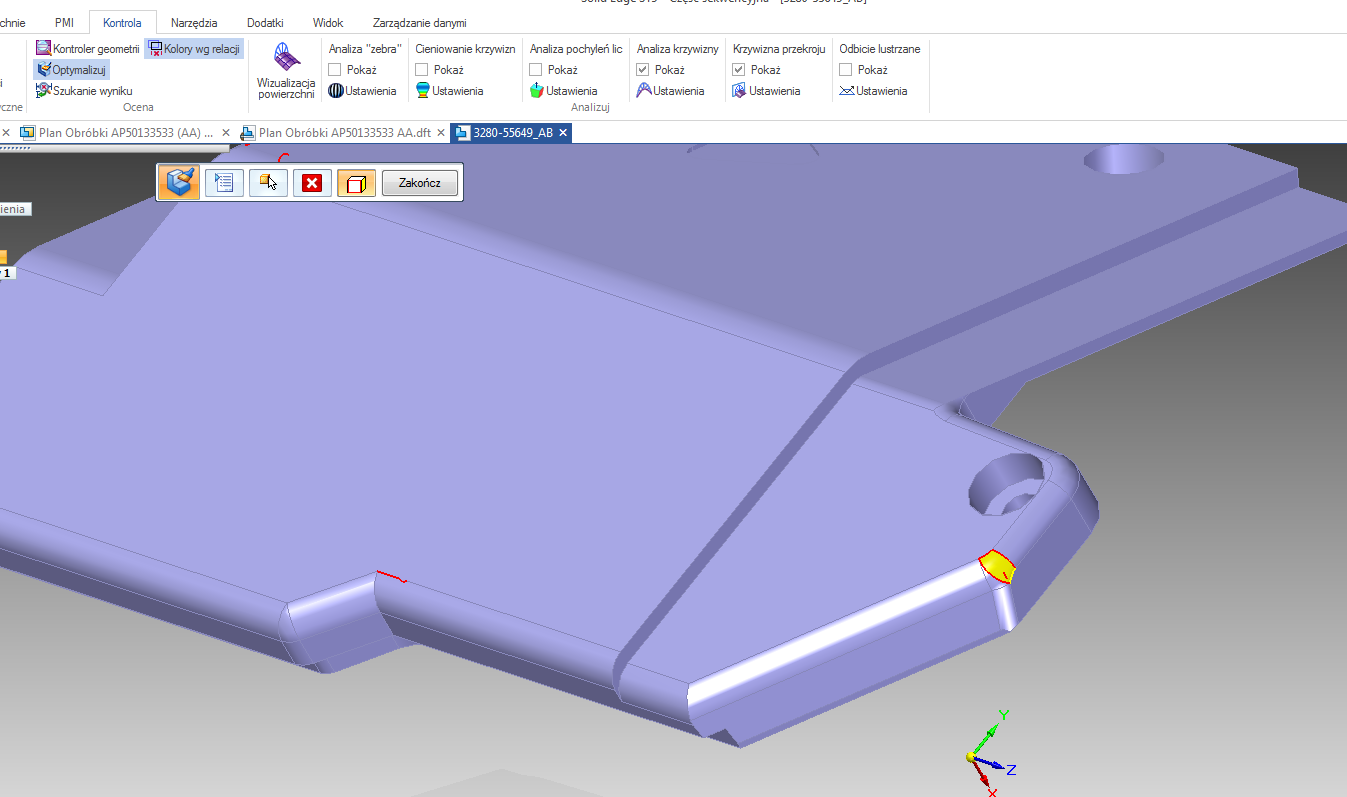

Witam chciałem zapytać czy jest w Solid Edge jakaś opcja naprawy modelu . Bo tworząc program Nc w Edge cam okazało się że bryła w nie których miejscach jest uszkodzona . Lub jakieś powierzchnie nie są dobrze połączone. Na zdjęciu poniżej powierzchnie zaznaczone na zielono nie są dobrze połączone ze sobą ?? Jak je połączyć . Jaka jest procedura. Solid Edge ST9

Ja nie pracuje w solid edge ale powiem, ze to nie jest problem w CAM. raczej jest to problem w tworzeniu bryły. Czasami ten kto rysuje bryłę, źle umiejscowi płaszczyzny do połączenia i wychodzą takie kwiatki. Znając możliwości obecnych CAD-ów to pewnie jest jakaś funkcja prostowania płaszczyzn. Ale chyba szybciej będzie wyciąć te płaszczyzny i wstawić nowe bądź narysować wszystko od nowa. Wiem bo czasami tez takie błędy popełniałem i szybciej było wyciąć te płaszczyzny dorysować i połączyć wszystko w jedną całość.

Tak jak pisałem wyżej nie pracuje w solidzie. Ale w innym programie to bym odciął uszkodzoną część i dorysował dobrą a później połączył w całość.

Tak tym poleceniem naprawisz, bardziej zoptymalizujesz bryłę. Często podczas zapisu do formatów pośrednich, lub wczytywaniu do innego programu, następują uproszczenia. Pojawiają Ci się powierzchnie typu B (nie lubią ich zarówno CAD-owcy jak i CAM-owcy
. To narzędzie zamieni powierzchnię typu B na A.
