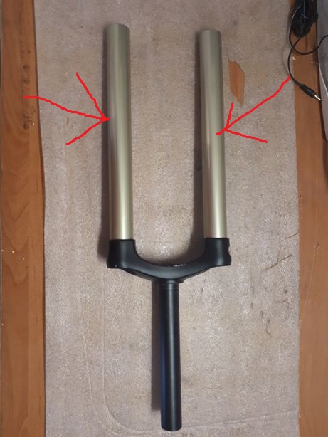

Pytanie za 100 punktów jak to włożyć w uchwyt tokarski, aby dało się toczyć to zaznaczone czerwonymi strzałkami.

Rozebrać

I trzeba toczyć korek z jakimś gwintem totalnie mega drobnozwojowym o dużej średnicy 36mm by to wycisnąć gdzie na zwykłej tokarce tego nie ogarnia bo na zwykłej tokarce nie CNC nie ma możliwości toczenia dowolnego giwntu, trzeba mieć różne koła a do tego gwintu nie wiadomo jakiej wielkości koła by były potrzebne.

gwinty przeważnie są ze skokiem 1 w rowerach no chyba że to rower do jazdy po marsie :D
Dodane 2 minuty 22 sekundy:
prosteiszkuteczneWynalazki pisze:z jakimś gwintem totalnie mega drobnozwojowym
nie gdybaj tylko zmierz nawet suwmiarką odlicz np 10 zwoi gwintu i sprawdź wynik potem dzielisz przez tą liczbę zwoi jak nie masz grzebienia do gwintów

To absolutnie nie zależy od średnicy. Tylko od skoku, który jest znormalizowany.

Na upartego to można też zmierzyć średnicę wewnętrzną gwintu, i porównać z tabelą. Przy M36, zmiana skoku o 1 mm to jakiś milimetr zmiany średnicy wewnętrznej

Jak się nie ma grzebienia, to lepiej przyłożyć śrubę o znanym skoku. Tu zapewne M6

Jak się nie ma podstawowych narzędzi do pomiaru gwintów to nie ma co się za to zabierać samemu średnica gwintu może być dowolna a skok też więc przy fi 36 może być dowolny skok 0.5 do 2mm i nadal będzie to skok drobnozwojny

Mało tego - czasami producenci stosują całkiem " dzikie " średnice i skoki.
Jak już to trzeba to dokładnie zmierzyć - żeby nie było buby .
Poza tym - przy takiej średnicy i drobnym zwoju gwint musi być wykonany dokładnie.
