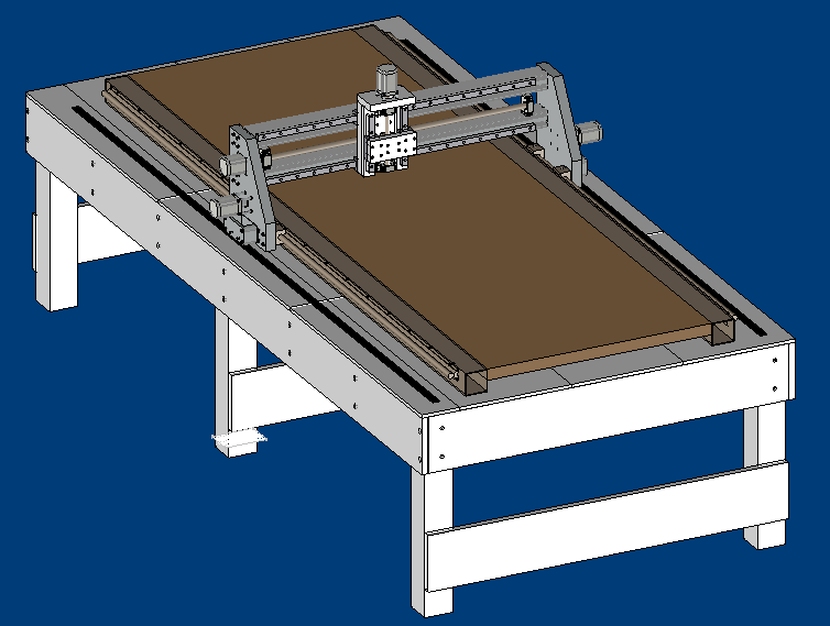

Jestem kompletnym amatorem jeśli chodzi o budowę maszyn ale wymyśliłem sobie, że zbuduję ploter CNC. Maszyna ma mi służyć do frezowania w płycie wiórowej oraz sklejce.
Główne założenia:
pole robocze ~2500x1000x80mm
ruchoma brama, belki poziome bramy to dwa profile aluminiowe item 60x60, boki bramy ze sklejki 36mm
oś Y: wałki podparte + napęd paskowy HTD 5M + silnik krokowy NEMA 24 4,0Nm (po obu stronach bramy), wałki przykręcone do profilu alu 80x80
oś X: prowadnice liniowe HGR + śruba kulowa 1605 + silnik krokowy NEMA 24 4,0Nm
oś Z: prowadnice liniowe HGR + śruba kulowa 1605 + silnik krokowy NEMA 23 2,0Nm
silniki i sterowniki silników firmy STEPPER ONLINE
wrzeciono 2,2kW, chłodzone powietrzem
oczekiwana dokładność: 0,1mm
Budżet ograniczony dlatego większość części będę zamawiał z chin i raczej te tańsze niż droższe.
Moje pytania to:
Czy silniki 4,0Nm na osi Y będą wystarczające? Nie chcę robić żadnej przekładni ani używać przekładni planetarnej.
Czy taka maszyna ma szansę na frezowanie sklejki 18mm w jednym przejściu z sensownym posuwem?
Wszelkie uwagi mile widziane.
Poniżej wizualizacja jak maszyna ma wyglądać.
Jestem naprawdę pod wrażeniem.
Chcesz wydać ładnych kilka tysięcy na potencjalnie całkiem przyzwoitą maszynę i wstawić do niej kawałek dykty, żeby wszystko spieprzyć...

Żeby coś napisać na temat Twojego pomysłu to trzeba zobaczyć gotowy projekt. W tej wizualizacji widać tylko części podstawy i bramę. Co chcesz zrobić z metalu a co ze sklejki w tej chwili nie ma większego znaczenia. Na razie to co pokazałeś to nie kwalifikuję się do żadnej maszyny. Raczej jest to cześć górna z bramą - a jaka będzie podstawa? Ale jeżeli to jest już Twoja maszyna to posiada sporo brakujących elementów co ewidentnie eliminuje ją z jakiegokolwiek użytkowania.

Jak na razie, to NIC z tego rysunku nie wynika.
ad. 1 Nie. 1mm może tak.
ad. 2 Źle myślisz. Sklejkę 18mm "na raz" można jechać, ale na konkretnej maszynie i ze sporą
prędkością. Inaczej spalisz drewno. Jak maszyna za słaba konstrukcyjnie to lepiej jechać
i na pięć razy lecąc szybko...

zacznijmy od tego że krokowce bez przełożenia sensownych prędkości nie osiągną także tu już jest problem, zakładając że frezować będziesz jakimiś wykałaczkami (3mm?) to posuwy 3000-5000mm/min to już minimum żeby nie palić materiału, my gonimy nawet do ponad 12m.
Oczywiście żeby osiągnąć większe prędkości konstrukcja musi być b. sztywna bo na połamane frezy nie zarobisz, zapomnij też o jednym przejściu, jak 6mm na raz się uda to już będziesz miał sukces.

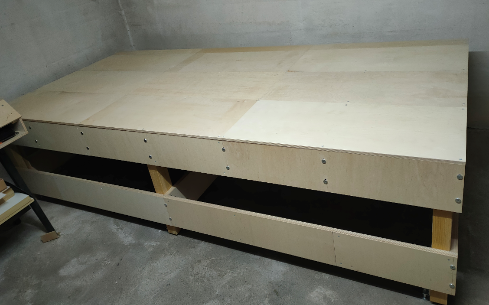

Maszynę mam zamiar postawić na stole (również ze sklejki :) ) Mam już go zrobionego, wg mnie jest bardzo sztywny. Poniżej zdjęcie stołu oraz kolejna wizualizacja jak to ma wyglądać. Pomiędzy profile kwadratowe chcę też wmontować stół T-owy lub z MDF i przykręcać do niego frezowane elementy.

Stół wygląda bardzo masywnie - sam musisz sprawdzić w trakcie pracy obrabiarki. Jeżeli spełni Twoja założenia to nic nie przeszkodzi na jego użycie.
Moim zdaniem problem jest w konstrukcji samej bramy. W tym projekcie powielasz błędy - chińskie błędy. Według Twojego projektu brama trzyma się na dwóch płaskownikach, dwóch prowadnicach no i oczywiście na elementach widocznych na tym projekcie. Dlatego proponuje przeprojektować bramę bo ta nie wytrzyma oporów pracy podczas frezowania. Po prosty brama będzie się przeginała co zepsuje frezowany element.
To czy możecie podpowiedzieć jak tą bramę przeprojektować? Chodzi o te boki ze sklejki? Widziałem kilka podobnych rozwiązań w internecie i myślałem, że to się sprawdza.

Jak zaprojektować bramę. Do tego co chcesz zrobić to nie może się trzymać na dwóch płaskownikach i dwóch prowadnicach. Podejrzyj projekty innych i zrób podobnie.
Maszyna może i osiąga tyle co piszesz na pustym przebiegu. Ale Ty w dalszym ciągu nie bierzesz pod uwagę oporów pracy a co za tym idzie prędkości obrotowej wrzeciona. W tym zestawienie brama Twojej maszyny przy takich prędkościach "zwinie" się kartka papieru. Po obejrzeniu tego filmu raczej nie wierzę aby ta maszyna robiła 20000mm/min. To że na monitorze ma tak oznaczone to nie znaczy, że tak jest w rzeczywistości.
