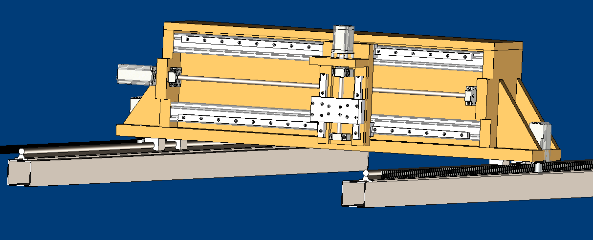

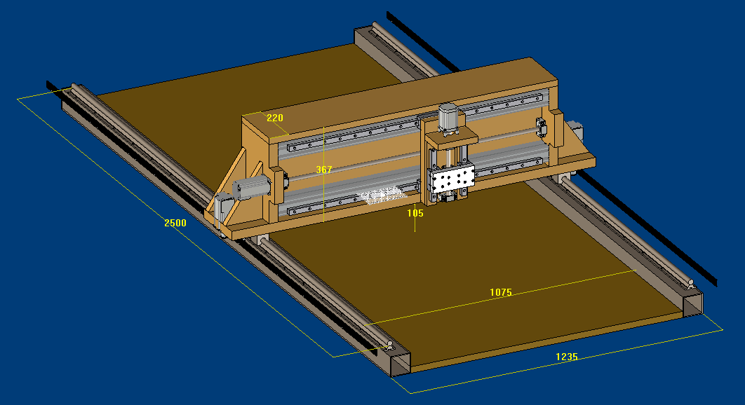

Posłuchałem waszych rad i przeprojektowałem bramę. Wygląda to trochę dziwacznie ale mam nadzieję, że uda mi się uzyskać lepszą sztywność. W projekcie brakuje jeszcze kilku szczegółów jak np. mocowanie pasków ale chciałbym wiedzieć co o takiej konstrukcji sądzicie i czy idę w dobrą stronę.

Na każdej stronie bramy para opraw łożysk otwartych jest stanowczo za blisko siebie.

Re: Ploter alu-drewniany
Post napisał: TOP67 » 08 maja 2021, 14:30
Łożyska otwarte bardzo słabo trzymają przy podrywaniu. Jeśli już koniecznie je chcesz stosować, to zamocuj wałki bokiem.

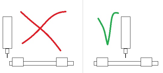

pepepe1
Posty: 156
Rejestracja: 03 wrz 2004, 19:25
Post napisał: pepepe1 » 08 maja 2021, 17:08
Patrząc z boku, oś wrzeciona wypada przed wózkami. Gdyby wypadała pomiędzy nimi siły odrywające byłyby mniejsze. Obrazek
Cholera, a gdzieś czytałem że łożyska powinny być montowane na górze wałków. Z tego co pamiętam to ze względu na szybsze zużycie jeśli są montowane bokiem.
Rzeczywiście ma to sens. Dzięki za tą uwagę
