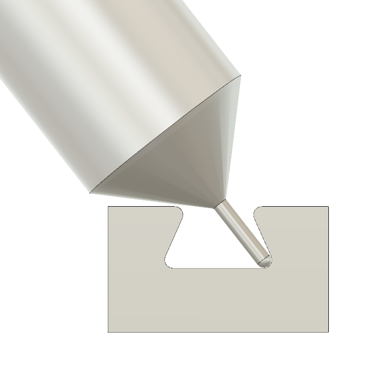

Cześć wszystkim,
czy jest ktoś w stanie doradzić mi czym mógłbym obrabiać poniższy rowek na maszynie 3-osiowej?
Pytałem handlowców o frezy specjalne na zamówienie, ale odpowiedź - nie wykonujemy tak małych frezów teowych.
Jak myślicie? Dodam, ze jest to rowek pod uszczelke, o-ring fi3.0, moze go troche zmodyfikowac? Obrazek

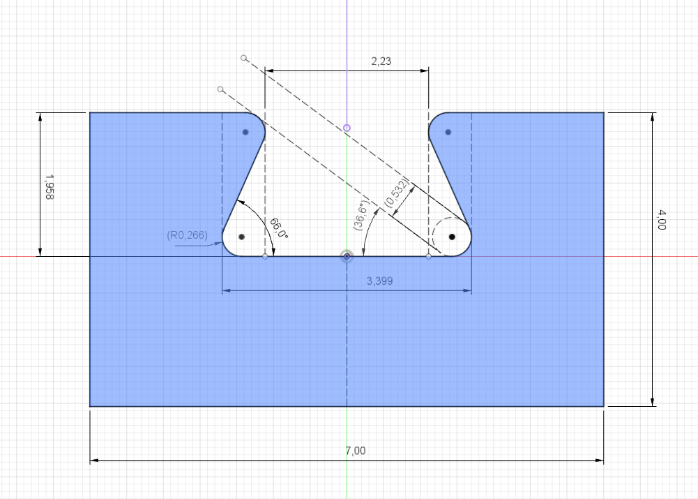

Konkretnego narzędzia nie podam, ale nazywa się to dovetail groove. Chodzi o to, żeby oring nie wypadł z rowka, np przy obróceniu do góry nogami. Bardzo ważne są te promienie, szczególnie ten przy mniejszej średnicy, inaczej oring się szybko zużywa.

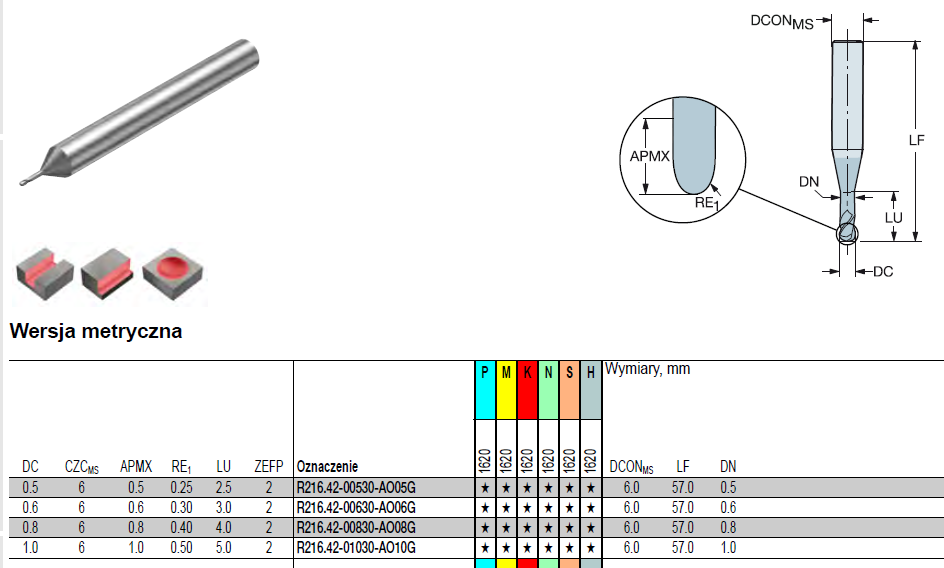

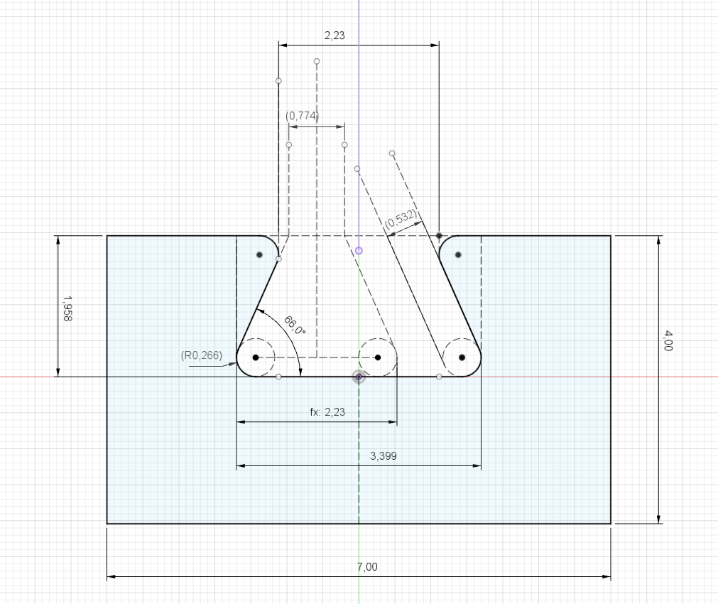

Ja spróbowałbym tak:
Frezem czołowym fi 2mm rowek na głębokość 1,958 mm
potem frezem fi 0,5 mm np. takim
w taki sposób

Na maszynie 3 osiowej? Bez frezu kształtowego nie ogarniesz.
Można?
Morzna!!!

Steryd pisze: ↑
16 kwie 2021, 18:59
Mocowanie na stole uchylnym i jazda ale tylko po prostej :-(

Można kręcić stolikiem pochylonym. Pracowałem kiedyś w firmie mającej
jedynie konwencjonalne maszyny a robiliśmy tam takie konfiguracje
kątów i krzywych, że posiadający CNC się poddawali :-)
Nie będę się upierał przy swoim. Frez kształtowy mógłby wyglądać nawet solidniej niż ten walcowy.
Pytanie ile kosztowałoby wykonanie i kto wykona taki frez.
