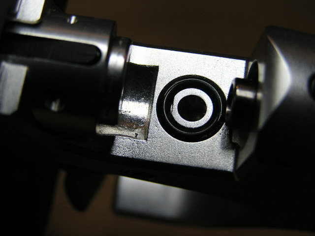

Ewentualnie tak jak tutaj:
Przypuszczam że zrobili frezem palcowym cały rowek i "spłaszczenie" a potem dorobili podcięcia frezem kształtowym.
Wysokie ciśnienie występuje tylko wewnątrz więc nie wplywa to na szczelność.
Swoją drogą - bez tego wycięcia ciężko byłoby wymienić uszczelkę :)
