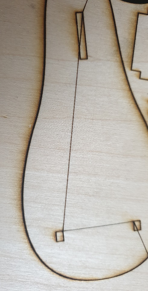

Od kilku dni jestem szczęśliwym posiadaczem cnc3018 z laserem 15w, ponieważ zbliżają się święta to chciałem wyciąć zajączka znalazłem darmowy szablon i mam problem, ponieważ laser podczas cięcia cały czas pracuje, przez co jest wypalona ścieżka dojazdu do następnego elementu.
Laser obsługuje programem Lightburn, proszę podpowiedzcie gdzie i jak mam skonfigurować laser żeby po każdym elemencie się wyłączał (w programie Lightburn nic nie zmieniałem wybrałem tylko laser GRBL) Obrazek

Trzeba włączyć w GRBL tryb laser, żeby przy G0 wyłączał laser.
$32 = 1

Post napisał: TOP67 » 23 mar 2021, 10:35
A jeśli zamiast lasera będzie podłączone wrzeciono? To ma się co chwilę zatrzymywać? Ilość połamanych frezów szybko przekroczy wartość urządzenia.
Tym parametrem konfigurujesz maszynę do pracy jako laser lub frezarkę. Jednorazowo.

Laser jest sterowany przez PWM, wrzeciono zazwyczaj też. Z Gkodu włączasz i wyłączasz laser i wrzeciono kiedy to jest konieczne. To program CAM generuje włączanie i wyłączanie.
Nie wiem, może wymyślono ten tryb po to aby zmniejszyć ilość g-kodu przesyłaną do maszyny i program typu LaserGRBL nie musi wyłączać lasera (2 linie mniej na każdy kształt) dlatego jest mniej danych do przesłania do maszyny.
