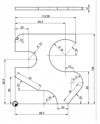

Cześć Wszystkim
Obecnie programuję maszyny Mazak ale przydzielono mi nową maszynę.
Gdzie posługuję się G-kody Mam problem z promieniami, łukami.

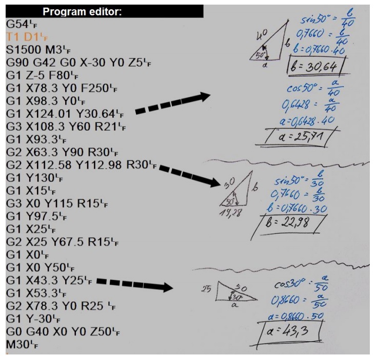

Pierwszy przykład zrobiłem sam, używając g2/g3/ R

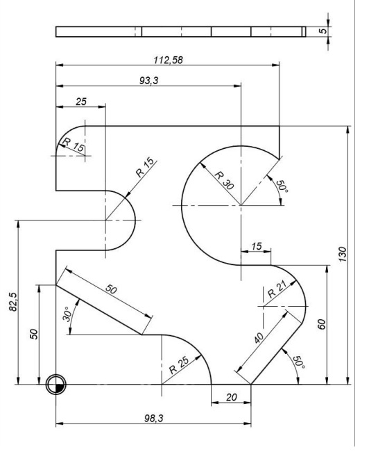

W drugim przykładzie mam użyć I, J
Szukam jakiś materiałów ale są dla mnie ciężkie do zrozumienia.
Czy ktoś ma jakieś materiały odnośnie używania I, J przy łukach i promieniach.
To jest ten przykład. Proszę czy ktoś może mi napisać do tego G-Kod-CNC

Na pierwszym rysunku można sobie policzyć punkty początku i końca promieni.
Profesor uwzial się na biednych studentów... Hehe
