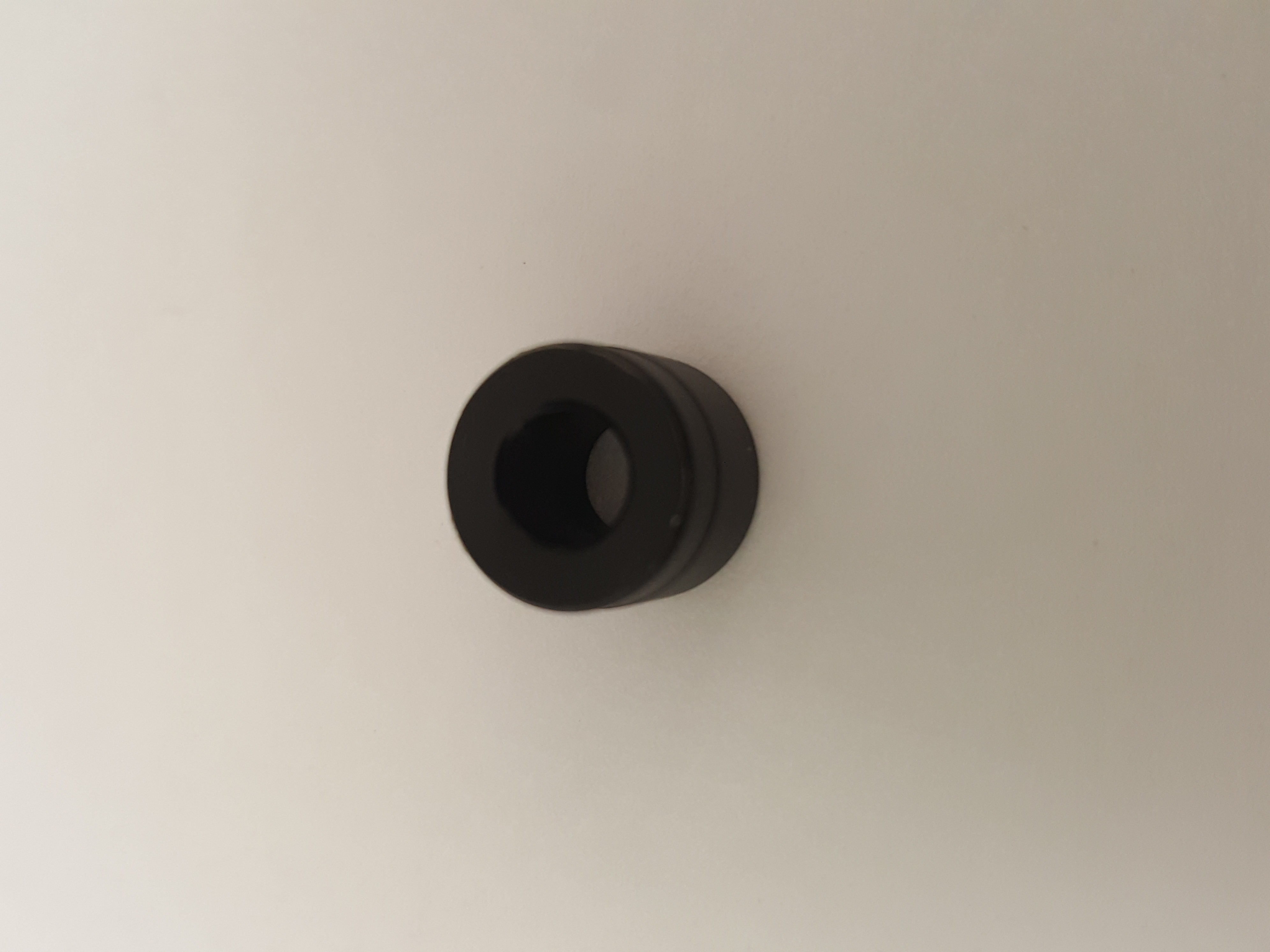

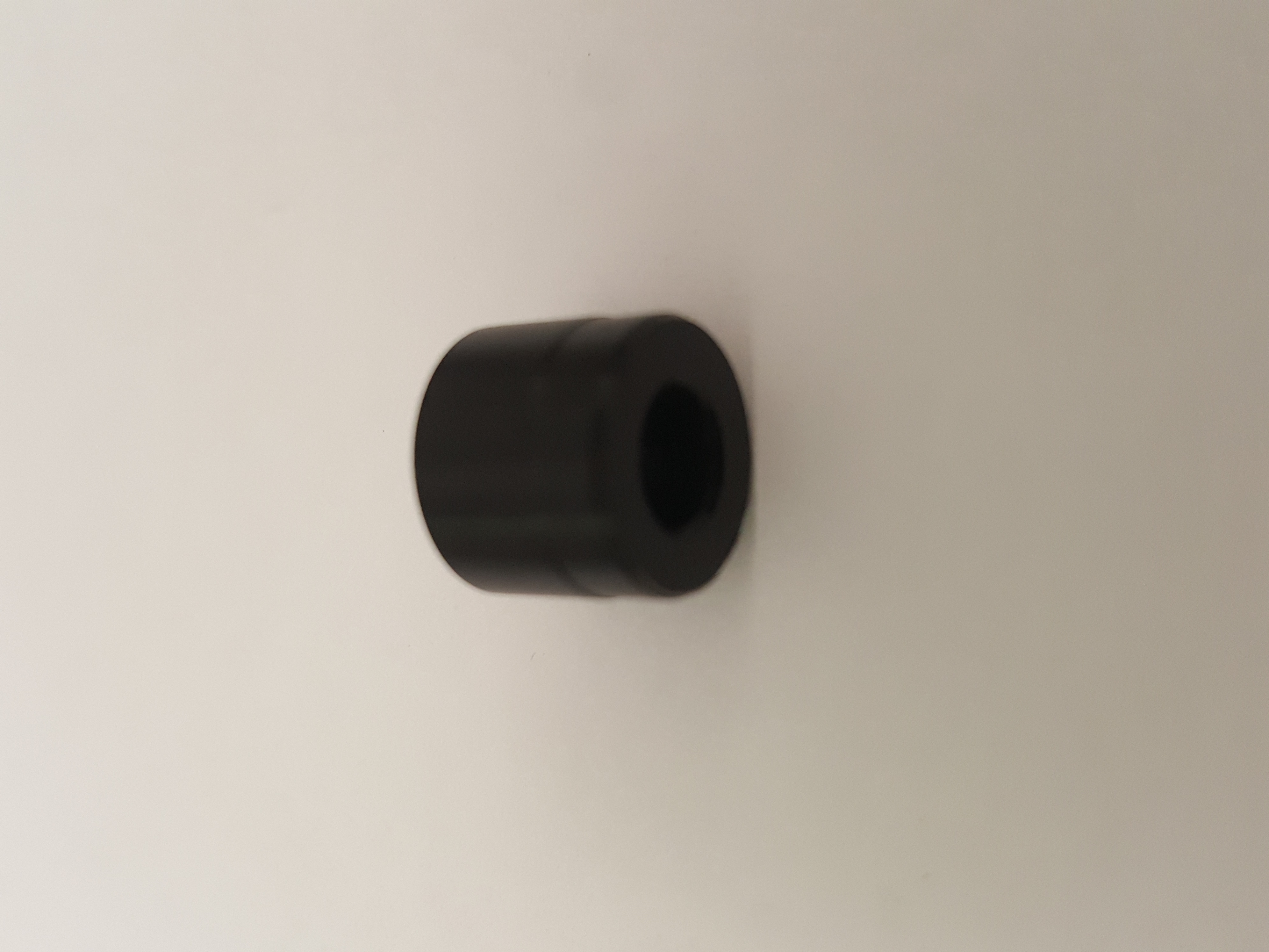

Witam wszystkich mam taki problem klient dostarczył mi pewien detal na wzór i chce żeby wykonać mu ich kilka. Chce żeby były wykonane z tego samego materiału i tu pojawia się problem bo nie wiem co to za materiał (jakiś plastik/tworzywo sztuczne).Dodam że ten detal to tulejka wirnika pompy myjącej do zmywarki(tyle wiem).I moje pytanie w jaki sposób się dowiedzieć co to za materiał? A może ktoś mógł by mi ten materiał jakoś "zbadać" albo może ktoś podpowie jak?gdzie? się dowiedzieć jaki to materiał. Pozdrawiam Obrazek Obrazek

Zapewne jest to łożysko ślizgowe wykonane z plastiku odpornego na ścieranie oraz o niskim tarciu.

tristar0
Posty: 3076
Re: Jaki to materiał
Post napisał: tristar0 » 27 lut 2021, 21:39
sam wygląd o niczym nie świadczy jaki to materiał , to jak wróżenie z fusów
bodzio18 pisze:Dodam że ten detal to tulejka wirnika pompy myjącej do zmywark
tym jednak może to być ABS to jest najczęściej stosowane w takich sprzętach i jest odporne no nie licząc UV choć w produkcji czasem się dokłada dodatków anty UV

Jak to łożysko, to bardzo możliwe że teflon lub POM, bo oba są dobre w zastoowaniu na łożyska, oraz w małym stopniu wchłaniają wilgoć.
Może sprawdzenie gęstości rozwiąże problem ?

Ja bym stawiał na POM. Od teflonu dosyć łatwo go odróżnić.
Jak się dobrze skrawa, to na pewno POM.

Nie wiem co to jest. Jeżeli był by ktoś w stanie sprawdzic co to za materiał to mogę wysłać to . Albo może ktoś podpowie gdzie się z tym udać żeby dowiedzieć się co to za materiał

Nie kombinuj.
Kup teflon z grafitem PTFE G15 (zawartość grafitu 15 %) lub PTFE G20 (zawartość grafitu 20 %).
..... , moim zdaniem reklamacji nie będzie.
