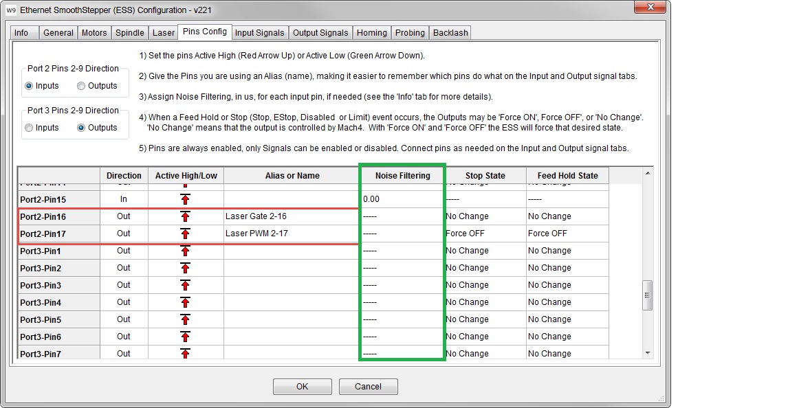

Jakiego programu używasz do sterowania? Mach?
Dodane 46 minuty 23 sekundy:
EDIT: Nie chodziło mi o macha. Miałem podobny problem na płytce ESS (EthernetSmoothStepper) i wystarczyło podbić wartość "noise filterning" w zakładce konfigurowania pinów (na zielono poniżej).
K.I.S.S - Keep it simple stupid!
