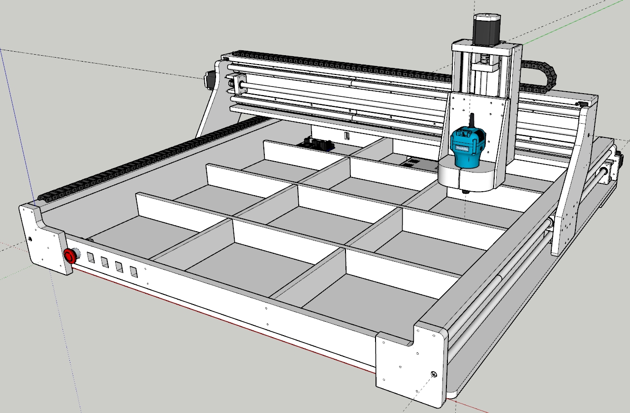

A mógłbyś rozwinąć temat "FILTROWANIE, EKRANOWANIE"?? odłączenie krańcówek pomoże?? w tedy ustawił bym w MACH3 krańcówki programowe, ewentualnie oddalenie przewodu zasilającego frezarkę jak najdalej od krańcówek

A tak trudno spróbować odłączyć?
Ekranowanie kabli
Uziemienie
Założenie filtrów ferromagnetycznych na kable
Założenie kondensatorów na krańcówki (przy wtyczce do elektroniki)
Jakie to krańcówki? Zwykła mikroprzełączniku czy indukcyjne?

Zdjęcie krańcówek, w którym miejscu należy założyć filtr ferromagnetyczny?? aby pozbyć się zakłóceń jeśli to jest przyczyną
I pytanie troszkę nie na temat POSTu buduje większą frezarkę CNC, obecna to powierzchnia robocza 26x35cm na płytce sterującej TB6560 pod LPT teraz kupiłem Płytkę STB4100 pod USB jakie sterowniki silników byście polecili do tej płytki co sądzicie o TB6600??

Czyli zwykłe mikroprzełączniki z kablami na wierzchu.
Zacznij od podłączenia kondensatorów 100 nF do zacisków w płytce sterującej, równolegle do każdej krańcówki.
