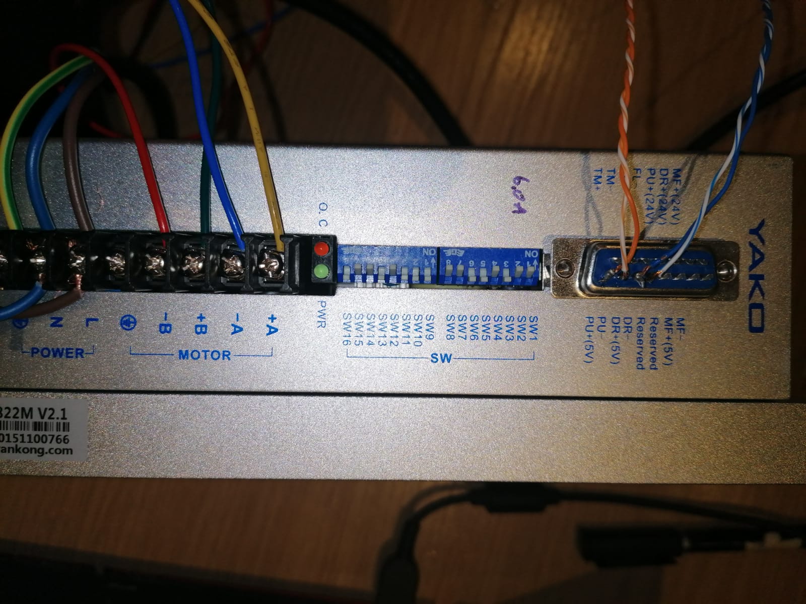

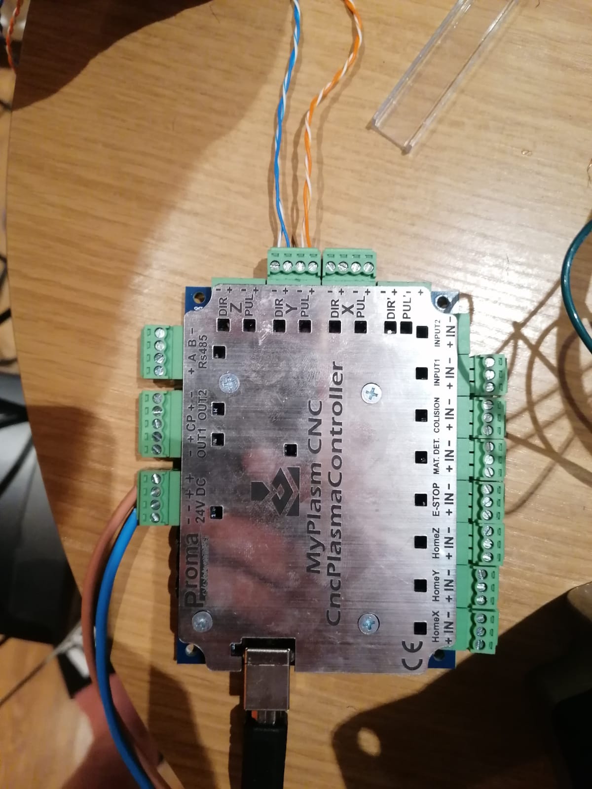

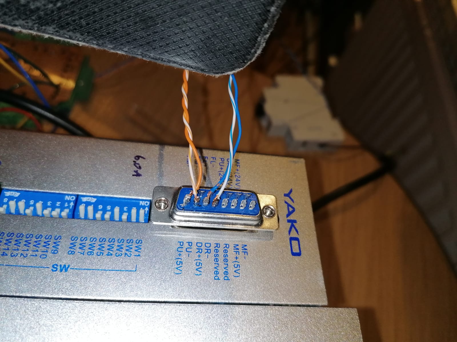

witam panowie długo mnie nie było ale mieszkam za granica i na wakacje tylko jestem w polsce akurat teraz wakacyjki to mogę poskładać :D :D i napotkałem problem z silnikiem a bardziej sterownikiem kreci się tylko w jedna stronę
sterownik myplasm cnc sterownik silnika yako tech ykd2822m silnik yako tech yk1100hb150-06a kable jak widzę są podpięte poprawie na krótko narzazie na biurku użyłem do sygnału 2 par z skrętki ethernet powinny być dobre do tego z myplasm wychodzi napięcie pu +/- 1.4v a z dir 4.3v niedługo dołączę fotki z prac :shock: :D

Miernik w rękę, przyłóż sondy do wyjścia DIR, naciśnij przycisk do jazdy w jedną stroną i sprawdź napięcie. Później w drugą stronę.
W jedną powinno być bliskie 0, w drugą 5V.
Jeśli tak jest, to stawiam, że sterownik silnika jest w trybie CW/CCW, zamiast STEP/DIR. Przetłumacz co znaczą switche 14-16, bo ze zdjęcia trochę ciężko.

Post napisał: Kosior92 » 22 lip 2021, 23:11
mierzyłem na pul bylo 1.4 a na dir 4.3 i punkty lutowane przeze mnie czy jest dobre przejście i nie nie pomagało do czasu..... wieczorem dalej kręciło w jedna stronę, ale rano zaczęło normalnie w dwóch kierunkach a nic nie zmieniłem jedynie laptopa innego podpiłem ale z tym samym dyskiem poprzedni laptop chyba się skończył i za nic nie wiem co było ale działa
